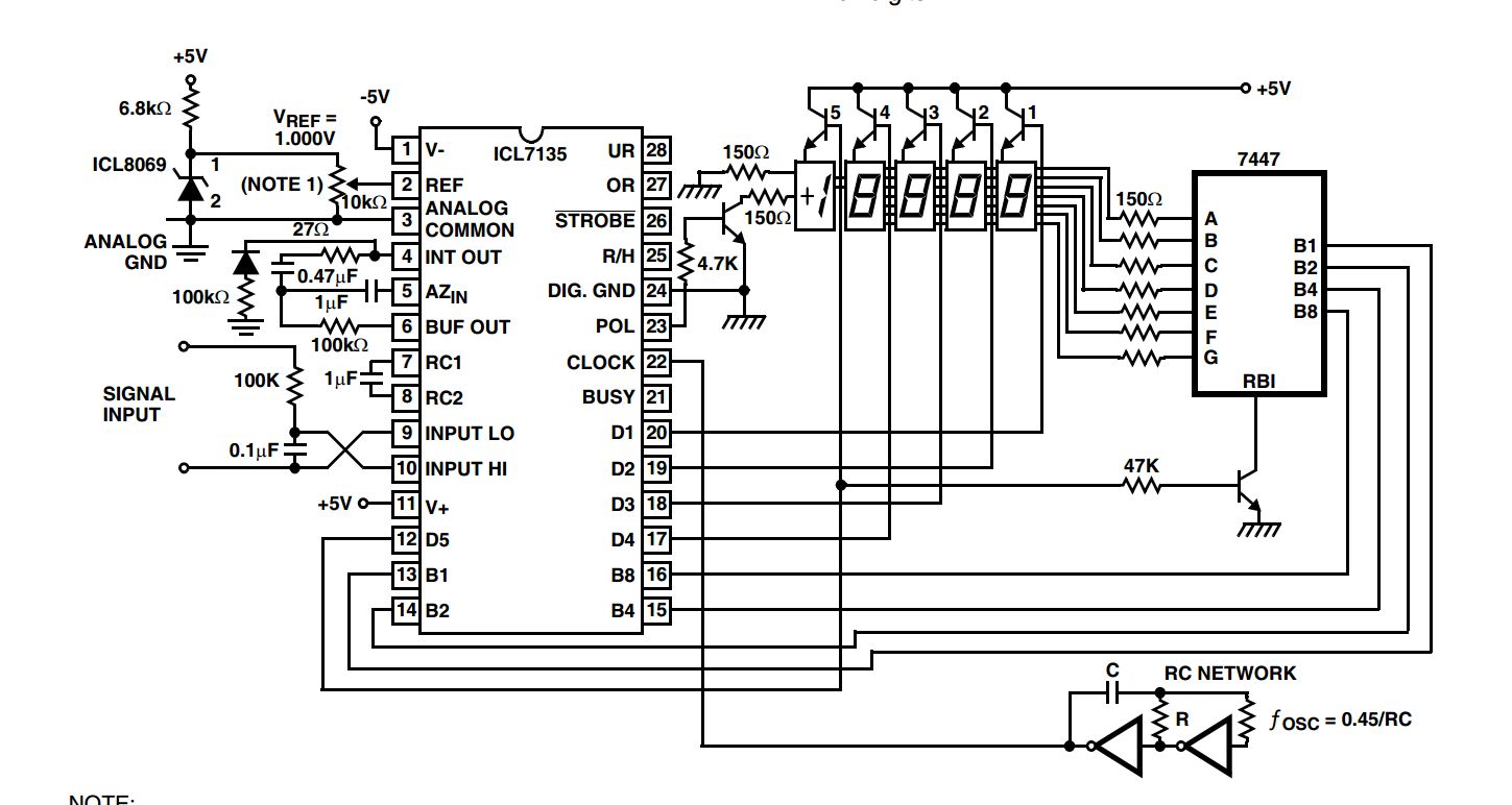

Habe mal eine kleine Frage. In dem geposteten Schaltplan wird für die 7 Segment Anzeigen ein 7447 verwendet. Dieses IC habe herade nicht zur Hand. Könnte ich hier einen 4511 verwenden ?
#3183006
Der CD4511 leitet insbesondere bei 5V Versorgungsspannung VIEL weniger
Strom nach Masse ab als der 7447, nämlich nur ca. 1mA statt 40mA, deine
Anzeige wird also viel dunkler, man müsste die 150 Ohm Widerstände auf
6kOhm vergössern.
Ausserdem liefert der CD4511 den invertierten Ausgang (high statt
low-aktiv).
Also brauchst du aus beiden Gründen (Verstärkung und umpolen) 7 extre
Transistoren:
7 x |
150 Ohm
CD4511-Ausgang---4k7--|< BC547
|E
GND
Danke Mawin für Deine freundliche und fackundige Info. ( Gleich mit Lösungsansatz ! ) naja anderes habe ich von dir auch nicht erwartet. Also gleich wieder ein Grund beim R ein paar 7447 zu ordern und bunkern
Schau dir mal 74LS247 oder, falls es das noch gibt, 74247 an. Die machen zwar auch weniger Segmentstrom, dafür stellen sie die 6 und die 9 mit Querstrich oben resp. unten dar.
Habe die gefunden : http://www.reichelt.de/ICs-74LS-DIL/LS-47/3/index.html?;ACTION=3;LA=5;ARTICLE=10753;GROUPID=2927;artnr=LS+47 sollte passen.
#3183151
Thomas der Bastler schrieb: > http://www.reichelt.de/ICs-74LS-DIL/LS-47/3/index.... > > sollte passen. der hat aber die "defekte" 6 und 9 (ohne den Querstrich), die 6 sieht wie ein b aus. Wie bereits vorgeschlagen wurde, nimm den 247 statt 47, der stellt die Ziffern 6 und 9 richtig dar.
Danke schon organisert.
Anstatt dem Transistor kannst du auch einen ULN2803 nehmen.
Ich habe noch zum Thema folgende kleine Fragen: Wie würdet ihr die Spannunsgversorgung für die obige Schaltung realisieren ? Laut Datenblatt hängt die Genauigkeit vom 1.000V Referenz ab. Ich habe einen LT1004CZ-1.2#PBF ausgesucht. Mit einem 10K 25 Gang Trimmer kann ich die 1.000V Referenz dann einstellen. Das IC verträgt max 2V Eingangsspannung. Ich würde dann einen Spannungsteiler 9.99M und 10 K nehmen für den Messbereich 200V nehmen. Reichelt hat nur MPR Widerstände nur bis 1.0M Anstatt 7447 nehme ich dann LS247 Für die -5V würde ich einen 7660 nehmen Taktfrequenz erzeuge ich mit einem einfachen 4093. Ist schon soweit auf dem Steckbrett getestet.Signal ist sauber.
Niemand einen Tipp ? Thomas der Bastler schrieb: > Wie würdet ihr die Spannunsgversorgung für die obige Schaltung > realisieren ? Thomas der Bastler schrieb: > Das IC verträgt max 2V Eingangsspannung. > Ich würde dann einen Spannungsteiler 9.99M und 10 K nehmen für den > Messbereich 200V nehmen. > Reichelt hat nur MPR Widerstände nur bis 1.0M Wie besser lösen ?
Thomas der Bastler schrieb: > Niemand einen Tipp ? Doch, das Poti fuer deine Referenzeinstellung wuerde ich mit einem Widerstand etwas in seinem Stellbereich einengen so das man die 1.0V gerade so einstellen kann. Dann denke bitte daran das der Intergrationskondensator unbedingt ein Polypropylen Kondensator sein muss wegen der Dieelektrischen Absorbtion. MKP Type sind dafuer geeignet. Beiden Widerstaenden muss du halt einige in Reihe schalten.
#3183820
Hi Wie besser lösen ? Richtige Messwiderstände benutzen. Beim blauen C gibt es spezielle Widerstände für solche Spannungsteiler (9M/900k/90k/9k/1k/...) http://www.conrad.de/ce/de/overview/0241460/Messwiderstaende MfG Spess
Helmut Lenzen schrieb: > Doch, das Poti fuer deine Referenzeinstellung wuerde ich mit einem > Widerstand etwas in seinem Stellbereich einengen so das man die 1.0V > gerade so einstellen kann. Wie sollte sowas aussehen genau ? Helmut Lenzen schrieb: > Intergrationskondensator unbedingt ein > Polypropylen Kondensator Welche Kondensator ? Wenn der Spannungteiler ungenau ist, wird auch das ergebnis verfälscht. Habe gerade überlegt, werde ich 3 Messbereiche nehmen 0-2V 2 - 20 V 20 - 200V Hierfür würde eine einen 2 poligen Drehschalter nehmen, auch wegen des Dezimalpunktes. Gibt es irgendwo eine Bezugsquelle für solche Spannungsteiler Widerstände also höher wie 1 Mohm ?

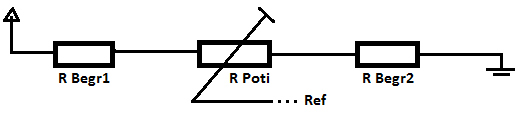

Thomas der Bastler schrieb: > Wie sollte sowas aussehen genau ? Am Anfang und am Ende der Schleifbahn einen Widerstand in Reihe so das nicht die volle Referenzspannung am Poti anliegt sondern nur der Teil um 1V rum. Thomas der Bastler schrieb: > Welche Kondensator ? Der 0.47uF Kondensator am Intergrator Out.

Helmut Lenzen schrieb: > Am Anfang und am Ende der Schleifbahn einen Widerstand in Reihe so das > nicht die volle Referenzspannung am Poti anliegt sondern nur der Teil um > 1V rum. Nicht ganz kapiert. Kannst mal bitte ein Skizze machen ?

Thomas der Bastler schrieb: > Nicht ganz kapiert. Kannst mal bitte ein Skizze machen ? Hatte ich doch gerade vermutet: Unkenntnis! Wenn Du mit dem Poti die Referenzspannung im Bereich 0.95 V bis 1.05 V einstellen willst, die Referenzspannungsquelle aber einen Wert von typisch 1,25 V liefert - wie groß ist dann bei Deiner Schaltung der Drehbereich am Poti? Wenn Du jetzt aber möglichst den Gesamten Drehwinkel nutzen willst, wie machst Du das? Der bessere Einstellbereich geht dann auch noch einher mit dem besseren Temperatur- und Langzeitverhalten dieser "Spreizung".

Thomas der Bastler schrieb: > Nicht ganz kapiert. Kannst mal bitte ein Skizze machen ? Um das Abzukürzen mal eine schnelle Paint-Skizze. (Bitte meine Zeichenkünste außer Acht lassen) Und bitte den Aha-Effekt beachten ;-)
Andreas G. schrieb: > Und bitte den Aha-Effekt beachten ;-) Aha. Ist trotzdem ein Fehler drin. R Begr2 gehoert nicht an den Schleifer sondern ans Bahnende des Potis.

Hallo 1412! Mit Deiner Skzze verwirrst Du ja Thomas den Bastler total. Das ist ja nur noch ein Zweipol, das Poti hat aber drei Anschlüsse in der Schaltung ganz oben. ;-)
Etwas langsam meine Bastelfreunde.Naja OK ich gehöre hier zu den wenigen die basteln...LoL Also ich habe die Schaltung nach Datenblatt, also die 10 Gebote, aufgebaut. Die Referenzspannung mit einem 25 Gang Trimmpoti konnte sehr gut auf 1.000V einstellen. + 5V 6K8 LT1004 GND Mein Peaktech 2010 und mein RFT DM 2020 zeigen beide genau 1.000V an am Schleifer, bzw an PIN 2 vom 7135
Thomas der Bastler schrieb: > Polypropylen Kondensator Du meinst diese Sorte ? http://such002.reichelt.de/?SID=14UYTwc38AAAIAAAY6nJY9df3c2b2b30bdafd305b70a3a34776b4;ACTION=446 Die WIMA Kondies , sollen am besten die anderen auch WIMA sein ?
http://www.reichelt.de/Wima-FKP1-MKP10/MKP-10-630-470N/3/index.html?;ACTION=3;LA=446;ARTICLE=31982;GROUPID=3150;artnr=MKP-10-630+470N Der hier waere als Intergration C geeignet. Fuer die anderen beiden wuerde ich auch Folienkondensatoren einsetzen. Es muss nicht Wima sein. Achtung Polypropylen Kondensatoren haben etwas groesser Abmessungen. Also nix mit winzig bauen.

Helmut Lenzen schrieb: > Aha. Ist trotzdem ein Fehler drin. R Begr2 gehoert nicht an den > Schleifer sondern ans Bahnende des Potis. Erwischt, so schnell kanns gehen, wenn man mit den Gedanken schon bei einer anderen Schaltung ist (Mindestwiderstand ...) ;-) Ich entschuldige mich nochmals für dieses Missgeschick.
