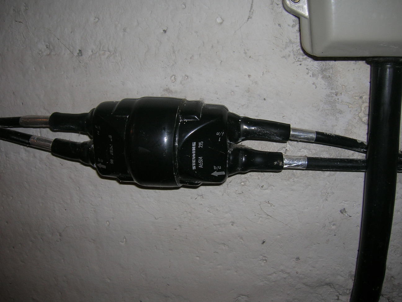

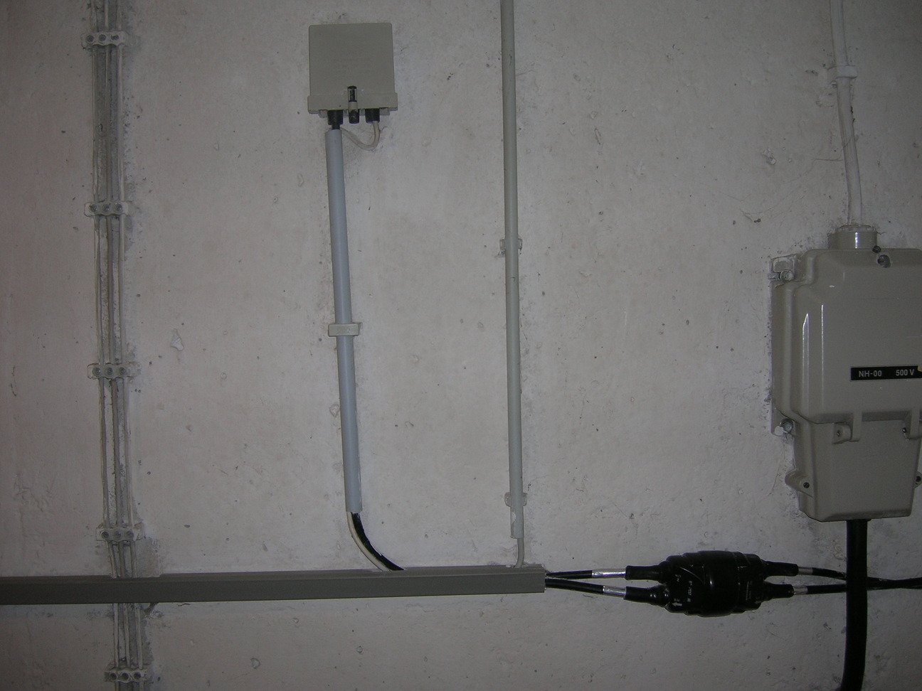

wir haben und ein Reihenmittelhaus gekauft, in welchem ich einen Raum im
Keller ausbauen möchte. In dem Raum sind einige Kabel bzw. Bauteile
untergebracht, welche ich anders verlegen will. Einige von denen
(Bilder) sind mir aber nicht bekannt. Hab rausgefunden, dass das
rechteckige helle Bauteil (Bild 03) ein Hausübergabepunkt für
Kabelfernsehen ist. Was ist das schwarze Bauteil (Bild 02)?
Folgendes würde ich gerne klären wollen:
1. Kann man irgendwie herausfinden, ob die Bauteile auf den Fotos nur
unser Haus betreffen oder ob die evtl. auch für Nachbarhäuser von
Bedeutung sind?
2. Kann man als Nicht-Fachmann die Kabel anders verlegen (also ggf.
durch neue Kabel ersetzen) ohne, dass man die Funktion der Kabel /
Bauteile beeinträchtigt?
Danke für die Antworten!

Das schwatze sieht nach Tel. aus, rechts am Kabel das sieht nach dem
typischen Tel.-Hörer aufdruck.
Allerdinks scheint es auch in die Kabel Geschichte zu laufen, da darfst
nicht ran (nur Ausgangsseitig), der Schwarze Block kann ein Verteiler
für die anderen Heuser sein.

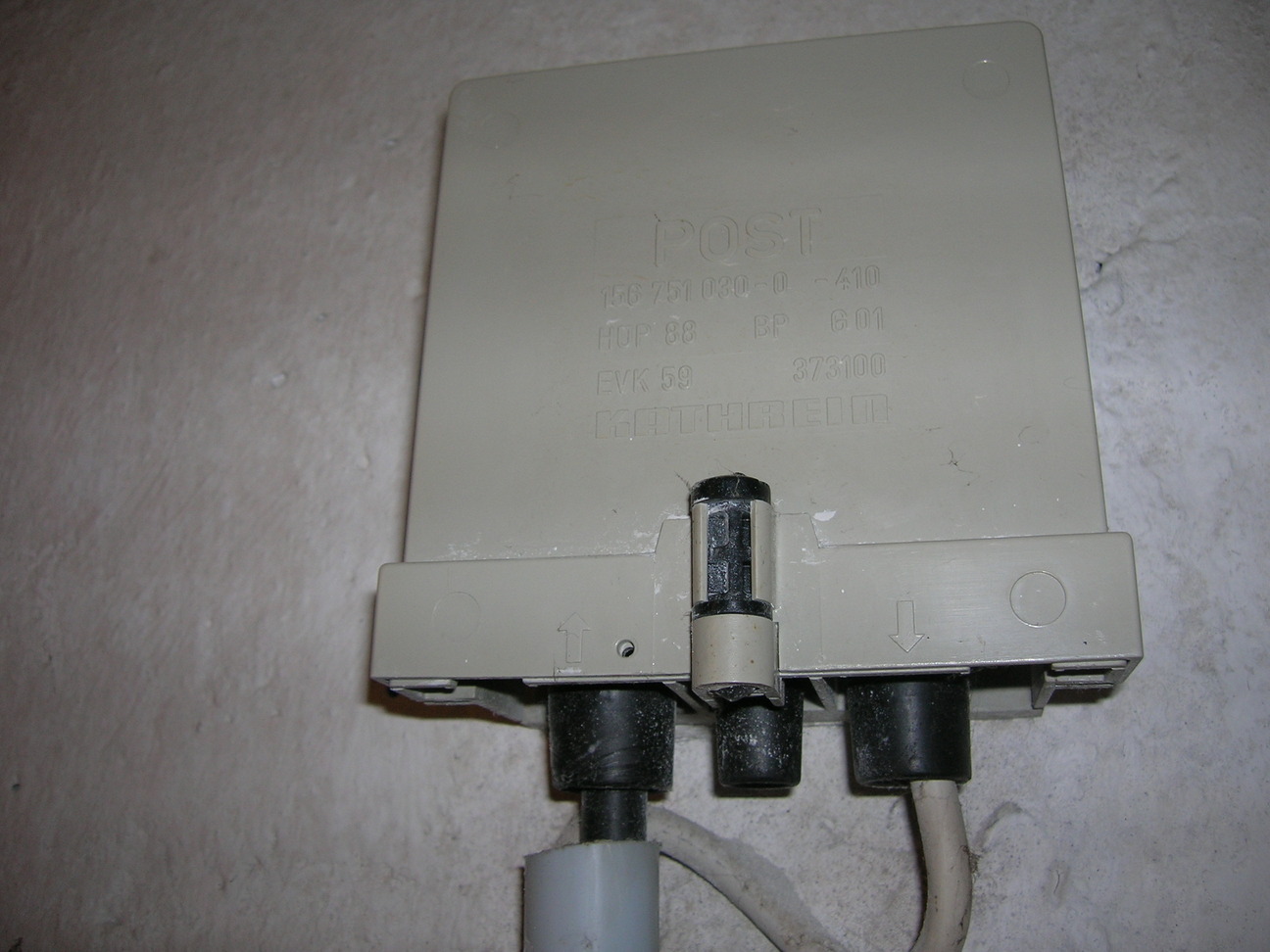

Wen du bei Bild 2. rechts bei dem Stromkabel schaust sieht man nen Tel.
Hörer aufs Kabel gedruckt somit sind das wahrscheinlich
Versorgungsleitungen der Ex-Post(Telecom, Kabeldeuschland ....), die
darfst nicht selber umlegen.
Meinte das ding auf Bild 1., den Haus-Anschluskasten für Kabeltv
Gast #3183605
Das wird wohl eine Verteiler Dose von der EX Post sein. Warscheinlich
vom Kabel TV.
Wenn du die abbaust freuen sich deine Nachbaren. Das Kabel ist da wohl
von Haus zu Haus durchgeschliffen.

Sowohl das schwarz vergossene als auch das Kabelzeugs am Kasten gehören
zum Bereich der Post bzw. dem Kabelnetzbetreiber. Da darf nur diese
Firma drauf zugreifen (fremdes Eigentum).
Einzige erlaubte Maßnahme wäre ein Verkleiden, aber auch das müsste für
eventuelle Reparatur oder Änderung den Zugang durch den Eigentümer
(Post,Kabel..)erlauben.

Der schwarze knubbel wird eigentlich unter der Straße irgendwo
vergraben.
Hauptleitung geht rein, Hauptleitung geht raus, 2 Stichleitungen gehen
dann an die Häuser.
bei dir war es vermutlich einfacher das von Haus zu Haus durch zu
schleifen und an die wand zu nageln als jedem den garten umzugraben.
Wobei zugriff must du sowieso gewährleisten. Die Hauptsicherung hängt ja
auch direkt daneben an der wand.

du kannst als neuer Besitzer des Hauses zumindest verlangen, dass die
Installation den gültigen Normen zu entsprechen hat, was eine frei
hängende Koax-Muffe mit eingeklemmten Kabeln hinter dem HA-Kasten wohl
eher nicht ist.
Der HÜP (Kabel-TV-Kasten) braucht neuerdings auch einen
Potentialausgleich, den man auf den Bildern auch nicht sieht.

Nicht unbedingt. Ein Bekannter von mir hat vor einigen Jahren auch ein
Haus gekauft. Im Keller hing neben seiner Haupsicherung ein riesiger
Gusskasten vom Energieversorger. Dort waren die Sicherungen fuer den
ganzen Strassenzug untergebracht. Der Versorger wusste davon schon fast
nichts mehr. Auf Anfrage haben die den Kasten im Keller dann entfernt
und wie ueblich am Strassenrand als Verteilerkasten neu aufgestellt.
Stell dir mal vor du bist im Urlaub und die muessen da ran wegen einer
Stoerung. Dann kommst du wieder und dein Haus wurde aufgebrochen weil
die dann ran wollten.

Für Murks, wie auf Bild 2 ersichtlich > frei hängende und eingeklemmte
Muffe, gibt es keinen Bestandsschutz,
Bestandsschutz gab und gibt es prinzipiell so noch nie im ET-/
NT-Bereich, denn zum Zeitpunkt der Errichtung mußte das Konstrukt den
aktuellen Normen entsprechen!
was bei der T schon immer ein Problem war > keine örtliche Abnahme durch
eine nicht und nie vorhandene Bauleitung
