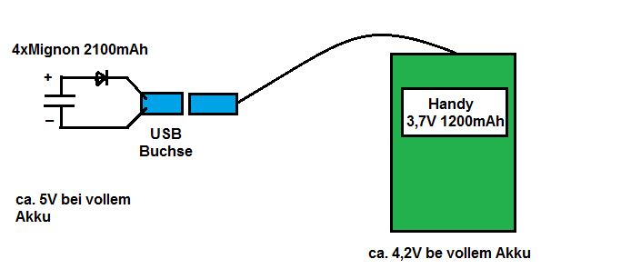

habe erst vor kurzem eine Schaltung aufgebaut, mit dem ich meine USB
Geräte laden wollte. Problem ist, das dieses nicht am Hady funktioniert.
Am mp3 Player funtioniert es tadellos(neuer und alter). Der Schaltplan
hier. Hab zwar imm nachhinein noch eine Diode reingeschaltet, die aber
auch nichts geändert hat. Beim Handy(Samsung Wave 723) bewegt sich zwar
der ladebalken, aber er wird nicht voller, siehe Servicemenü mit mAh
Anzeige.

4 NiMH-Akkus haben unter Last eine Ausgangsspannung von 4,8V -> 4,0V
mit Diode dann 4,1V -> 3,3V und damit für die meisten Handys zu wenig.
Aus einen USB-Port am PC kommen ca. 5,3V - 5,1V auch mit 500mA Last.
Also 5 NiMH Akkus + 1 Schottky-Diode => 5,7V -> 4,7V.
Grüße Löti
Okay...
dann sag ich mal danke. Hab gerade mal die Spannung gemessen. Es liegen
tatsächlich nach der Diode 4,65V an. Das die Spannung abfält hätte mir
eigentlich schon früher einfallen müssen.

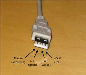

Also die USB Battery Cahreger Spec --> usb.org
sagt, dass ein "dedicated charger port" zwischen den Datenleitungen D+
und D- einen 200Ohm-Widerstand haben soll. Damit kann das Handy
feststellen, dass es an einem reinen Ladegerät und nicht an einem
USB-Host hängt.
