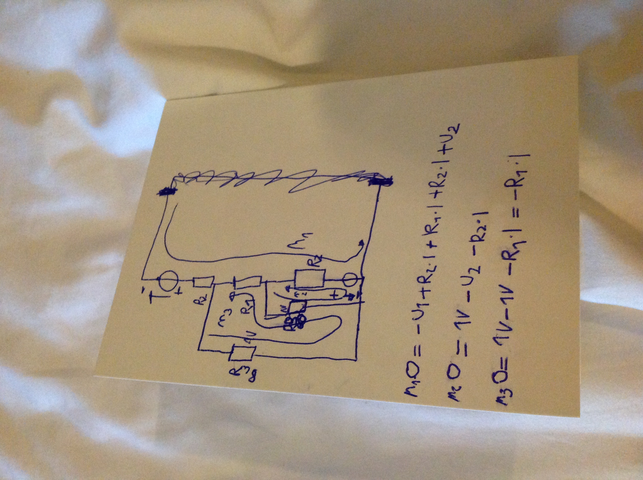

Hab da mal nen Foto von nem Netzwerk.
Die Widerstände R3 sind komparatoreingänge und ihr widerstand wurde als
unendlich angenommen.
Berechnet werden sollen die spannungsquellen u1 und U2
Sodass an den komparatoreingängen jeweils 1V liegen.
Habe das maschenstromverfahren vereinfacht hier angewendet. Da ich
gesagt habe der Strom is überall gleich, denn an R unendlich fließt nix.
Ist das ok so... Oder muss ich's anders machen...
also gut, die parallelen widerstände sind unendlich es fließt kein strom
durch. es liegt nur sppannung an. die größe der spannung ist da habe ich
jetzt mal auf 1v gesetzt.
Da die anderen widerstände in rheihe sind. habe ich jetzt halt einfach
mal gesagt Strom überall gleich.
i=0 dass sagt gleichung drei, dann muss u1 und u2 gleich 1V sein. die
gleichungen sind also erfüllt.
das ist doch richtig oder und entschuldigung mit der bildgröße aber beim
iPad, kann man das schlecht reduzieren :-)
