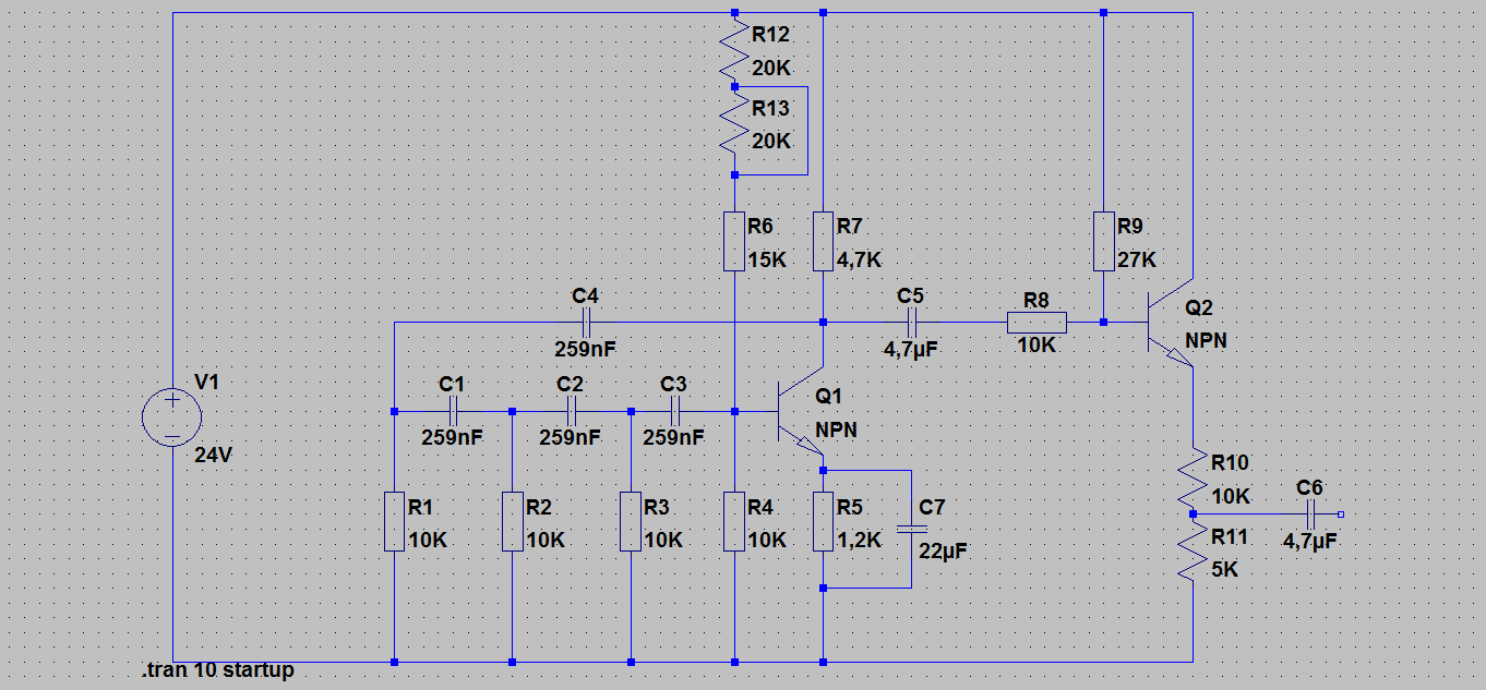

von Sam (Gast)
Hey
die Idee mit dem Phasenschieber finde ich gut, wenn das funktioniert.
Hier ist mal ein Plan von so einem. die Widerstände R10,11 und 12,13
stellen hierbei Poti's dar.
Das ganze ist noch niht eingestelle und die Simulation habe ich leider
auch noch nicht zum funktionieren gebracht. vielleicht kann ja jemand
helfen das ganze lauffähig zu machen.
Ich weiß nicht, ob man hier .asc-files hochladen darf, daher nur als
Bild.
Falls erlaubt, würde ich die .asc auch hochladen.
bis dennsen
Harald Wilhelms schrieb:
> Naja, Sinuswechselrichter sind nach wie vor noch recht teuer. :-(
Ich habe einen unserer 300W 'modifizierter Sinus' Billig-Wechselrichter
mit meinem o.a. ATTiny Projekt schon auf 'Pure Sine' umgerüstet. Mir ist
nicht ganz klar, warum die Herren aus China das nicht einfach auch so
machen, der Controller in den Dingern ist ja schon da - braucht bloss
die richtige Software.

von Shamrock (Gast)
tut mir leid, wenn ich da so einhacken muss.
Meine ursprüngliche Frage bezog sich jedoch auf die funktion der
Schaltung im anfänglich verwiesenem Beitrag ;)
Da steige ich nicht so ganz durch. Wo in der Schaltung liegt denn meine
Eingangs-Gleichspannung?
Wenn du Sarahs allerstes Bild in dem Beitrag meinst (Eröffnungspost)
dann liegt die Speisespannung der H-Brücke an C2, und zwar unten ist
Minus und oben ist Plus.

Tonnya schrieb:
> Wenn ich das
> richtig sehe, hat sie aber einfach einen Sinusgenerator verwendet also
> keine PWM selber erstellt, richtig?
Den Teil hat sie nicht mitgepostet, aber ein Oszillogramm von einem der
beiden PWM Signale oben eingeblendet. Die Drähtchen, die von den Gates
nach oben aus der Schaltung verschwinden, tragen die gegenphasigen PWM
Signale.
Denkt beim Bauen dran, das die beiden Signale nicht einfach nur
invertiert sind. Es muss in jedem Fall eine kleine Totzeit eingefügt
werden, damit nicht beide Teile einer Halbbrücke gleichzeitig leiten.
Wie man leicht sieht, wäre das ein Kurzschluss der Versorgungsspannung
und kostet schnell mal eine Endstufe.

Und weil das noch nicht gesagt wurde: weder ein 50Hz Phasenschieber
Oszillator noch ein Pulslängenmodulator mit dem 555 sind Teil eines real
existierenden Wechselrichters.
