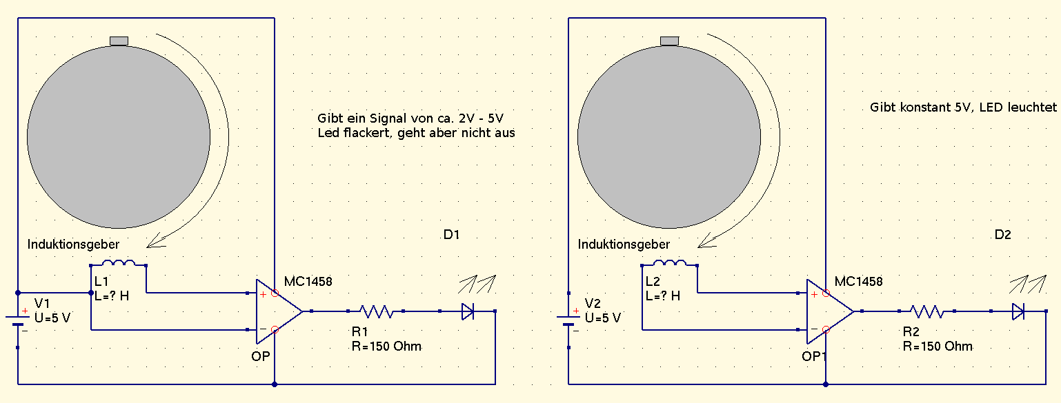

OP #3186341
Ich sollte vielleicht noch mal genau erklären was ich genau bezwecken
will. Ich bekomme aus dem Induktionsgeber ein Signal das einem Sinus
sehr ähnlich ist. (Das graue Rad in der Zeichnung sollte eigentlich
gleichmäßig bezahnt sein)
Und ich will einfach nur wissen ob das Signal gerade positiv oder
negativ ist, um einem µC zu füttern.

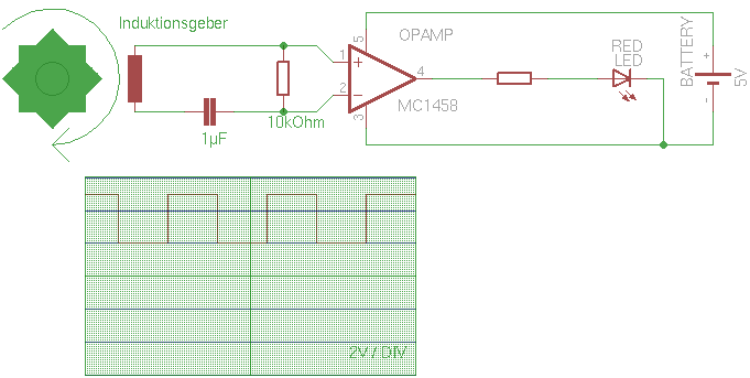

OP #3187923
> Was passiert, wenn du + und - umdrehst?
Es dreht sich halt um, ist mir im moment aber relativ egal :(
> Wass passiert wenn du den einen Eingang mit einem kleinen C
> Gleichspannungsentkoppelst?
Hab ich probiert, habe aber immernoch das gleiche Problem. Habe das auch
schon mit nem anderen OpAmp geprüft, also kaputt ist er nicht.
Ich hab nochmal ne schönere Zeichnung gemacht, wies im Moment aussieht.
(Das Oszi-Bild unten wäre vom Output (4) vom OpAmp auf Masse (3))
Bitte Hilfe, ich verzweifle langsam x.x

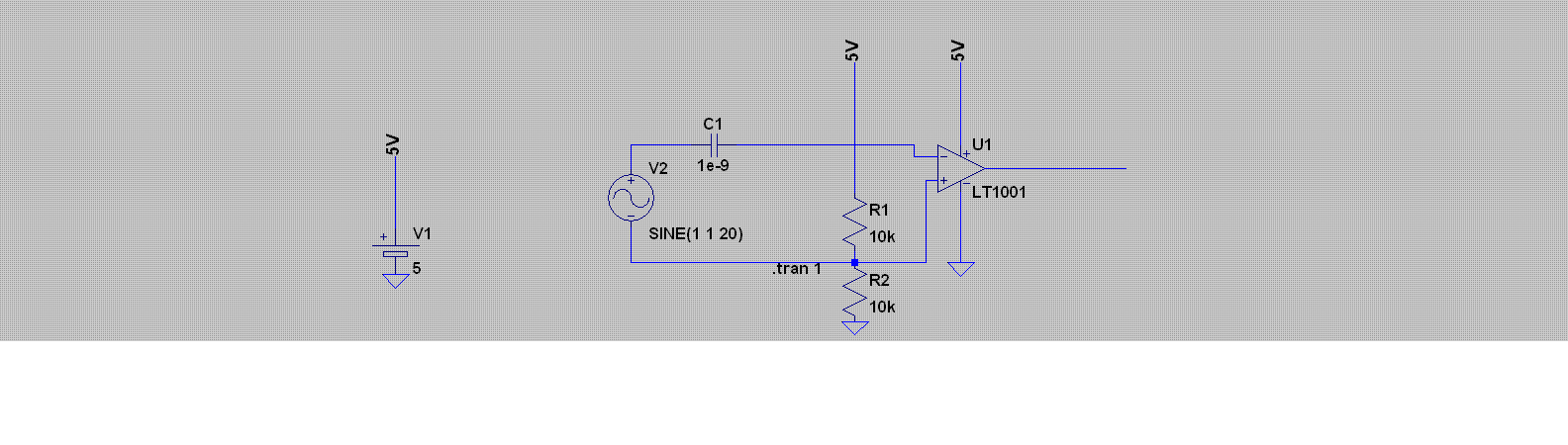

Gast #3188698
und warum verwendest du keinen Komparator? Die gibt es ja fix und
fertig.
So wie du den OP betreibst, liegt ja + permanent auf 5V und somit an der
positiven Versorgung. Und da kann man nicht erwarten, dass der OP noch
richtig funktioniert, außer es ist ein rail to rail Typ.
Ich weiß nun nicht, was der OP in deinem Fall am Ausgang liefert (keine
Zeit etc...), aber wenn du es so machst wie im Bild, liegen an den
Eingängen 2.5V und das Betriebsverhalten sollte besser definiert sein.
Ein Komparator ist aber denke ich, was du benötigst.
Gast #3188905
Benedikt W. schrieb:
> Jetzt funktioniert das ganze, allerdings geht die Ausgangspannung nicht
> auf 0V, sondern auf etwa 2V herunter.
Der MC1458 ist ein zweifach UA741. Das ist kein Rail-To-Rail
Operationsverstärker.
Der bleibt typischerweise - je nach Last - an seinem Ausgang 1-2V von
den Versorgungsspannungsgrenzen weg.
Zudem ist der auch nicht für eine unipolare Versorgung von 5V geeignet,
da der Eingangsspannungsbereich 2-3V von den Grenzen der
Versorgungsspannung wegbleiben muss.
Also Eingangsspannungsbereich bei +5V-Versorgung Low: 2V und High: 3V
Mit viel Pech: Low 3V, High 2V!

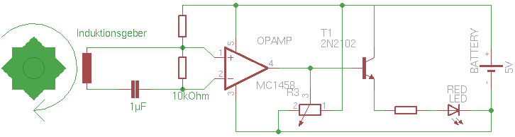

> Ich hab jetzt noch ein wenig gebastelt,
> und es funktioniert jetzt auch genau so wie es soll,
Das wundert mich, denn der MC1458 hat gar keinen so grossen common mode
input voltage Bereich, der misst gar keine 5V wenn er mit 5V versorgt
wird.
Der MC1458 ist auch überhaupt nicht für eine so niedrige
Versorgungsspannung von +5V gemacht, er will wenigstens +/-5V, also 10V
um dann bloss +/-2.5V, also 5V am Ausgang liefern zu können, bei 5V
würde der also gar nichts mehr am Ausgang liefern, zumindest laut
Datenblatt, Nimm mindestens eine single supply OpAmp wie LM358, doer
besser einen Rail-To-Rail OpAmp wie TS922 für die Schaltung.
Bau es so:
 +----------+------ +5V
10k         |
 |          | LM358
 +---------|+\             LED
 |         |  >-- uC --1k--|<|-- +5V
 +--Spule--|-/
10k         |
 +----------+----- GND
und noch besser ist es, wenn du eine kleine Hysterese einbaust
10k     +---(--100k--+
 +--1k--+--|+\       |
 |         |  >------+-- uC
 +--Spule--|-/
10k         |
