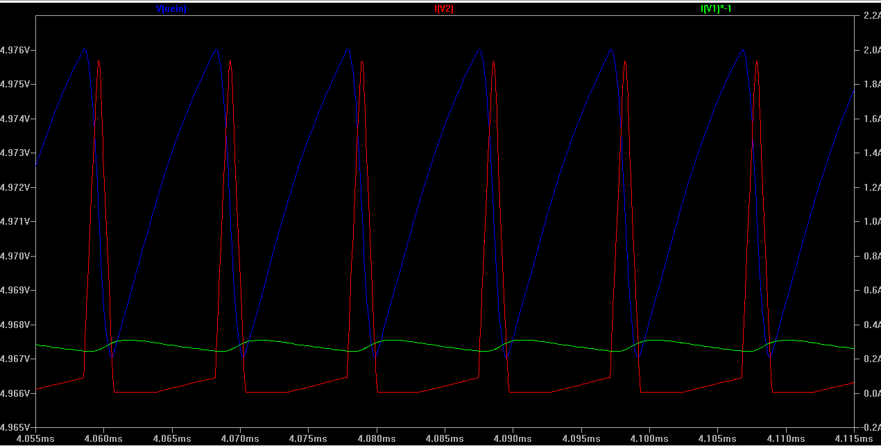

Meine Frage ist, wie kann ich mir ungefähr den Strom auf der Primärseite
ausrechnen? Ich möchte den Treiber nämlich mit einem LM7805 versorgen
und muss dementsprechend wissen, ob ich einen Kühlkörper benötige. Klar
kann ich einfach einen verwenden um auf Nummer sicher zu gehen aber so
einfach will ich es mir nicht machen.

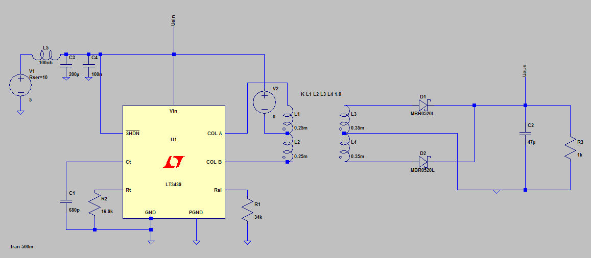

Ich kann den SN6501 leider nicht simulieren, da er nur ab der PSPICE
Version 16 läuft und die Demoversion gleich das Knotenlimit übersteigt.
Einen ähnlichen Baustein von Linear Technology LT3439 konnte ich jedoch
mit LTSPICE mal simulieren (nur mal um zu schauen, wie sich so ein
Treiber verhält usw). Bilder im Anhang.
Ist es normal, dass ca. 300mA durch die Primärseite fließen, wenn nur
5mA durch die Last fließen? Das wäre ja ein schlechter Wirkunsgrad.
Wie gesagt, wie könnte ich mir denn den Strom ausrechnen, auf der
Primärseite - da ich ja auch den SN6501 nehmen und nicht den LT3439?
Danke im Voraus.
Ich habe gerade gesehen, dass ich beide Dateien SN6501 benannt habe.
Natürlich ist der LT3439 simuliert, wie man erkennen kann.
von Klaus R. (klara)
Hast Du denn nach 4 ms schon die Elkos gefüllt?
Gruss Klaus.

Ja, nach 4ms hat sich sich das ganze eingeschwungen. Am Versorgungspin
hab nen Spannungsrippel von 10mV.

Was ich mal noch dazu wissen wollte. Wenn im Datenblatt des Murata
Trafos nur eine (Primär-Gesamt-???)Induktivität von 0.8mH angegeben ist,
ist es dann richtig, dass sich die Gesamt-Induktivität viertelt, so wie
ich es simuliert habe (0.25mH für jede primärseitige Spule) ?

Der Eingangsstrom hat eine sägezahnähnliche Form bei dem Bsp. in LTSPICE
Laut Tabellenbuch ist dann Fc = 3^1/3 = 1.73
also ist Ieff = Idach / 1.73
Was ist da jetzt Idach?
In LTSPICE wechselt der Eingangsstrom von 110mA Spitze bis -10mA Spitze.
Andersherum müsste Ieff = 50mA (Mittelwert) + 60mA (Spitze-Spitze)/1.73
somit -> Ieff = 84mA sein, LTSPICE aber rechnet mir einen RMS von 57mA
