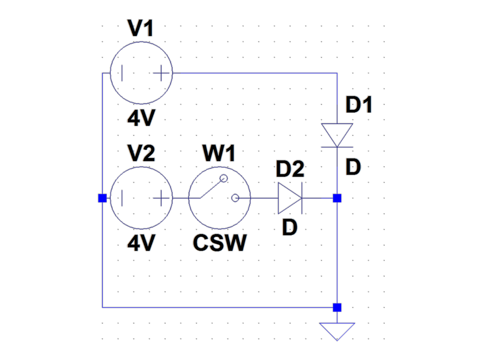

Habe mal die Diodenvariante probiert, aber beim Schließen des Schalters
bleibt Stromkreis von V1 nach wie vor geschlossen.. Sollte die Schaltung
so funktionieren?

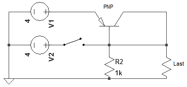

Geht doch sicher mit nem PNP Transistor.

nighti schrieb:
> Leider funktioniert die von dir vorgeschlagene Diodenvariante hier
> nicht, da immernoch eine permanente Verbindung von V1 zu GND besteht,
> selbst beim Schließen des Schalters.
> Vielleicht Ideen woran das liegen könnte?
Dies funktioniert sowieso nicht, denn die Dioden schließen die
Spannungsquelle(n) nach GND kurz. Wenn es echte Spannungsquellen sind,
dann kommt es zu Rauchentwicklung. Beidseitige Verbindungen einer
Spannungsquelle nach GND (auch über eine Diode) nennt man Kurzschluss.
Warum nimmst du nicht einfach einen Schalter/Taster mit einem
Umschaltkontakt?

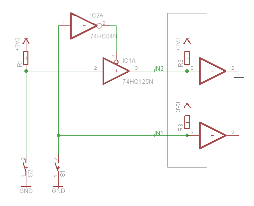

Ja, da hast du recht, das ist bei den Meisten so. Aber es gibt
Ausnahmen. Ein Beispiel ist der 74HC125
(http://www.onsemi.com/pub_link/Collateral/74HC125.REV0.PDF). Der wäre
also geeignet.

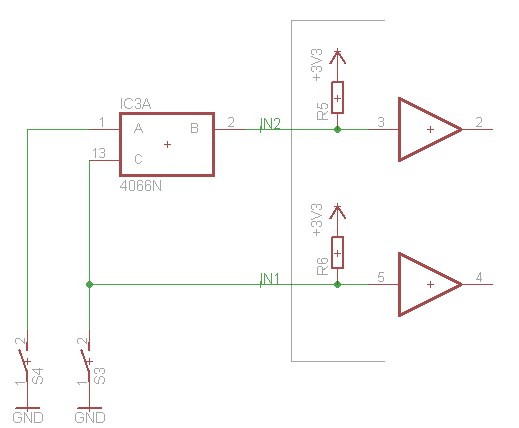

Auch einen Analogschalter kann man für dein Problem gut nehmen.
Beispiel: CD4066 (MC14066).
Eine andere Alternative wäre ein µC. Den muss man allerdings
programmieren, hat dafür aber mit wenig HW-Aufwand sehr viele
Möglichkeiten, wie z.B. beliebige Kombinationen von einer oder mehreren
Verriegelungen, ja nach betätigter Taste. Das wird mit den Gattern
aufwändiger.
Ich habe dir mal Beispiele mit HC125 und CD4066 angehängt.
HC125:
Wenn dessen Steuereingang (1) auf HIGH ist, dann ist er am Ausgang
hochohmig und der Tastendruck von S2 geht ins Leere. Das ist dann der
Fall, wenn S1 gedrückt ist. S1 legt Null an den In1 deiner Konsole und
an den Inverter IC2. Am Ausgang des IC2 kommt HIGH und das schaltet den
HC125 ab.
CD4066:
Hier ist die Schaltung sogar noch einfacher, weil man den Inverter nicht
benötigt. Liegt am C-Eingang HIGH an, dann sind A und B miteinander
verbunden, liegt LOW an, dann ist der Weg zwischen A und B hochohmig und
Schalter S4 ist wirkungslos.
In den beiden Bildern soll der rechte, abgegrenzte Teil deine Konsole
darstellen.
> HC125:
> HC125 ab.
> CD4066:
> darstellen.
Also ich habe nun etliche Varianten versucht und scheitere irgendwie
immer wieder. Brauch also doch noch ein mal Hilfe.
Bei dem IC CD4066 habe ich die Schaltung auf einer Teststeckplatine
nachgebaut und folgendes Ergebnis erhalten. Bei gedrücktem S4 ist es
egal ob High oder Low an C anliegt, es wird immer durchgeschalten. Das
verwirrt mich ein wenig...
Muss ich VCC und GND auf dem IC bedienen oder sollte es nicht ausreichen
A,B,C anzuschließen?
Habe die Anschlüsse 1,2 und 13 verwendet.
http://www.produktinfo.conrad.com/datenblaetter/150000-174999/172928-da-01-en-MC74HC4066.pdf
Bereits im Voraus wieder lieben Dank für helfende Posts!

von HildeK (Gast)
VCC und GND muss natürlich angeschlossen werden - an die selbe Spannung,
mit der auch der IC in deiner Konsole läuft! Ich vermute mal aus deinen
ersten Posts, dass das die 3.3V sind. Entweder aus der Konsole abgreifen
oder extern zuführen. Sonst geht gar nichts!
Dein Auto fährt auch nicht ohne Sprit!
Auch die nicht verwendeten Eingänge des HC125 oder 4066 sollten auf GND
oder VCC gelegt werden - aber nur die Eingänge!
nighti schrieb:
> Ist in linker Abbildung bei der HC125
> Schaltung nicht die Spannungsquelle mit R1 zu viel abgebildet?
Nein, das ist richtig. Wenn der Taster offen ist, dann braucht der HC125
ja ein HIGH-Signal, damit sein Eingang auf 1 geht. Sonst geht er bei
nicht gedrücktem Taster in irgendeinen undefinierten Zustand.
Beim 4066 ist das nicht sooo kritisch, aber 10k...100k nach HIGH (3.3V)
an Pin 1 würde ich auf jeden Fall spendieren.
Ich hatte ja nichts dimensioniert in meinen Bildern - weil ich die
Konsole nicht kenne. Mit welchen Widerstandswerten hast du denn den
Aufbau versucht?

Habe es nun hinbekommen und es läuft einwandfrei.
Falls es dich interessieren sollte: Habe die 4066er Variante genommen
und 22k an pin 1 angelegt :)
Also- ganz lieben Dank!

Die 22k sind ok.
