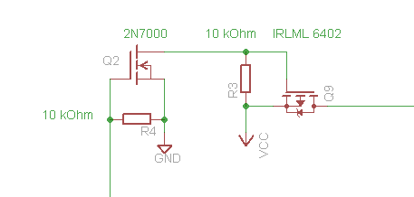

Hey zusammen,
ich steuere mit meinem uC mit 3.3V über einen 2N7000 einen IRLML 6402
mit 5V am VCC an (lange Geschichte). Ich will den IRLML möglichst
schnell schalten, aber der Pull-Up Widerstand R3 mit 10kOhm ist glaube
ich viel zu hoch dimensioniert. Hat jemand Erfahrung mit sowas und kann
mir sagen wie klein ich den Widerstand machen kann, so dass ich noch ein
vertretbares Verhältniss aus Geschwindigkeit und Leistungsabfall am
Widerstand habe?
Vielen Dank und schöne Grüße,
Max
In der Tat.
>Widerstand habe?
Nimm einen richtigen Pegelwandler, ein 74HCTxx Baustein ist dein
Freund, gibt es auch als Single Gate in SOT23. Der hat ordentlich Dampf
und verschwendet keinen Strom.

Wäre schön wenn die Länge der Flanke irgendwo im <1µs Bereich liegt. Bei
12nC liegt die Dauer des Abflusses der Ladung bei 1kOhm irgendwo bei
>2.4µs. Da immer nur ein MOSFET zur selben Zeit an ist, kann ich aber
mit den 23mA Verlust bei 220Ohm wohl noch gut leben. Ich werde einfach
mal einen 220er testen.
