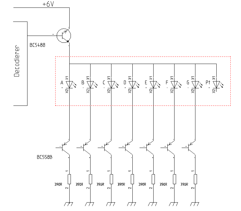

ich habe mir vorgenommen eine kleine Digitaluhr zu bauen. Die
Ansteuerung der Anzeige soll über einen BC548B - welcher von einem
74HCT238 zuvor decodiert wird - erfolgen und die Auswahl des Segmentes
über einen BC558B. Jetzt habe ich das Problem das an der Basis des
BC548B einen Pegel von 5.2V habe, obwohl das der Decodierer nicht
angeschlossen ist. Der Decodierer würde wohl wenn ich den jetzt
anschließen würde sich bald verabschieden.
Wie bekomme ich den 5.2V Pegel da sinnvoll weg?
In der angehängten Datei habe ich jetzt auf die schnelle mal eine
Anzeige als Schaltplan dargestellt. Die Basis des oberen Transistors
geht auf einen Ausgang des Decodierers und die Basen der unteren
Transistoren direkt auf meinen µC. Die 5 weitern Anzeigen hängen jetzt
an den Kathoden parallel und die Anoden werden über weitere BC548B
Transistoren vom Decodeierer angesteuert.
Für jegliche Hilfe wäre ich euch sehr dankbar :)

Dann guck dir mal die Polung deiner Transistoren an. Der BC548 ist ein
NPN Transistor.
Und spendier den Transistoren Basisvorwiderstände.
von Sascha (Gast)
Du hast wohl noch nicht verstanden wie und wo man Transistoren
anschliesst. Der BC548 hat vertauschte Kollektor und Emitter, die BC558
solltest du durch BC548 ersetzen. Die Vorwiderstände der LEDs kommen
dann direkt zwischen Kollektor der BC548 und der entsprechenden LED.
Sinnvoller ist ein 74HC(T)138, dann kannst du den oberen BC548 durch
einen BC558 ersetzen und ihn in Emitterschaltung verschalten.
Basisvorwiderstände nicht vergessen.
Meinst du jetzt die PIN-Belegung? Da habe ich mich durchgehend mit dem
Datenblatt auseinandergesetzt.
Frage zum Verständnis:
Emitterschaltung bedeutet das am Emitter die Masse bzw. Bezugspotential
angeschlossen ist, oder? Wenn ich jetzt am Emitter aber die ganzen LEDs
habe stimmt das doch nicht bzw. kann nicht realisiert werden oder?
War etwas leichtsinnig von mir die zu vergessen :( Dimensionierung
pauschal 1kOhm?
> Warum 6V?
Das liegt an der PI*Daumenrechnung 1,4V Uce * 2 + 2,1V für die LEDs der
7-Segment-Anzeige ergibt 4,9V. Mit einer Spg. von 5V wo der µC versorgt
wird bliebe dann quasi noch 0,1V über dem Widerstand und da dachte ich
mir das die Stromregelung über einen Widerstand nicht so einfach
parametrierbar wäre wie mit 1,1 V daher habe ich mich entschlossen die
6V zu nehmen.
Hoffe da habe ich nicht auch noch einen großen Denkfehler drin

NPN mit Emitter an Plus hängen, du hast den DAU-Award bereits gewonnen.
Von wegen mit Datenblatt auseinandergesetzt.
Schau dir einmal das Buch 'Der Funke im Transistor' an.

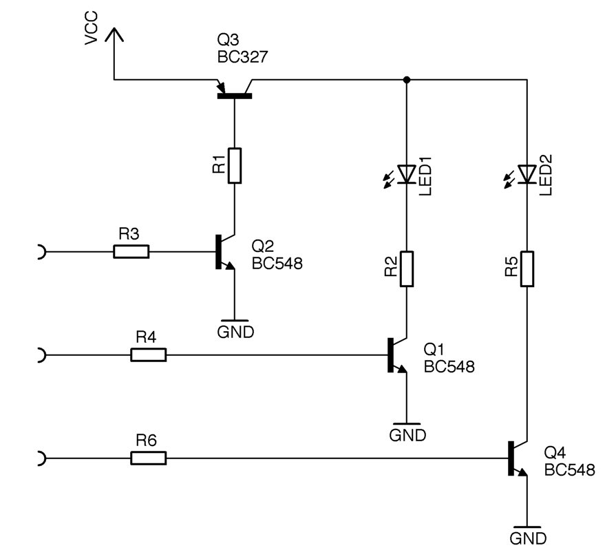

okay also ich hab jetzt zumindest mal eine Lösung gefunden...
Mach das jetzt so wie im neuen Schaltplan...

Tipp: der Anschluss mit dem Pfeil ist, bei einem bipolarem Transistor,
der Emitter (nicht der Kollektor).
