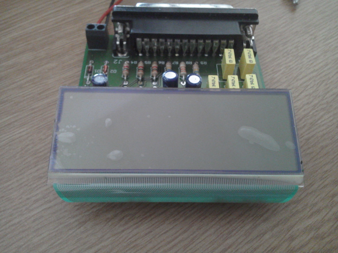

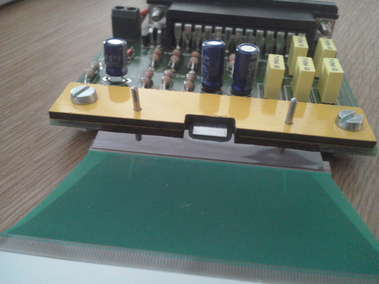

habe mir von Pollin die Anschlussplatine für LC-Display ALPS LSU7S1011A,
mit Display bestellt und zusammengelötet. Das ganze am PC
eingesteckt(win7) und mit dem Testprogramm aus probiert. Problem ist,
das das Display nichts anzeigt. Kann mir da irgendwer auch mit dem LPT
helfen? Danke...

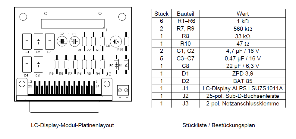

hp-freund schrieb:
> Wenn ich mich recht erinnere war im Bauplan die Diode und die Z-Diode
> vertauscht.
> Ausserdem sehe ich das dein C1 anders als meiner eingebaut ist.

Magnus M. schrieb:
> Hast du den Folienleiter überhaupt aufgelötet?
Nein, hab den nur draufgeklemmt.

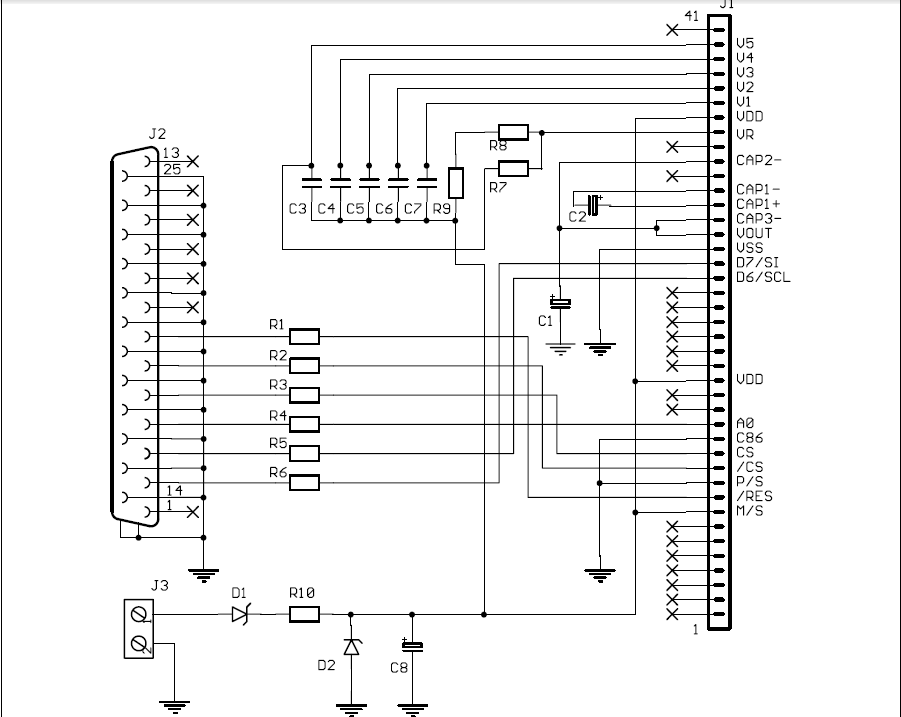

... schrieb:
> Wo gibt es den Schaltplan?
Die Bilder, oder in der Pdf, oder bei Pollin...
Irgendwie versteh ich das mit dem C8 nicht.
Wenn bei Anschluss 1 minus ist, ist C8 doch falsch drin. Hab mal
probeweise mit nem Multimeter gemessen wie viel das zieht. Ergebnis: 0mA
@hp-freund
wie hast du Plus und minus angeschlossen. Hast du anschluss  mit zwei
vertauscht. Ich blick beim Schaltplan nicht durch. Und wie ist das mit
der Diode?

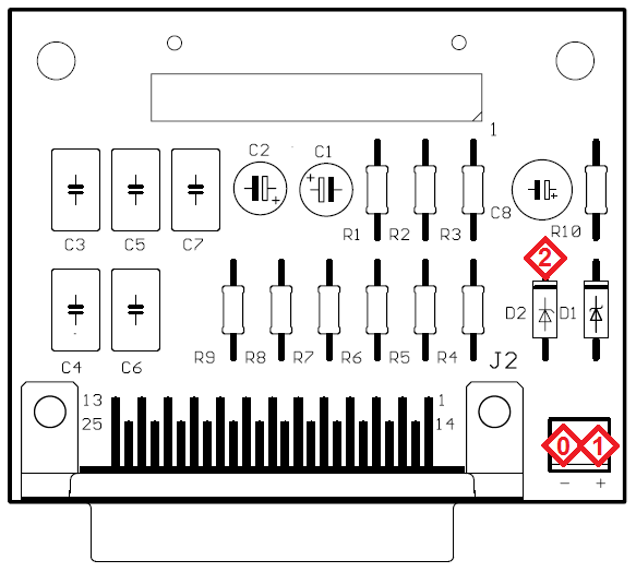

hp-freund schrieb:
> Die große Massefläche ist Minus.
> Die Dioden so wie in Unbenannt1234.PNG gezeichnet einbauen. Nur D1 ist
> die BAT85 und D2 die ZPD3,9.
Also ist der Rechte Anschluss minus? Wenn ich dem Display V
Betriebspannung gebe, zeigt das dann kurz was an ohne PC?
Plus und Minus so wie im Bild Unbenannt1234.PNG .

Sebastian schrieb:

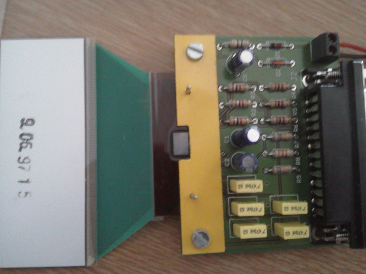

> Ich habe Zweifel, daß Draufklemmen ohne (Leit-)Gummizwischenlage
> funktioniert, das Display ist nicht für diese Art der Kontaktierung
> gemacht.
Ja, anfangs wollte ich es such drauflöten, dann doch nicht aus zwei
Gründen:
1. Keine Lötarbeit erforderlich und es können keine kurzschlüsse
entstehen.
2. Das Display wäre austauschbar im Falle eines Bruchs o.ä.
> gemacht.
Genau deswegen hab ich gefragt.
@Herbert / Simon:
Könntest du dich bitte mal für EINEN Namen entscheiden ?
Magnus M. schrieb:
> Und was hast du unternommen um sicher zu stellen dass die Leiter des
> Flexkabels auch wirklich Kontakt zu den Leiterbahnen auf der Platine
> haben?
Ich habe zwischen das geklemmte gelbe Teil noch extra etwas darunter
getan, sodass die Folie direkt auf die Platine drückt. Davor noch
entsprechend ausgerichtet...
Persönliche Seite
Und WAS hast du darunter getan?

Simon schrieb:
> Einfach Papier,
Papier ist völlig ungeeignet.
> sodas sicher gleichmäßig ein Druck auf die Folie ausgeübt wurde...
Ein gleichmäßiger Druck auf die FOLIE ist nicht gefragt. Du musst sicher
stellen dass ein gleichmäßiger Druck auf die freiliegenden Leitungen
ausgeübt wird! Hierfür kannst du z.B. einen zerschnittenen schmalen
Haushaltsgummi verwenden.
Magnus M. schrieb:
> @Simon:
> Gibts was Neues zu berichten?
Ja Magnus:
Hatte Gestern das Display draufgelötet. Nun funktionierts auch. Unter
win7 jedenfalls nicht. Dann muss ich immer an den win 98 PC ran.
Vielleicht gibts da ja noch nen Treiber o.ä. für win7. Das drauflöten
war eigentlich einfacher als gedacht. Also nochmals vielen Dank für eure
Hilfe. Gut das es mikrocontroler und Erfahrene Menschen in diesen Dingen
gibt :)
