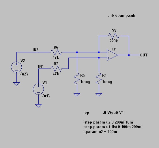

Ich mache momentan Übungsaufgaben zu OP-Schaltungen. Leider habe ich
nicht überall Lösungen dazu.
Es geht meistens darum, von einer gegebenen Schaltung (OP als ideal
betrachtet) die Übertragungsgleichung aufzustellen.
Ich habe dann mal eine Schaltung im LTSpice simuliert. Da kann man sich
ja die DC-Kleinsignal-Übertragungsfunktion ausgeben lassen. Das klappt
gut.
Aber gibt es eine naheliegende Möglichkeit, das Übertragungsverhalten
auch großsignalmäßig ermitteln zu lassen, sodass ggf. auch
DC-Verschiebungen berücksichtigt werden?
Danke.

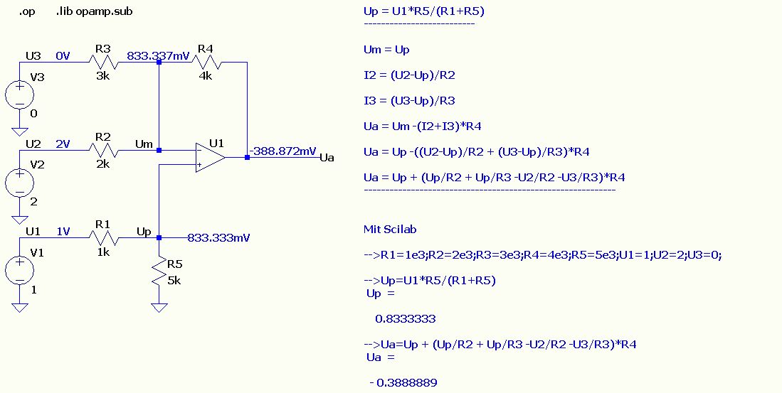

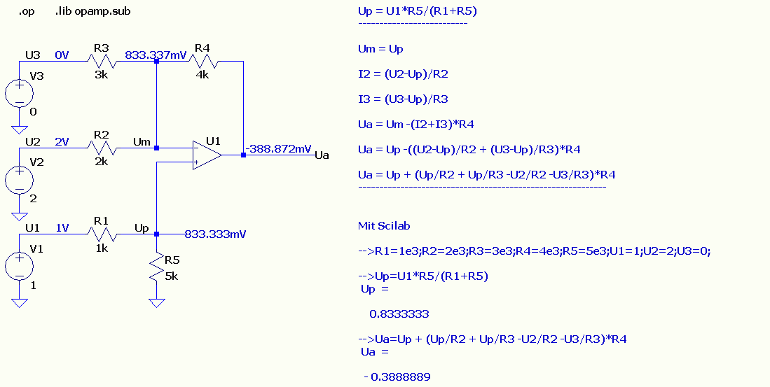

#3187467
Up Spannung am +Eingang
Um Spannung am Minuseingang
Up = U1*R5/(R1+R5)
Um = Up
I2 = (U2-Up)/R2
I3 = (U3-Up)/R3
Ua = Um -(I2+I3)*R4
Ua = Up -((U2-Up)/R2 + (U3-Up)/R3)*R4
Ua = Up + (Up/R2 + Up/R3 -U2/R2 -U3/R3)*R4
Mit Scilab
-->R1=1e3;R2=2e3;R3=3e3;R4=4e3;R5=5e3;U1=1;U2=2;U3=0;
-->Up=U1*R5/(R1+R5)
 Up  =
    0.8333333
-->Ua=Up + (Up/R2 + Up/R3 -U2/R2 -U3/R3)*R4
 Ua  =
  - 0.3888889

Soo. Jetzt habe ich die Formel.
Danke für den Tip mit SAPWIN! Bin gleich mit dem Programm zurecht
gekommen. :) Ich musste nur noch die erzeugte Gleichung etwas
vereinfachen durch Klammersetzung und Kürzen.
Das ist die Gleichung der Schaltung:
Könnte man sicherlich noch weiter vereinfachen, aber das ist
Geschmackssache. Wenn man jetzt noch ein paar Festlegungen trifft, z.B.
R6=R7 und R4=R5, dann käme wahrscheinlich eine noch einfachere Formel
raus.
Morgen werde ich nochmal einen Anlauf wagen und die Herleitung nochmal
versuchen.
OP #3187500
Das ist eine gute Idee. Ich habe zwar schon die Formel von mir ins
Plot-Fenster im LTSpice eingegeben und augenscheinlich mit der
originalen Uout-Kurve verglichen, aber diese Werte nochmal in Scilab
gegenzuchecken macht Sinn.
