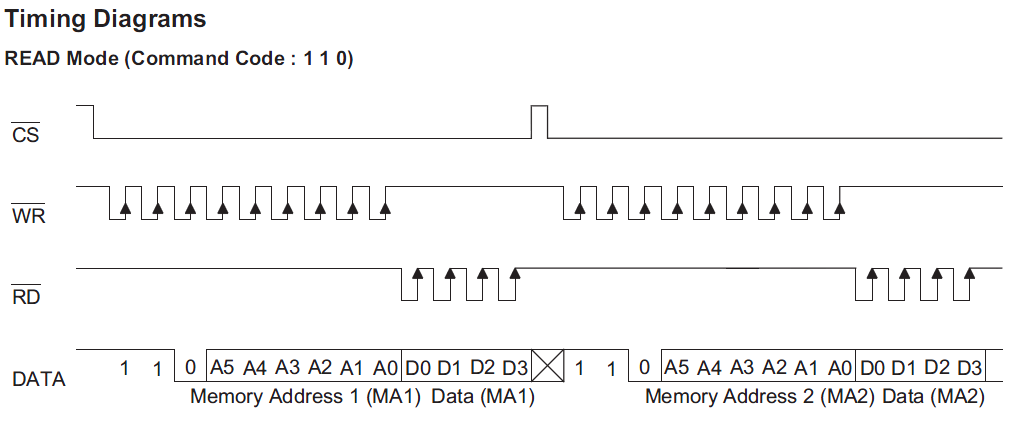

Mein Problem ist das das Display über eine 3 wire serial kommuniziert
und keine Idee habe, wie ich das Display ansteuern könnte.
Habe im Datasheet den Treiber IC HT1621 gefunden, der laut Datasheet
über
/CS, /WR, Data die Daten einliest und das so wie es aussieht mit 150Khz.
Das ganze wird mit 3 Steuerbits dann 6 Adressbits und dann 4 Datenbits
und einem leeren Bit gesendet. Also meines Erachtens mit 14 Bits die
über die Datenleitung daher kommen.
Meine Frage:
Wie könnte ich den Arduino über welche Pins so programmieren, damit ich
überhaupt mal 150Khz über die Serielle bekomme.
Habe auch einen Anhang aus dem Datasheet des Treiber IC HT1621 dazu
getan.

Das Datenblatt ist aber auch nicht ganz vollständig. Bei den beiden
Timindiagrammen steht ja "Read Mode"
http://www.holtek.com.tw/pdf/consumer/ht1621v310.pdf
Das hier ist das richtige.
Lesen und dann setzt du die Pins in deinem Programm halt entsprechend
des Timingdiagramms.

Peter Kuntschitsch schrieb:
> Das pdf kenne ich
In dem von dir verlinkten stand das nicht drin. Das stand nur das READ
Timindiagramm. Das brauchst du nicht. Aus einer 3 stelligen Anzeige muss
niemand Daten zurück lesen.
> Wie würdest Du die Pin's per Software nach diesem Diagramm ansteuern?
Ich schreib Programme für AVRs nur in Assembler. Das würde dir
vermutlich nicht weiter helfen. Was du eigentlich nur machen musst ist:
CS auf low setzen. Dann ein Bit an DATA anlegen und einmal an WR
wackeln. Dann das nächste Bit und wackeln. Immer so weiter.
