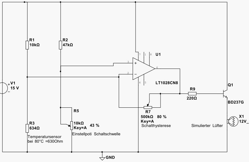

Hallo Zusammen,
ich versuche gerade eine Temperaturschaltung zu bauen die einen Lüfter
an und ausschaltet. Abgefragt wird die Temperatur über eine 5k NTC
Perle. Im schaltplan dargestellt durch einen 634Ohm widerstand
In der Simulation funktioniert die Schaltung. Ich bin mir nur nicht
sicher ob die Schalthysterese richtig angeschlossen ist?
Für Tipps bin ich dankbar!
Grüße
Hysterese muss auf den + Eingang des OpAmps, ein LT1028 ist hier Perlen
vor Säue Durch die Emitterfolgerschaltung bekommst du nur so 3.5V
weniger an den Lüfter als die Versorgungsspannung beträgt, wolltest du
das wirklich?
OP
die schalthystere kann ich schlecht simulieren deswegen war meine frage
ob das so richtig angeschlossen ist.
Die Bauteile wurden so gewählt weil ich sie gerade zur verfügung habe ;)
der Lüfter braucht 12 V also wären die 3,5V weniger doch ok oder?
die Freilaufdiode und den Kondensator werde ich noch einarbeiten
Die lässt sich aber leicht errechnen beziehungsweise mit dem Poti
ausprobieren. Für die Dauer sollte man das Poti aber durch einen
passenden Festwiderstand ersetzen, weil man sich durch ein solches
Poti als "Antenne" in der Rückkopplungsschleife leicht Störungen
reinholt.
Ein Operationsverstärker als Komparator funktioniert immer schlechter
als ein "richtiger" Komparator an dieser Stelle. Andererseits würde
das bei Deiner Primitivschaltung nicht allzuviel stören.
Wenn Dich die zusätzliche, völlig unnötige Verlustleistung und die
Erwärmung des Schalttransistors nicht stören...
Gruss
Harald
Warum? Gibt doch mal in LTSpice o.ä. eine steigende und wieder fallende
Rampe auf den Eingang, der am NTC-Zweig hängt. Dann siehst du die
Hysterese.
