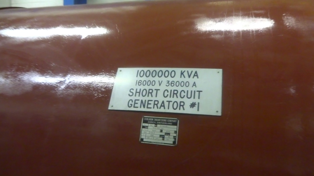

Das Foto zeigt die Daten unseres kleinsten Stoßleistungsgenerators
(2polige Synchronmaschine). Versuche als Übung, die Leistung des
Generators (also 1000 MVA) aus den gegebenen elektrischen Größen
Spannung und Strom auszurechnen. Es ist dasselbe Problem wie Deine
Frage.
S =  16kV/√3 x 36kA x 3 = 1000 MVA
von Dennis H. (t1w2i3s4t5e6r)
Der ist aber süß, ganz die Mama..
Wie heißt er denn?
Dennis

von Dipl.- G. (hipot)
> Wie heißt er denn?
> Dennis
Jochen :D
Vati und Mutti sind aber rund dreimal dicker. ;-)
