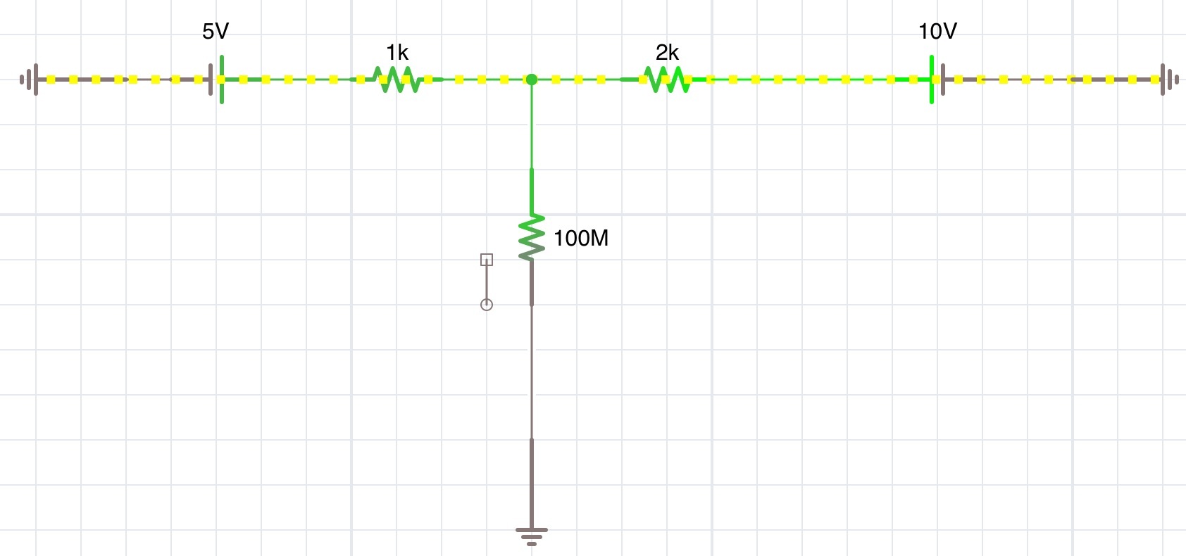

Hallo, habe das mal als ersatzschaltbild genommen. Für gegenkopplung und
Eingang eines invertierenden.
Problem: weder meine spice Software noch mein Kopf mit dem
maschenstromverfahren.
Bekommen massepotetial am eingangswiderstand. Wie macht der op dass.
Denn die eingansspannung ist positiv, die andere negativ.  Da kommt
gesammt dann eine negative Spannung raus,

Wenn deine Schaltung das ESB einer invertierenden OPV-Schaltung
darstellen soll: mach aus den +10V rechts -10V (denn die würde der OPV
an seinem Ausgang liefern). Dann ist der Knoten in der Mitte auf 0V.

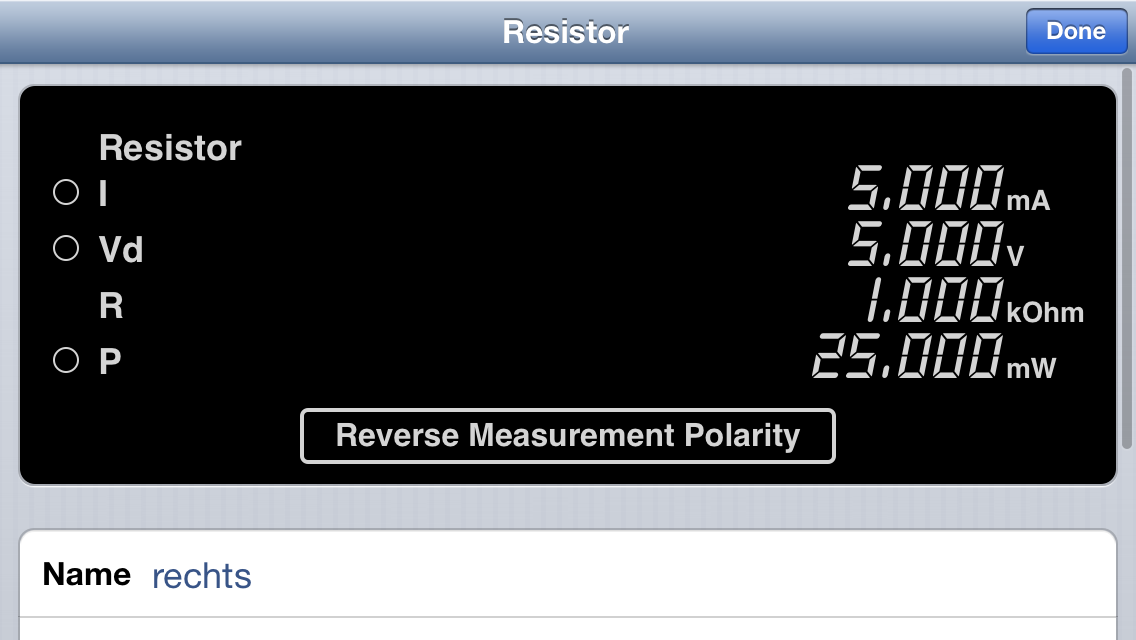

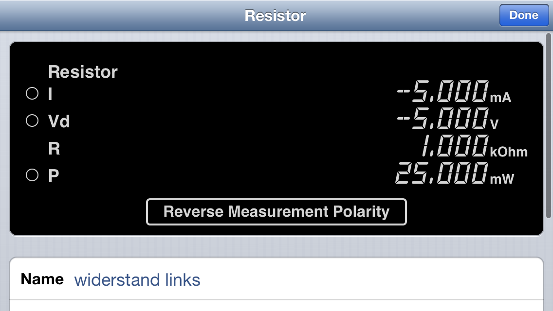

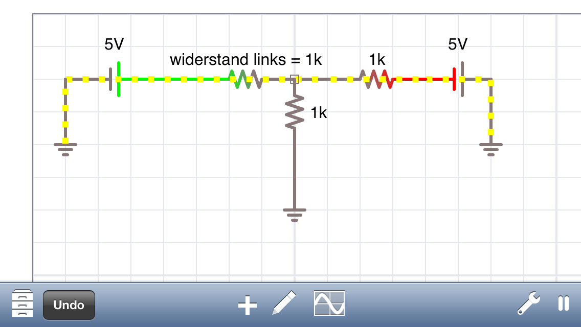

Danke.. habe jetzt folgendes gemacht. Habe auf meinem iSPICE auf dem
iphone die schaltung simuliert.
Folgendes Rausbekommen der eingangswiderstand ist wie erwartet null.
allerdings müssten die beiden gegenkopplungswiderstände ja beide +5Volt
führen.
Das iSPICE zeigt für den einen Widerstand aber -5V an. das kann ja nach
der Maschenregel nicht sein, die masche würde dann ja nicht null
ergeben.
Ok zur absicherung das ganze nochmal per Maschenstrom und Superposition
gerechnet.
bei beiden +5V für beide Widerstände..
was ist an meinem SPICE falsch...
> führen.
Nur einer der beiden Widerstände (links oder rechts) ist ein
Gegenkoppelwiderstand (d.h. er geht vom gedachten Ausgang des OPV auf
den invertierenden Eingang). Und an dem Gegenkoppelwiderstand fallen
tatsächlich 5V ab. Um das Vorzeichen dieser 5V anzugeben musst du aber
erst mal einen Zählpfeil einzeichnen, damit man weiß, in welcher
Richtung du die Spannung misst.
> ergeben.
So ein Widerstand hat zwei Enden. Wenn du mit der Rechnung inzwischen
zufrieden bist und dich nur noch das Vorzeichen in der Simulation stört,
dann dreh' den Widerstand in der Simulation einfach um. Dann dürfte sich
voraussichtlich das Vorzeichen der Spannung in der Simulation umdrehen,
und an der Rechnung ändert sich nichts.
Gast #3190037
Ja ich habe es am op simuliert da sind beide +5v wenn ich mit meinen
Gleichungen für beide 5v plus bekomme ist das also richtig. Und die
Polung des Messgeräts ist anders.
