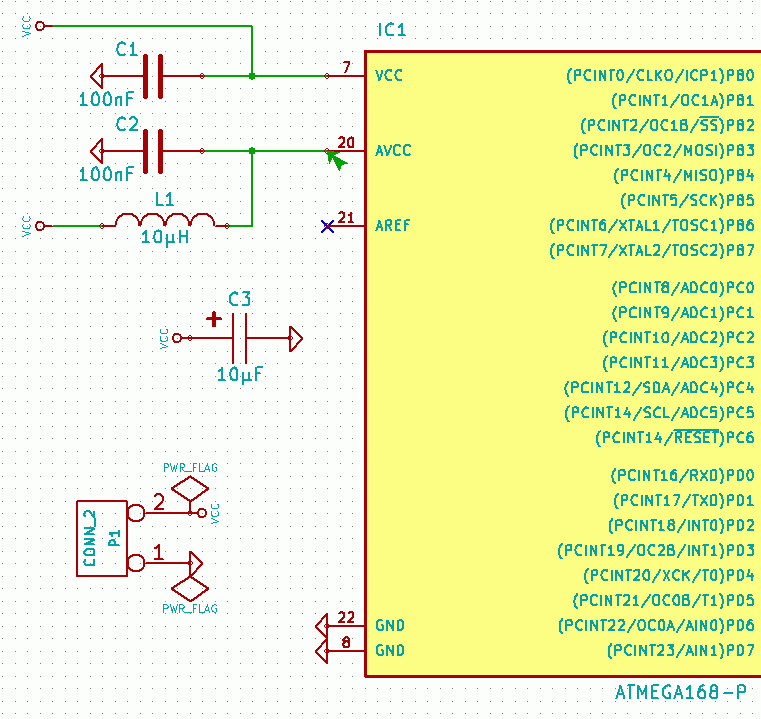

ich bin KiCAD-Anfänger und kann das folgende Problem nicht richtig
lösen:
Beim ERC bekomme ich folgende Fehlermeldung
ERC Bericht (03.06.2013 12:26:40)
***** Schaltplan /
ErrType(3): Pin ist mit anderen Pins verbunden, wird jedoch von keinem angesteuert
    @ (154,94 mm,74,93 mm): Pin 20 (power_in) von Bauteil IC1 wird nicht angesteuert (Netz 25).
 >> ERC Fehler: 0
siehe grüner Pfeil an PIN 20.
Wenn ich die Spule durch eine direkte Verbindung ersetze, ist alles ok.
Aber natürlich will ich meine Spule behalten.
Wenn ich den PIN 20, der jetzt ein Spann. Eingang ist, zu einem Eingang
abändere, dann ist auch alles ok.
Aber der original PIN-Typ macht ja Sinn.
Wie löse ich dieses Problem richtig? Was habe ich falsch gemacht?
OP #3191561
Gebhard Raich schrieb:
> Vermutlich hast du alle 2 Spulenanschlüsse auf input gesetzt. Gibt's im
> KICAD nicht auch allgemeine Pins, die sowohl als Ein als auch Ausgang
> fungieren können?
Die beiden Spulenanschlüße sind tatsächlich auf 'Eingang' gesetzt.
Allerdings
habe ich das gleiche Problem, wenn ich die Spule durch einen Widerstand
ersetze und bei Widerständen sitzen die Anschlüße auf 'passiv'.
Gast #3191575
maria czerny schrieb:
> hp-freund schrieb:
>> Spendier ihm noch ein PWR_FLAG
> Wie lautet Deine Begründung für ein drittes PWR_FLAG?
KiCAD kann nicht wissen, dass sich hinter der Spule auch ein
Versorgungs-Netz befindet - und genau das teilst du mit dem PWR_FLAG mit
OP #3191993
Die Probe bestätigt, was Du sagst! Vielen Dank!
Trotzdem verstehe ich das ganze noch nicht. Geht KiCAD grundsätzlich
davon aus, daß ein Bauteil in einer Versorgungsleitung die
Versorgungsspannung modifiziert? Daß sich hinter der Spule ein
Versorgungsnetz befindet, sollte KiCAD wissen, schließlich habe ich
alles schön über Vcc verknüpft.
Persönliche Seite #3192152
Hallo maria czerny.
Du erwartest zu viel von "künstlicher intelligenz". ;O)
Kicad hat dort (vermutlich) einen recht einfachen Algorithmus. Z.B: :
Schaue in jedem Netz mit mindestens einem  Eingang, ob es eventuell von
einem anderen Ausgang angesteuert wird, oder ob es direkt an einer
Spannungsquelle anliegt.
Es werden nur die Eigenschaften der direkt am Netz liegenden Pinne
untersucht. Passive Bauteile, und dazu gehören eben auch
Pullup/Pulldown-Widerstände, Entstördrosseln oder Sicherungen, haben
passive Pinne.....und werden so nicht als "Ansteuerung" erkannt.
Zumindes bis vor ca. 5 Jahren war das ein übliches Vorgehen, auch in
anderen Programmen.
Wenn Du mehr willst, dann wird es sehr schnell sehr kompliziert.
Ausserdem geht das über den
Zweck eines ERCs hinaus. Ein ERC soll schnell mit einfachen Algorithmen
testen ob keine groben Fehler gemacht wurden, z.B. Anschlüsse vergessen
oder der gleichen....um sinnvoll z.B. einen Pullup-Widerstand
einschätzen zu können, müsste der Algorithmus auch Datenblätter lesen
können und den Widerstand auf Plausibilität berechnen. ;O)
Aus dem Grunde halte ich es auch nicht für sinnvoll, den Widerstand auf
einer Seite mit einem Powerflag zu versehen, nur damit die ERC Warnungen
aufhören. Die Warnung ist wichtig, aber wenn Du erkannt hast, das sie im
speziellen Fall überflüssig ist, einfach ignorieren. ;O)
Aber ein Powerflag, der in Wirklichkeit ein Widerstand ist, kann
problematischere situationen verschleiern, wenn Du Ihn irgendwo
einsetzt, weil dann keine Warnung kommt......

Gast #3192773
Na ja, beim AVCC des Atmega ist der Pin allerdings vom Typ
Spannungseingang.
Deshalb braucht er meiner Meinung nach auch ein PWR_FLAG.
Was davor ist, oder evtl. eine extra Batterie oder sonst was sollte
keine Rolle spielen.
Ist natürlich nur meine Meinung....
