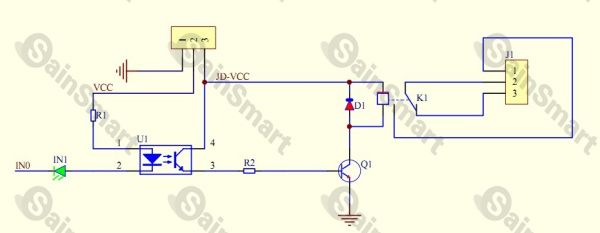

ich stehe gerade vor der Aufgabe mit meinem Mikrocontroller 230 Volt zu
schalten. Hierfür wollte ich Relais verwenden. Bei der Recherche bin ich
nun darauf gekommen, dass fertige Relaiskarten i.d.R. billiger sind.
eBay Artikel 320912667367 wäre z.B. eine Option. Dort ist ein Schaltbild
für ein einzelnen Kanal angegeben, welches ich in Anhang gepackt habe.
Ich frage mich nun wofür der Optokoppler gut sein soll? Ist der Sinn
eines Relais an sich nicht schon die galvanische Trennung? Im
Wiki-Artikel "Relais mit Logik ansteuern" kann ich einen solchen Koppler
auch nicht erkennen.
Interessant ist aber, dass so ziemlich jede Relaiskarte nach diesem
Prinzip funktioniert. Insofern muss das ja einen Grund haben, der mir
aber gerade nicht ersichtlich erscheint. Könnt ihr euch da einen Reim
drauf machen?

Auf jeden Fall ist so die Relaisstromversorgung nochmal von der
Prozessorplatine getrennt. Der Hersteller der Relaiskarte weis ja nicht
wie da der Rest aufgebaut ist. So können Notfalls einfach zwei
Steckernetzteile benutzt werden. Eins für die vorhandene Elektronik und
eins für die Relaisbaugruppe.
Es kann auch keiner behaubten die Relaisplatiene hat die digitalen
Ausgänge zerschossen.
Nun, er ist gut für den Hersteller von OKs. :-)
Da ja die Relais selbst eine Potentialtrennung machen, bringen OKs
keine zusätzlichen Vorteile. Es könnte nur dann möglicherweise
nützlich sein, wenn man ein zusätzliches starkes Netzteil hätte,
welches neben den Relais noch grössere Motore versorgt. Aber auch
dann kann man durch entsprechende Entkopplung Störungen vermeiden.
Gänzlich widersinnig werden OKs, wenn Ein- und Ausgang die gleiche
Masse haben.

Gründe das getrennt aufzubauen werden sich bestimmt finden lassen. Z.B
du wills Hunderte von Relausausgängen z.B für eine grosse Medeleisenbahn
verbauen. Da würde es schon sinn machen die auf verschieden Stromkreise
aufzuteilen.
Bei den meisten Anwendungen die mir so einfallen würde ich das aber
nicht machen. Da reicht normaler weise so ein ULN Transitorarray.

Relais, die 230V-Lasten schalten, und Mikrocontroller an den gleichen 5V
erzeugen oft ein lustiges Verhalten des Controllers.
MfG Spess
Wenn man beim Aufbau pfuscht. :-(
So oder so ist es meist sinnvoll, für die Relais eine höhere Spannung
von 12...24V zu nehmen.
Wenn man wirklich nur eine gemeinsame 5V Betriebsspannung sowohl für
µCs als auch für Relais nehmen will, muss man sich schon etwas mehr
Mühe bei der Entkopplung machen; OKs sind dann aber auch nicht
hilfreich.

Warum da Optokopler drin sind:
Solche Relaiskarten werden oft dafür benutzt um von einem Computer aus
230~ V, 12V- oder 24V- zu schalten.
Signalausgänge am Rechner sind meistens (eigentlich immer) begrenzt was
den Strom betrifft (i.d.R. 20mAh oder sogar noch weniger).
Wenn ich damit ein Relais anziehe mag das funktionieren, kann aber auch
ordentlich in die Hose gehen. (Häng da mal 2-3 Hz drauf... bin mal
gespannt wie lang das der Ausgang mitmacht :) ) Mir würde es niemals in
den Sinn kommen einen induktivien Widerstand wie eine Spule direkt an
meinen Rechner zu hängen. Schon weil die meisten Pegelausgänge nicht
kurzschlusssicher sind.
Ich bin da zwar auch kein Experte was die genauen Zahlen der Spannungen
und Widerstände betrifft, aber das währe selbst mir als wirklich
waghalsiger Bastler zu unsicher.
OKs bieten da wirklich eine schöne Möglichkeit deinen EDV Kreis komplett
vom Geschehen abzukoppeln. Es lebe der CNY17! :D

Natürlich gehört da ein Treibertransistor zwischen Ausgang
und Relais. Dessen Basiswiderstand sorgt dann für eine gute
Entkopplung. Bleibt noch die Frage, mit welcher Spannungs-
quelle man die Relais betreiben will. Da bietet sich die
12V-Versorgung des Computers an. Zwischen 12V und Relaiskarte
gehört dann natürlich eine richtig dimensionierte Sicherung.
> kann aber auch ordentlich in die Hose gehen.
Was dann noch in die Hose gehen soll, wüsste ich jetzt nicht.
Natürlich kann es Fehler beim Aufbau geben; das kann aber bei
einer OK-Schaltung auch passieren.
Mir auch nicht. Da gehört natürlich ein Treibertransistor dazwischen.
Selbst wenn dieser durchbrennt, hat man immer noch den Schutz durch
den Basiswiderstand. Paranoiker können diesen Widerstand noch auf
zwei Reihenwiderstände aufteilen. :-)
Und wie versorgst Du dann Deine Relais?
Gruss
Harald

Ja aber 12 V liegen selten an einem Signalport an. Dann müsste kollege
strippendreher ja noch ne zusätzliche Leitung mit rauslegen...
Paranoiker durch und durch... bin ich :D
zustimm. wenn der aufbau nicht stimmt kann ja alles in die hose gehen.
was ich damit meine ist, wenn du ein relais schnell an- und abziehst
(weis ja nich was er vor hat), auf jeden fall ne schutzbeschaltung
zwecks selbstinduktion davorkommen sollte, sonst machts der transi oder
was auch immer davor hängt nich wirklich lange mit.
Entweder: Er hat so oder so ne Stromquelle dran (falls er 230V~ Dosen
schalten will, die kann man nutzen oooder mit nem separatem Netzteil.
Generell halte ich nicht wirklich was von Klapperelektrik. Entweder man
nimmt n solid-state oder was eleganter währe:
EDV > OK > Triac (wobei hier natürlich nur mit eindeutigen Pegeln in der
Schaltung gearbeitet werden sollte, aber denke das ist eh der fall.
:D:D)
Trotzdem immer dran denken: 230 V~ ist LEBENSGEFÄHRLICH!
