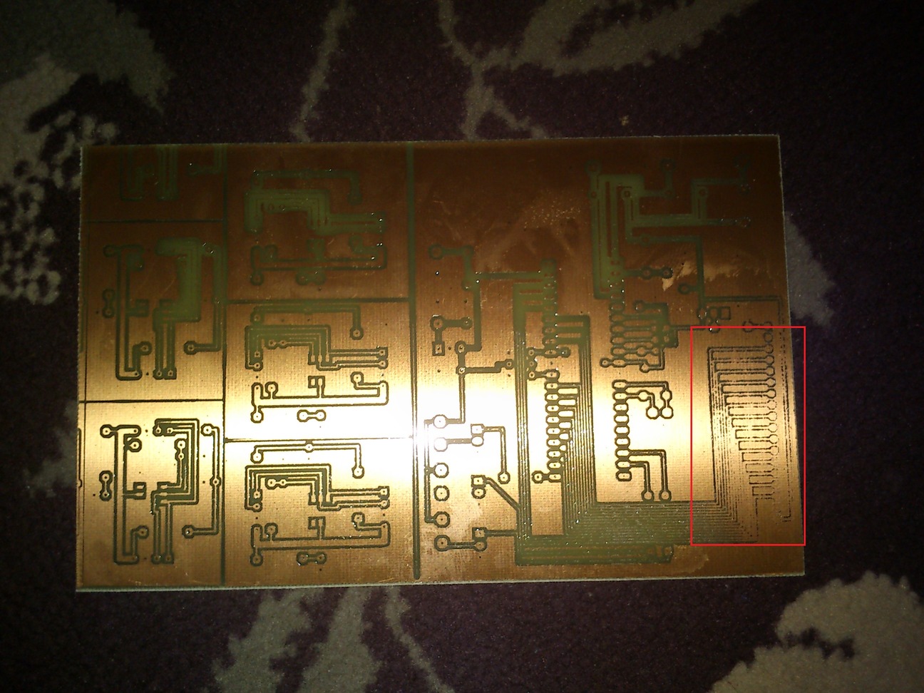

Hi leute, wollte heute mal wieder ein paar Platinen ätzen. Alles war toll, alles klappte wunderbar bis auf diese eine Platine. Davor 2 Platinen geätzt, kein Problem, danach nochmal eine, auch kein Problem. Diese sieht so aus. Also JA ich weiss das sie ÜBERÄTZT ist, aber es geht mir um die markierte Stelle. Alle Stellen waren wunderbar. Dann kurz nicht aufgepasst und der rest wurde "weggefressen" ausser bei der Markierten Stelle da ist alles geblieben, nichtmals an "anschein" des Ätzen. Fehlerhafte Platine??

Sag uns doch erst einmal, nach welcher Methode Du die Platinen herstellst. Sonst ist es nur Raten. Gruß

Möglichkeiten: 1) Nicht lange genug oder ungleichmässig belichtet. 2) Beim entwickeln nicht lange genug gewartet und der Lack wurde nicht ganz entfernt. 3) Schlechtes ungleichmässig beschichtetes Platinenmaterial.
Hallo! Kenne das Problem auch. Die markierte Stelle ist wahrscheinlich nicht richtig entwickelt.

Ich tippe mal, die Druckschicht lag nicht auf der Fotoschicht.
So etwas passiert bei mir wenn die Blasen (der Luft-Sprudelpumpe) nach oben in einer Richtung an der Platine vorbei steigen, deshalb drehe ich die Platine nach einer Weile um 90° damit die Horizontalen und vertikalen Leiterzüge alle gleich schnell abgeätzt werden.

Da war noch Fotolack drauf, also entweder zu kurz entwickelt, oder zu schwach belichtet. Der Fotolack kann an der Stelle aber auch stärker gealtert sein. Lang lebe der Tonertransfer!

- Unregelmäßigkeiten im Lack, - "unterbelichtet" weil am Rand der Lichtquelle oder was in der Sonne stand, - oder Fett oben auf (oder was vergleichbares) das das Ätzen verhindert hat.

Andere Layoutteile sind dagegen mit einigen Unterbrechungen versehen. Ich tippe mal auf mehrere Fehler .Schlechte Vorlage,ungleichmäßige Ausleuchtung. Gratuliere, du hast dir 39 Euro für die Osram ultra vitalux gespart.

Eventuell hast du einen Grad am Platinenrand durchs schneiden, dadurch kann deine Layoutfolie nicht richtig aufliegen. Versuche mal vor dem Belichten die Schnittkanten der Platine mit einer Feile zu entgraden

Die Photolackschicht an der Stelle war etwas dicker. Daher HÄTTE man länger belichten oder länger entwickeln müssen, aber das konntest du nicht wissen weil es mit nirmal dickem Photolack bei dir funktioniert. Dagegen hilft IMMER etwas länger zu belichten und stärker zu Entwickeln, aber das geht nur wenn du ausreichend Belichtungsspielraum hast, also die schwarzen Vorlagestellen ausreichend schwarz und lichtdicht und nicht nur dunkelgrau sind. Insgesamt scheint mir dein Entwickler zu gering konzentriert.

Der Entwickler ist nicht zu gering konzentriert, die Belichtungszeit ist zu kurz. Die original Bungard Konzentration von NaOH war 2% (ich hatte noch eine Original-Mustertüte von Urzeiten hier liegen). Da sollte die Platine nach ca. 30-60sek ausentwickelt sein. Wenn nicht sollte die Belichtungszeit angepasst werden. Dann wäre die optimale Steilheit der Belichtungskurve gegeben. Wo der Lack nicht durchbelichtet ist kann man auch mit höherer Konzentration nichts bewirken. Torsten
Torsten Schwalm schrieb: > Der Entwickler ist nicht zu gering konzentriert, die Belichtungszeit ist > zu kurz. Die original Bungard Konzentration von NaOH war 2% (ich hatte > noch eine Original-Mustertüte von Urzeiten hier liegen). Da sollte die > Platine nach ca. 30-60sek ausentwickelt sein. Wenn nicht sollte die > Belichtungszeit angepasst werden. Dann wäre die optimale Steilheit der > Belichtungskurve gegeben. Wo der Lack nicht durchbelichtet ist kann man > auch mit höherer Konzentration nichts bewirken. > > Torsten dann erklär mir mal warum bei einer von 4 platinen bei gleicher belichtungszeit der fehler aufgetreten ist. Deiner beschreibung nach müsste es dann bei allen zu kurz gewesen sein, allerdinngs sind alle ausser die eine perfekt

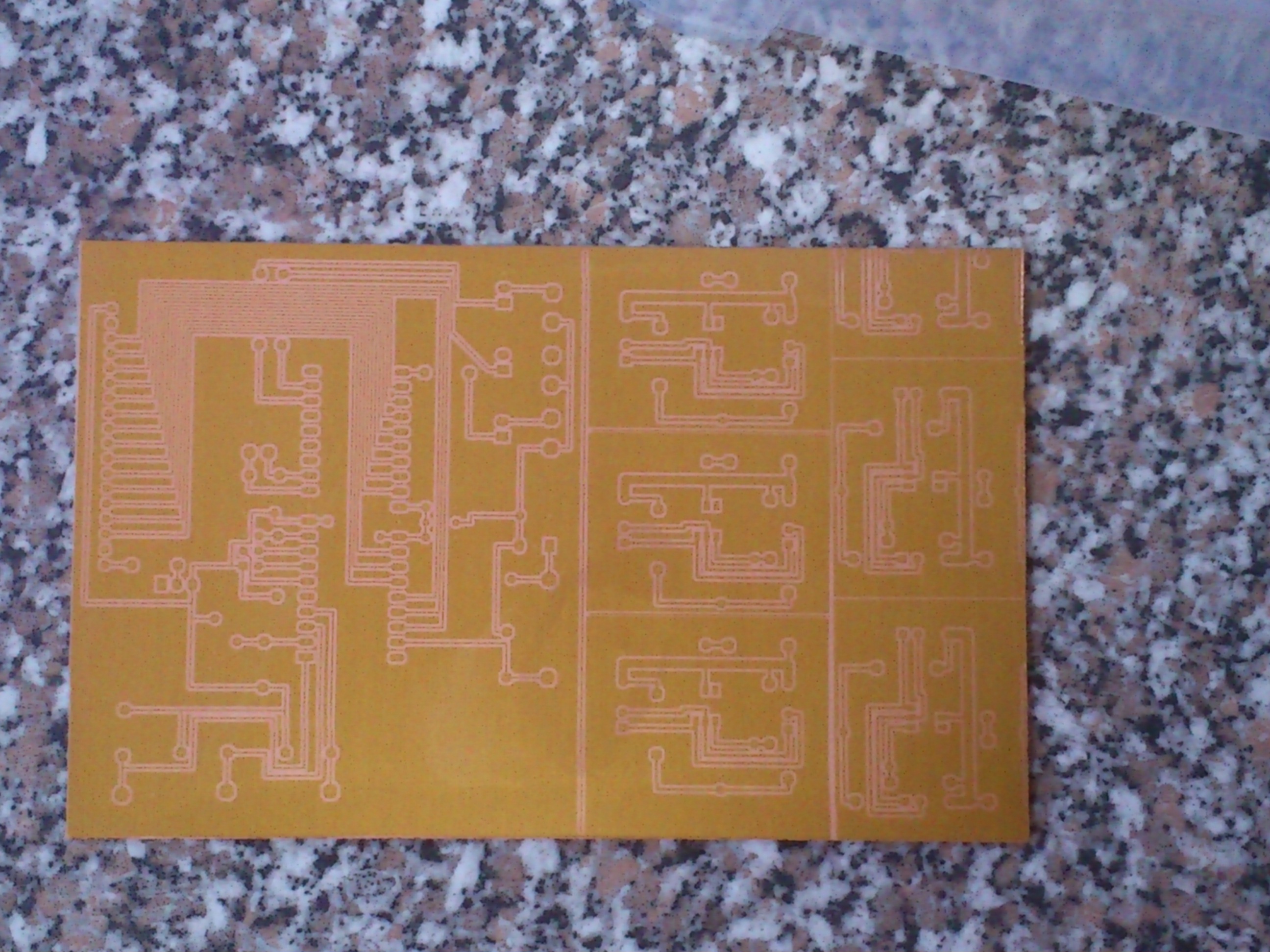

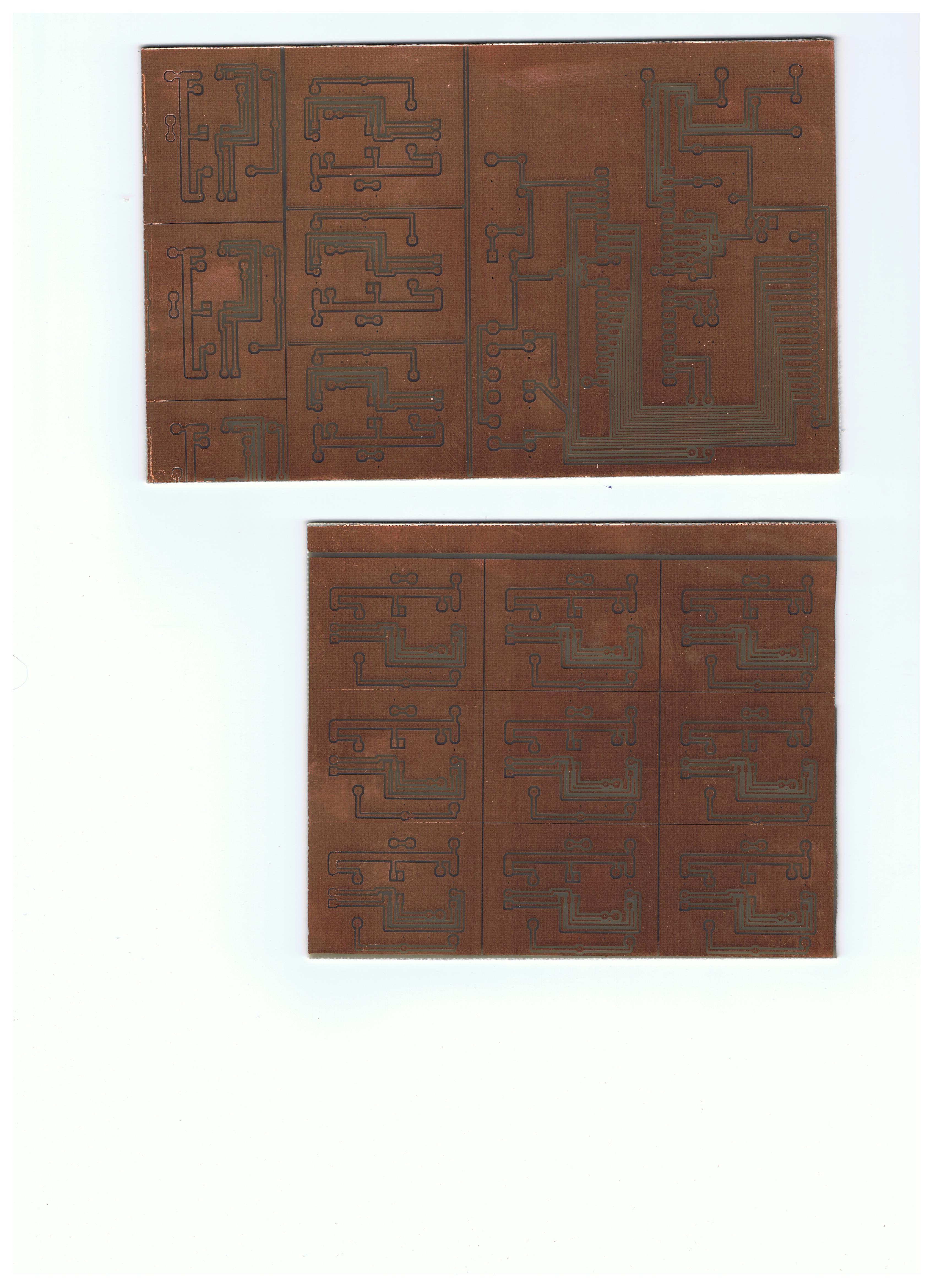

Hier mal 2 fotos nach dem belichten und entwickeln. Also da passt schon alles. Die dünnen leiterbahnen kann man aber nur schlecht sehen. Das ergebnis gibts gleich noch. Alles wie gehabt, also wie oben schon erklärt was, wieviel, wielange usw.
@Fabian Hoemcke: Du hast recht @ Tobias: Für mich sehen die dünnen Bahnen anentwickelt aus. Normalerweise sollten unbelichtete Teile überhaupt nicht angegriffen werden. Gruß Einhart
Hallo, Tobias N. schrieb: > Hier mal 2 fotos nach dem belichten und entwickeln. Also da passt schon > alles. Die dünnen leiterbahnen kann man aber nur schlecht sehen. Das > ergebnis gibts gleich noch. Alles wie gehabt, also wie oben schon > erklärt was, wieviel, wielange usw. lege doch lieber auf einen Scanner. Die Fotos sind nicht scharf genug um eine Aussage treffen zu können. So bilde ich mir ein, auf dem ersten Foto Schleier zu sehen. Die Leiterbahnen sehen so auf diesen Aufnahmen nicht gut aus. Vlg Timm

Tobias N. schrieb: > In echt sieht es um einiges Besser > > aus. Hoffentlich hast Du recht, denn bei semiprofessionellen Platinen würde man mehr erwarten (in den Randbereichen ist die Belichtung/Entwicklung schon grenzwertig).

Tobias N. schrieb: > Hier mal 2 fotos nach dem belichten und entwickeln. Also da passt schon > alles. Die dünnen leiterbahnen kann man aber nur schlecht sehen. Das > ergebnis gibts gleich noch. Alles wie gehabt, also wie oben schon > erklärt was, wieviel, wielange usw. Sei mir nicht böse aber so schaut ein gutes Ergebnis nach dem entwickeln nicht aus. Entweder sind die Fotos schlecht aber so unterschiedliche Farbgebung in den einzelnen Bereiche geben mir zu denken. Schärfe vermisse ich auch. Wie hast du das Layout erstellt ? Sieht aus wie händisch gezeichnet. Leiste dir halt mal ein einfaches "Malprog" wie Sprint-Layout und arbeite deine Vorlage nach. Ich habe noch nie mehrfach übereinander gedruckt...allenfalls zwei Ausdrucke übereinander gelegt. Man muß schon Glück haben wenn der Drucker immer gleich einzieht.

herbert schrieb: > Entweder sind die Fotos schlecht aber so unterschiedliche > > Farbgebung in den einzelnen Bereiche geben mir zu denken. Schärfe > > vermisse ich auch. Wie hast du das Layout erstellt ? Sieht aus wie > > händisch gezeichnet. Das gar nicht mal so, aber am gesamten linken Rand war noch unentwickelter Lack drauf, auch oben rechts sieht es danach aus. Es ist das gleiche Problem wie beim Threaderöffner, nur nicht ganz so ausgeprägt. Bleibt also streng genommen auch hier wieder die Frage, die eigentlich mehr eine Aussage ist: "WAS ging nun wieder schief". Wenn er ein Profi ist, was fabrizieren dann erst die Bastler? (kleiner Scherz)
herbert schrieb: > Tobias N. schrieb: >> Hier mal 2 fotos nach dem belichten und entwickeln. Also da passt schon >> alles. Die dünnen leiterbahnen kann man aber nur schlecht sehen. Das >> ergebnis gibts gleich noch. Alles wie gehabt, also wie oben schon >> erklärt was, wieviel, wielange usw. > > Sei mir nicht böse aber so schaut ein gutes Ergebnis nach dem entwickeln > nicht aus. Entweder sind die Fotos schlecht aber so unterschiedliche > Farbgebung in den einzelnen Bereiche geben mir zu denken. Schärfe > vermisse ich auch. Wie hast du das Layout erstellt ? Sieht aus wie > händisch gezeichnet. Leiste dir halt mal ein einfaches "Malprog" wie > Sprint-Layout und arbeite deine Vorlage nach. Ich habe noch nie mehrfach > übereinander gedruckt...allenfalls zwei Ausdrucke übereinander gelegt. > Man muß schon Glück haben wenn der Drucker immer gleich einzieht. Die kleinen Platinen sind mit Target gezeichnet. Die große wurde mir zugesandt. Also das foto ist so fälschlich da kann man nicht wirklich viel/gut sehen. Der mittlere Teil ja alles rings herum darf man nicht mehr beachten. Ich werde morgen mal eine belichtet und entwickelte platine einscannen. Dann sieht man das eventuell besser.
