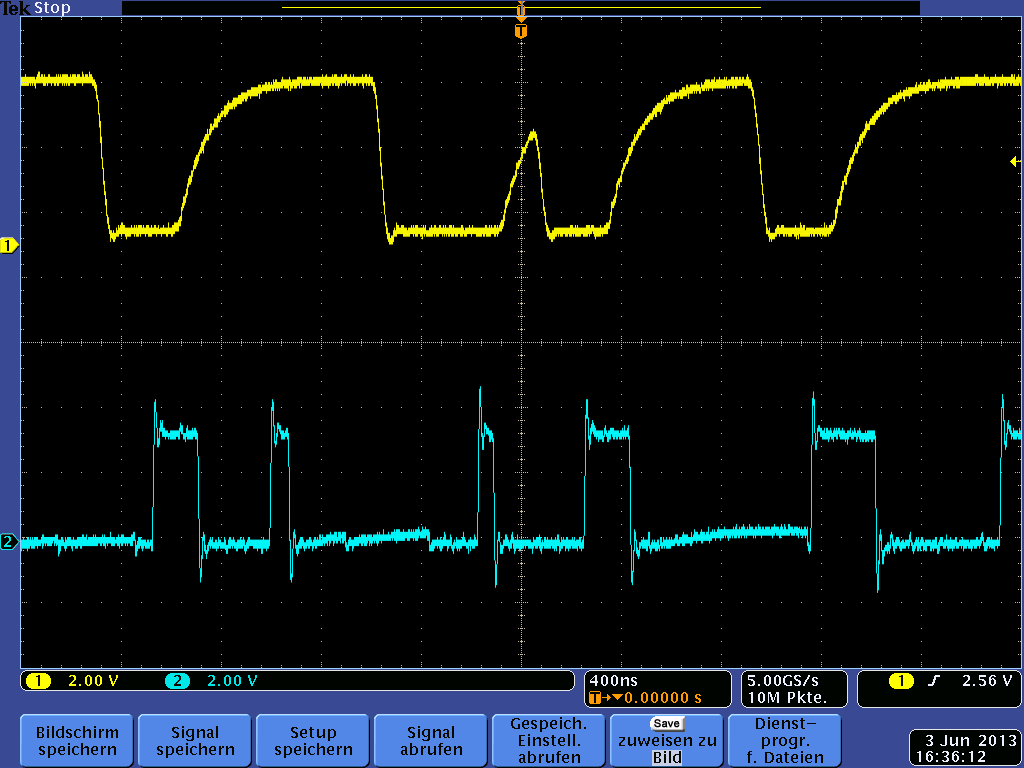

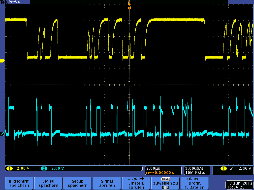

Ich habe eine Einfache LWL Übertragungsstrecke aufgebaut:
http://www.farnell.com/datasheets/47896.pdf (Seite 11)
Wenn ich mit dem Scope Tastkopf direkt an die Schaltung gehe (SDRAM
Datenleitung) kommen Plausible Werte heraus (Siehe Anhang, Türkis).
Wenn ich den LWL Konverter dazwischenschalte, kriege ich das Verfälschte
Oszillogram (Gelb).
Am Testausgang vom Scope Funktioniert der Konverter Einwandfrei.
Auf was kann das hindeuten? Ist die LED zu Langsam für das DRAM?
Wahrscheinlich, rechne es dir mal aus. 160 MBaud kann die LED maximal.
Unter der Annahme, dass 1 Baud "nur" 8 bit lang ist sind das schonmal
1.28 Gbit/s. Und wie schnell ist dein DRAM? Schneller oder langsamer?
Also mein RAM in meinem Notebook macht alleine auf der RAM-Disk 1 GB/s,
das sind gut 8 Gbit/s und die RAM-Disk ist noch langsam gegen das RAM
selbst.
Schwachsinn; 1 Baud = 1 Bit/s
> Die LWL Strecke kann nur 5MBaud :)
Auch nicht immer richtig; die Paarung HFBR-1414/HFBR-2416 schafft
standardmäßig 160 Mbit/s. Ich habe selbige aber auch schon mit 240
Mbit/s betrieben. Wohlgemerkt mit 10 dB Kabeldämpfung.
Das verlangt aber eine etwas anspruchsvollere Schaltungstechnik des
Treibers und des Empfängers.
Außerdem muss durch ein geeignetes Signalcodierungsverfahren für
maximale Geschwindigkeit ein gleichanteilfreies Signal erzeugt werden.
Dazu gibt es AN bei Avago und Cypress, die sind allerdings nicht auf den
ersten Blick zu finden.
Das, was der TO machen will geht nicht ohne erheblichen Aufwand, oder
eben doch nur bis ein paar MBaud.
Welche Teile wurden denn verwendet?
> Das SDRAM läuft wohl mit 66MHz.
Das passt ja selbst unter der Annahme, dass ein Zeichen 1 bit lang ist,
nicht. Die LWL-Strecke ist dafür viel zu langsam.

Gast #3190290
Natürlich ist das für den TE von gewisser Bedeutung. Dein irreführendes
Posting ist nun irrelevant geworden und man kann sich auf die
Problemlösung konzentrieren.
Wenn die Strecke inherent schnell genug ist (125MHz bzw. 150MBaud RX
und TX bei 66MHz Signalen), wird das Problem mit hoher
Wahrscheinlichkeit in der elektrischen Ansteuerung der RX und TX liegen
- diese ist ja keineswegs trivial. Da wir die verwendeten Schaltungen
nicht kennen, ist nun der TE am Zug.
OP #3192819
Wie gesagt...die Schaltung ist im Datenblatt auf Seite 11 zu sehen.
Siehe Erster Post.
Der Empfänger beschränkt die Bandbreite auf 5Mbaud.
Ich werde jetzt versuchen diese Empfänger-Schaltung Aufzubauen:
http://edg.uchicago.edu/~bogdan/Mezzanine_cards/doc/app_note78.pdf
(Seite 15)
Ich habe vor an den Ausgang einen ECL zu TTL Konverter zu hängen
(MC100ELT25), da ich TTL Pegel brauche.
