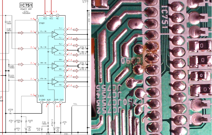

Moinzen,
beim Autoradio Sony XR CA 800 (ist schon ziemlich alt) gibt es folgendes
Problem:
CD abspielen geht problemlos, schalte ich jedoch auf Radio um, dann wird
der Sound gaanz leise. Man muss tierisch aufdrehen um was zu
hören...schaltet man dann auf CD zurück, dann knallen einem die Ohren
durch.
Während das Radio läuft kommt abundzu eine Art lauter Knall/Knack aus
den Boxen (in CD Lautstärke dann, deswegen so laut)
Habe das Radio ausgebaut und den Antennenstecker kontrolliert, aber
daran liegts nicht. Zieht man jedoch den Antennenstecker ganz ab, dann
kommt aus den Boxen wieder die richtige Lautstärke, jedoch natürlich nur
ein Rauschen. Die Autoantenne wurde schon gewechselt, daran liegts also
auch nicht.
Für mich scheint das ein "Verstärkungsproblem" zu sein.
Hat da jemand vielleicht eine Idee woran das liegen kann, kann man das
evtl leicht selbst reparieren?
Oder gibts da zu viele Möglichkeiten...
Würde mich freuen, wenn ihr mir weiterhelfen könntet.

kleiner Nachtrag:
Ich hab das ja ausgebaut/herausgeholt aus dem Schacht und angeschaltet
und hin und her gewackelt und mal an allen Kabeln gezupft usw...
Radio wurde jedoch niemals wieder "laut".
Müsste es nicht bei einem Wackelkontakt sporadisch kurz funktionieren?
Ha,
ich hab was gefunden was nicht so toll aussah. Siehe Bild.
Dazu habe ich die Stelle im Schaltplan mit reinkopiert.
Ist das wahrscheinlich der Fehler bzw. ganz heisse Spurt, oder könnt ihr
mit der Bezeichnung dort nichts anfangen, bzw hat das nichts mitm Tuner
zu tun?
Aber AMP klingt wie Amplifier, und Verstärkung ist doch das was mir da
beim Radio fehlt.
wenn die Akustik bei CD i.O. ist, kann es nicht an der Endtsufe > deine
Vermutung liegen, dann ist beim Signalumschalten von CD auf Radio der
Wurm im Signalpfad zu suchen, würde ich meinen

Elo und Matthias:
Ich habe ja beschrieben, dass wenn man den Antennenstecker abzieht dann
aus den Boxen sofort die korrekte Lautstärke kommt.
Zwar meine Laienmeinung, aber müsste, wenn ein Umschaltproblem bestünde
dann nicht trotz abgezogenem Antennenstecker immer noch der Ton leise
bleiben? -trotz abgezogenem Stecker ist es ja immer noch im Radiomodus.
Ich hab nur ein DMM, kann ich damit auch was machen?
Ich weiss jetzt nicht wie ich da was messen soll -muss dann wohl erst
mcgyver mäßig was dranbasteln um den Radiostromstecker zu umgehen und
das Ganze mit 12V zu versorgen. So ohne Strom könnte ich wohl nur auf
Kurzschlüsse prüfen.
Ja, stimmt schon, habe ich nicht vollständig durchdacht. Dann geh doch
mal fonsanas Tipp nach und verfolge das Mute Signal vom FM-ZF Verstärker
mit deinem DMM bei angestecktem und abgestckten Antennenstecker. Schau,
wo das Signal endet und überprüfe, ob da noch Audio anliegt. Du brauchst
allerdings eine Art Signalverfolger, also eine kleine PC-Aktivbox oder
sonstwas mit Verstärker.
Als nächstes ist dann eine etwaige Verkehrsfunkerkennung dran. Stell
Sender mit und ohne VF ein und schau nach den entsprechenden
Schaltsignalen. Da sollte es sowas wie ein 'Voice-Over' geben, das auch
beim CD spielen Audio überlagert. Es ist übrigens auch möglich, das der
Stereodekoder durchdreht. Das kannst du ausprobieren, indem du die
Antenne vorsichtig einkoppelst, so das der Sender langsam aus dem
Rauschen auftaucht. Achte dabei auf eine etwaige Stereoanzeige. Wenn
Stereo angeht und im gleichen Moment das Radio still wird, ist da was im
Busch. Das gleiche kannst du auch mal mit dem VF probieren.

Bislang habe ich keine Sony-Autoradios repariert. Aber ich würde mit
folgenden Messungen mit dem Multimeter beginnen, um den Fehler zu
lokalisieren:
Am System Controller IC501 (Pin 48), Pin 49, Pin 50 messen. Bitte dabei
keinen Kurzschluss verursachen.
Diese Geräte werden nicht nur bei Verkehrsfunkdurchsagen gemutet,
sondern auch bei Telefonanruf. Eventuell auch mal die
Bedienungsanleitung zu Rate ziehen, ob dort ein Eingang der früher mal
benutzt wurde, offen ist.

(Firma: matzetronics)
Mit deinen technischen Möglichkeiten wird es dir nicht möglich sein,
einen QFP Schaltkreis auszutauschen, ein Grund, warum du beim Messen
vorsichtig sein solltest. Nimm spitze Nadeln und überzieh sie mit
Isolation (Schrumpfschlauch oder Klebeband) und lass nur eine kleine
Spitze frei.
Du könntest dir für billig ein ISO Autoradioadapter besorgen und damit
auf die Steckkontakte gehen. Gibts oft bei den Elektro oder Hifi Typen,
je nachdem, wie bei dir die Infrastruktur ist. Bei uns (Berlin) gibts so
etwas beim türkischen Telekomschrotter.
Wenn das alles soweit funktioniert, mach die o.a. Tests mit Antenne
langsam aus dem Radio entfernen und dabei erstmal die Eingangssignale am
Controller messen (Feldstärke, evtl. VF und Stereo Mux Signale).
Vergleiche die Spannungen im Schaltbild mit denen am Gerät.
