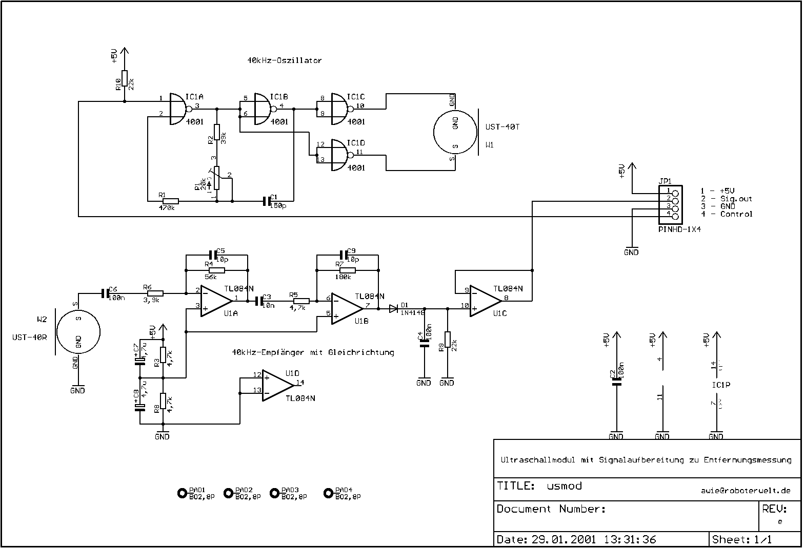

(Firma: matzetronics) #3190266
Kurt Burger schrieb:
> Aber leider nur die nakten Bauteile
> und ich hab nicht das Können daraus I2C fähige Bauteile zu stricken
Wenn da sowieso schon 4 Leitungen (+,-,SDA und SCL) liegen, könntest du
die auch für so ein Modul zweckentfremden, wie ichs mal angehängt habe.
Ist nicht von mir, sondern von awie.

Gast #3194692
TL084 an 5V? Das soll wohl ein Witz sein?
