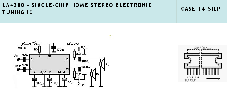

Ich möchte mit dem AL4280 einen kleinen Verstärker bauen.
Ich habe die Schaltung vom Datenblatt aufgebaut, jedoch hat es nicht
funktioniert. Nach ein paar Minuten umlöten und probieren kam ein Signal
am Lautsprecher an, jedoch nur sehr leise und außerdem rauschte es
ziemlich. Da ich das Problem nicht in den Griff bekam, habe ich alles
wieder auseinander gelötet und es erneut aufgebaut, um eventuelle Fehler
die ich vorher gemacht habe auszubessern.
Auf einer Internetseite fand ich eine andere Schaltung, die sehr ähnlich
war, den gleichen Baustein enthielt aber meiner Meinung falsch
beschriftet war, da es einen Kurzschluss gäbe.
Hat jemand einen Schaltplan der sicher richtig ist und gut beschrieben
ist?

Nee, so geht das nicht. Du musst schon zumindest deine Schaltung posten
und wesentlich mehr Detail hierzu angeben. Anders wird dir kaum jemand
helfen können. Glaskugeln hat hier niemand.

> Bleiben die Anschlüsse 1 und 8 (Phase compensation) offen?
Ja, solange du die Verstärkung nicht nennenswert kleiner machst
(Widerstände an Pin 2 und 7 in Reihe schaltest).

glauben ist gut :-D. Man könnte es in betracht ziehen, das er einfach
kaputt ist. Es kann sein, das der Verstärker, durch einen ungünstigen
Aufbau(Leiterbahnverlegung), anfängt zu schwingen. Also einfach nochmal
aufbauen, die Bauteile so nah wie möglich ans IC ran und die Leitungen
der Spannungsversorgung nicht zu lang lassen. Dann einfach mal alles
nachmessen. Und Kühlkörper nicht vergessen ;-)

Also ne blöde Frage, aber so wie der IC mit den Anschlüssen auf dem
Datenblatt aufgezeichnet ist, muss ich ihn von Hinten, also von der
Seite des Kühlkörpers ansehen oder ?

liegt die metallfläche auf masse? wenn ja, messen, ob der/die
massepin(s) an der richtigen position sind...
du kannst auch auf der platine gucken, wo +Ub und Masse gewesen sind und
daraus Rückschlüsse ziehen!

Peinlich aber ich hab die Richtung der Anschlüsse vertauscht.
Nun habe ich die Schaltung mit einem neuen IC aufgebaut und sie
funktioniert bei geringer Lautstärke perfekt, nur wenn ich lauter drehe,
ist der Ton sehr unrein, an was kann das liegen?
Das einzige was ich nicht so gemacht wie im Schaltplan abgebildet ist
statt dem 2,2k Ohm Widerstand einen 2,4k Ohm Widerstand zu verwenden,
liegt es an dem?
