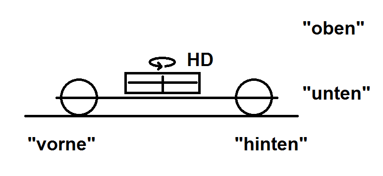

Ich will einen mobilen Roboter mit einem x86 PC ausstatten (mini ITX
Board). Ich stehe jetzt vor der Frage ob ich dazu eine 2.5" oder 3.5"
Festplatte (SSD kommt nicht in Frage) verbauen soll. Irgendwie habe ich
kein echtes Kriterium. Während die 3.5" HDs augenscheinlich schneller
drehen und mehr Cache haben, scheinen die 2.5" Platten kürzere
Zugriffszeiten zu haben. Außer diesem Unterschied (der ja für die 2.5"
sprechen würde), und dass die 2.5" möglicherweise weniger Strom zieht,
habe ich keine Ahnung was noch relevant sein könnte. Ist eine der beiden
Varianten prinzipiell robuster? Der Roboter bewegt sich nur indoor zu
ebener Erde, ein gewisses Maß an Vibrationen mag es aber geben. Hat
jemand noch Tipps und/oder Hinweise für mich, was für die eine oder die
andere mechanische Größe spricht?
Vielen Dank!
Malte

2,5er Disks für Mobilgeräte sind für bewegte Geräte sinnvoller als
3,5er.
von Reinhard Kern (Gast)
2,5 Zoll Platten sind robuster, weil sie für Notebooks entwickelt
werden, da sind z.B. Vorkehrungen dabei wie Schutz gegen einen Sturz vom
Schreibtisch. Und sie brauchen weniger Strom, was für einen Roboter ja
auch nicht unwichtig ist, oder hat deiner ein Netzkabel?
Gruss Reinhard
von Nils S. (kruemeltee) Benutzerseite
Trotzdem wird dir die 2,5er innerhalb der ersten 3 Schlaglöcher kaputt
gehen.

Ja, dass sie robuster sind dachte ich mir mit dem Argument das du
nennst. Erstmal hängt der Roboter tasächlich noch am Kabel,
mittelfristig soll er im Akkubetrieb laufen.

von MTA (Gast)
Pink Shell schrieb:
> und du hast vielleicht keine Schlaglöcher, aber manchmal fallen die
> Roboter um oder sie bumsen gegen ein Hindernis.
Hm, also umfallen wird er nicht, und wenn: der Rechner ist in der Basis
(knapp über dem Boden). Ich würde denken dass bei einem "Bums" mit
Schrittgeschwindigkeit geringere Kräfte auftreten als bei einem Fall vom
Schreibtisch. Ich überlege nochmal. Danke!

Keiner von euch benutzt seinen Laptop mal im Zug oder Auto? Mit mehr
mechanischem Stress rechne ich nicht. Ich habe keinen Fußballroboter
gebaut.
Die Leute, die ihren Laptop rumschleppen, während die Platte läuft, sind
die, die ankommen und eine Datenrettung wollen.
Platten hat man nicht zu bewegen, sobald sie sich bewegen, egal ob 3,5"
oder 2,5".
Die iPods von damals leben ja auch nicht mehr in allzu großer Anzahl...

Der Roboter hat einen differentiellen Zweiradantrieb und eine dritte
passive Laufrolle. Es tut wohl nicht sooo viel zur Sache, anbei dennoch
ein Bild für die Roboterfreunde hier :-). Infos dazu gibt's es auf
meiner Website: http://www.malteahlers.de
Malte

schon einen ordentlichen Schlag abbekommen. Die Stöße, die entstehen,
wenn dein Roboter über Teppichkanten u.ä. fährt, reichen dazu bei weitem
nicht aus, selbst wenn das ständig geschieht.
Wenn du die Platte im unteren Bereich des Roboters einbaust, ist auch
ein Umfallen desselben unkritisch. Das Schlimmste, was passieren kann,
ist eine harte Kollision des Roboters mit einem Hindernis. Da dabei eine
hohe Beschleunigung in horizontaler Richtung entsteht, solltest du die
Platte ebenfalls horizontal (also mit vertikal stehender Achse)
einbauen. Dann werden bei der Kollision zwar die Lager belastet, es
besteht aber kaum Gefahr, dass die Schreib/Lese-Köpfe auf der
Plattenoberfläche aufsetzen. Die Lager kannst du schonen, indem du die
Platte nicht starr, sondern auf Gummipuffern montierst.
Auf der anderen Seite: Wenn ich mir das Foto deines Roboters anschaue,
hast du da schon so viel Geld hineingesteckt, dass der Differenzbetrag
zwischen einer mechanischen Festplatte und einer SSD kaum ins Gewicht
fallen dürfte :)

Sich mal zu überlegen, in welcher Achse überhaupt schädliche
Kräfte/Beschleunigungen für die HD auftreten, finde ich gut. Soweit war
ich noch garnicht. Sehe ich es richtig, dass vor allem das schädlich
ist, was potentiell dazu führen könnte, dass der Lesekopf auf das Medium
donnert? In der anhängenden Skizze wäre das also alles in der
"oben-unten-Dimension". Alles andere wird im Wesentlichen wie Yalu
andeutet von den Lagern des Mediums der HD aufgenommen. Ich denke das
war es auch was Yalu meinte.
