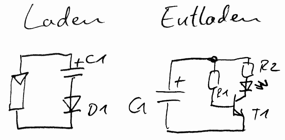

unter folgendem Link ist eine Schaltung gezeigt bei der ich irgendwie
nicht so richtig verstehe, warum der Transistor sperrt/leitet und wie
die überhaupt funktioniert. (Seite 98 falls der Link nicht richtig
trifft)
http://books.google.de/books?id=Q9ienO25FNIC&pg=PA97&lpg=PA97&dq=experiments+goldcap&source=bl&ots=8vL7p-LkVl&sig=DD5RxlN9zXnZ6TW1Ytz2tfGYuDw&hl=de&sa=X&ei=kNytUbDOIYvjtQa5jIDwDg&ved=0CEAQ6AEwAw#v=onepage&q=experiments%20goldcap&f=false
Also soweit ich es verstehe. Der Transistor ist npn, also sperrt der
wenn Ube kleiner ca 0.6 V ist, oder? Ist die Basis nicht fest an gnd?
Das ist doch Solar Minus. Dann müsste der Emitter ja schon irgendwie
-0.6 V erreichen können??
Wenn(!) der Transistor leitet, wird der Kondensator durch die led
entladen. Das verstehe ich, aber wieso - da drehe ich mich immer im
Kreis. Ich hab das Gefühl : AHA! und dann merk ich - wieder nciht
verstanden.
Wenn ein Transistor etwas gedreht ist, hänge ich in der Luft, also wenn
mir jemand erklären kann was da passiert, wäre ich sehr dankbar.
Thorsten
Moderator (Firma: Titel) Persönliche Seite #3191573
Toto schrieb:
> Dann müsste der Emitter ja schon irgendwie -0.6 V erreichen können??
Nein, die Basis muss beim npn positiver als der Emitter sein, dann
leitet die BE-Didoe und damit der Transistor.
Merken: Strom fließt immer von Plus nach Minus, und immer in
Pfelirichtung (Dioden, Transistoren, Thyristiren, Triacs...)
Dann zeichne einfach das Bild mal um:
in eine "Ladeschaltung" (mit Zelle, C1 und D1, ohne Transistor und LED)
und in eine "Entladeschaltung" (ohne Solarzelle und D1). Die
Entladeschaltung zeichnest du so, dass der -Pol des Kondensators als
Masse unten liegt. Dann wird das einfach.
Als Tipp: der Transistor leitet, weil die Basis über den R1 Strom
bekommt...
Gast #3191578
Nur ist die Basis denn nicht IMMER über den 100k Widerstand mit einer
Spannung verbunden? Entwder Zelle oder Kondensator. Warum bekommt die
Basis denn über diesen Widerstand nur Strom ohne Panel. seufz
Ich versuche noch einmal umzuzeichnen. Hatte ich gestern Abend bis zum
geht nciht mehr probiert, aber vielleicht ja jetzt. :-)
Moderator (Firma: Titel) Persönliche Seite #3191583
Toto schrieb:
> Warum bekommt die Basis denn über diesen Widerstand nur Strom ohne Panel.
Weil das Panel "mehr Power" hat (das Panel ist ja schließlich die
einzige Stromquelle in der Schaltung), und im beleuchteten Fall minus
an die Basis anlegt und der Transistor deshalb sperrt...
#3191589
Dann schau dir doch mal an, welche Polarität die Solarzelle hat.
Wenn sie beleuchtet wird hängt die Basis vom Transistor am Minuspol der
Solarzelle.
Da es ein NPN Transistor ist, sperrt er also, wenn die Zelle beleuchtet
wird.
Wenn es dunkel ist, könnte man die Solarzelle auch wegnehmen.
Der Transistor bekommt dann über den Widerstand einen Basisstrom und
wird aufgesteuert.
P.S.: Wenngleich ich 100kOhm für recht hochohmig halte.
Gefühlt hätte ich da 10kOhm o.ä. eingebaut.
Gast #3191591
Ich glaube, es klingelt langsam :-)
Ich muss zugeben, daß Minus = gnd im Hinterkopf zu haben eine Blockade
auslöst, denn daher habe ich gnd an der Basis gesehen.
Ich verarbeite mal alles und frage ggf. morgen noch mal nach.
