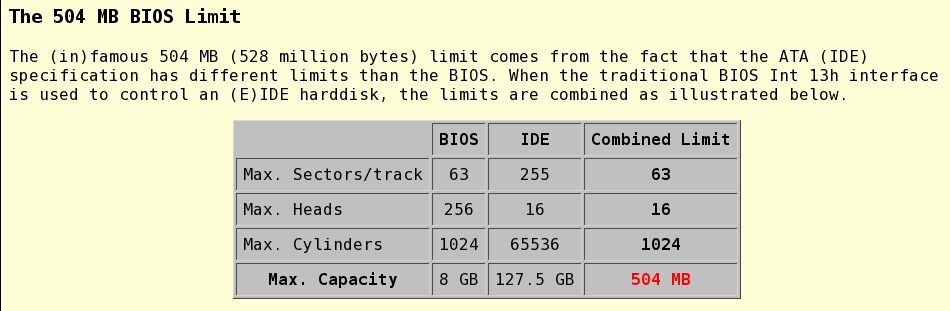

von /hda1 (Gast)
~500MB BIOS Limit waren das, zu der Zeit
Max. Sectors/track   63   255   63
Max. Heads   256   16   16
Max. Cylinders   1024   65536   1024
Max. Capacity   8 GB   127.5 GB   504 MB
mit den "translating BIOS" wurde das einige Jahre
The following table illustrates this.
Actual Cylinders   Actual Heads   Altered Cylinders   Altered Heads
Max. Capacity
1<C<1024   1<H<16   C=C   H=H   504 MB
1024<C<2048   1<H<16   C=C/2   H=H*2   1008 MB
2048<C<4096   1<H<16   C=C/4   H=H*4   2016 MB
4096<C<8192   1<H<16   C=C/8   H=H*8   4032 MB
8192<C<16384   1<H<16   C=C/16   H=H*16   8064 MB

von /hds1 (Gast)
Schon, ging ja aber um IDE. Hoechstwahrsch. dann mit DOS/Int13.
zum in Erinnerung schwelgen, bzw. staunen, leise fluchen und
Kopfschuetteln
http://web.inter.nl.net/hcc/J.Steunebrink/bioslim.htm#504MB
