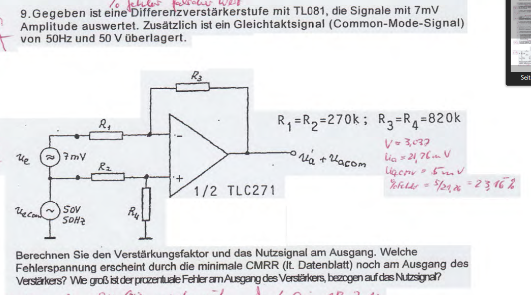

Hallo liebe Community :) ich habe eine Aufgabe im Anhang. Könnte mir jemand bitte sagen ob meine Berechnung Ua=151,83V V= 3,03 richtig ist? Vielen Dank!

Darius S. schrieb: > Ua=151,83V Wenn du mir erklärst, wie diese Spannung aus einem TLC271 kommt dann verrate ich, ob Du richtig gerechnet hast.
könntest du bitte so nett sein und mir dies erläutern? Danke V=Ra/Re = 820k/270k = 3,03 Ua = Ra/Re * (Ue2-Ue1) = 3,03 * (50 - 7*10^-3) = 151,83V

Die 50V sind doch eine Common-Mode-Spannung und keine Differenz-Eingangsspannung!

Steht im a) Datenblatt und b) liegt diese Spannung gleichzeitig am + und am - Eingang an -> die normale Verstärkung hat hier nix zu suchen. Diese Spannung wird nicht so verstärkt, wie Du annimmst.

Warum heißt der Differenzverstärker wohl Differenzverstärker? Antwort: Weil er Differenzen verstärkt... Jetzt schau dir deine beide Spannungsquellen nochmal genau an. Welche davon erzeugt eine Spannungsdifferenz an den beiden Eingängen des OP-Amp, und welche erzeugt eventuell ein Gleichtaktsignal (aka Common Mode Signal...kleiner Wink mit dem Zaunpfahl für die weiteren Aufgaben vom Aufgabenblatt), also eine Spannung die an beiden Eingängen gleichermaßen anliegt? Mit der Erkenntnis gehst du zurück zu deiner Formel und setzt dort anstatt (Ue2-Ue1) die differentielle Spannung an den beiden Eingängen ein.
Du musst 3 Fragen beantworten: 1. Welche Verstärkung hat die Schaltung? (dabei ist Ue und Uecom nicht relevant) 2. Wieviel ergibt dann 7mV mal diese Verstärkung? (dabei Uecom ignorieren) 3. Wieviel ergibt 50V mal die Verstärkung mal die CMMR Dämpfung? (dabei Ue ignorieren)

Hallo Darius, nur nebenbei: Die Uecom mit 50Vrms verursacht mit dem Spannungsteiler aus R2 und R4 am positiven Eingang des OPV theoretisch ca. 37,6Vrms. Damit ist der Eingang übersteuert. Die Schaltung kann mit TL081 bzw. TCL271 so nicht funktionieren. David
