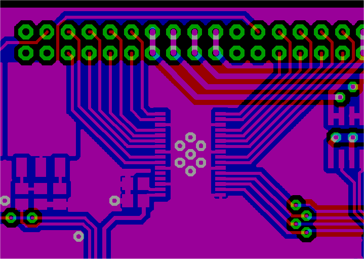

Hallo, ich möchte mehrere LED PWM Treiber verbauen. Dafür habe ich nun
den TLC in TSSOP herausgesucht, weil dieser recht günstig zu bekommen
ist. Ich möchte blaue LEDs mit Tastgrad 12,5 % bei einer
Versorgungsspannung von 5V ansteuern. Die Konstantstromsenke des TLC
wird auf 20-40mA eingestellt.
Jetzt habe ich das Problem, dass TI im Datenblatt ein Thermal Pad
vorschreibt, idealerweise mit Vias durchkontaktiert auf die andere
Seite. Meine Platine besteht jedoch nur aus einem Layer. Die Frage ist
jetzt inwiefern dieses beschriebene Power Thermal Pad notwendig ist bei
meinem Leistugsdurchsatz. Hat jemand Erfahrung sammeln können?
http://www.ti.com/lit/ds/symlink/tlc5941.pdf
Vielen Dank soweit

Angegeben ist der Wärmewiderstand mit ca 35°C/W. Angenommen alle LEDS
sind eingeschaltet bei vllt 25mA, in summam 400mA, bräuchte ich also
einen Spannungsabfall von 2,5V irgendwo dadrin auf der 400mA Leitung um
1 Watt zu braten. Da ich aber nun nur 5V reinstecke und für blaue LEDs
schon gut und gerne 3V rauskommen müssen, können ja maximal 2V abfallen.
Da ich jetzt noch von einer intelligenten Regelung ausgehe eher weniger.
Hinzu kommt das Tastverhältnis der PWM. Alles in allem würde ich daher
sagen, man könnte es ohne bzw nur mit einseitigem PowerPad testen,
alternativ kann ich ja noch einen Alukühler mit Silberschmiere oben
draufkleben. Ist das vom Gedankengang soweit richtig?

Mit Heißluft schon. Ich hab mal den Bruder TLC5922 mit Wärmeleitpaste
kontaktiert, die Pins normal gelötet. Hab dann das DIng ordentlich
gekocht, hat funktioniert ;-) Allerdings war das ne zweilagige Platine
und ich habe einiges an Kupferfläche und VIAs genutzt, um die Wärme zu
verteilen. Siehe Anhang.
Nur einlagig kann funktionieren, aber nicht mit voller Wärmeleistung.
Geh mal von 50% und weniger aus.

Die habe ich doch genannt. Ich habe gesagt, dass es höchstwahrscheinlich
funktionieren wird, für Serie sollte man das aber lassen.

Die Erfahrung mit Thermal Pads habe ich, man kann das mit Heißluft ohne
Probleme löten. Geht leichter als man beim Anblick von Lötstelle und
Bauteil meinen würde. Ich wollte das schon oben schreiben, habe das aber
gelassen weil sich deine Frage explizit auf den gewünschten Betriebsfall
bezieht. Wobei das Anlöten per Heißluft natürlich keine 100% Lösung
darstellt. Ist aber besser als kein Thermal Pad.
