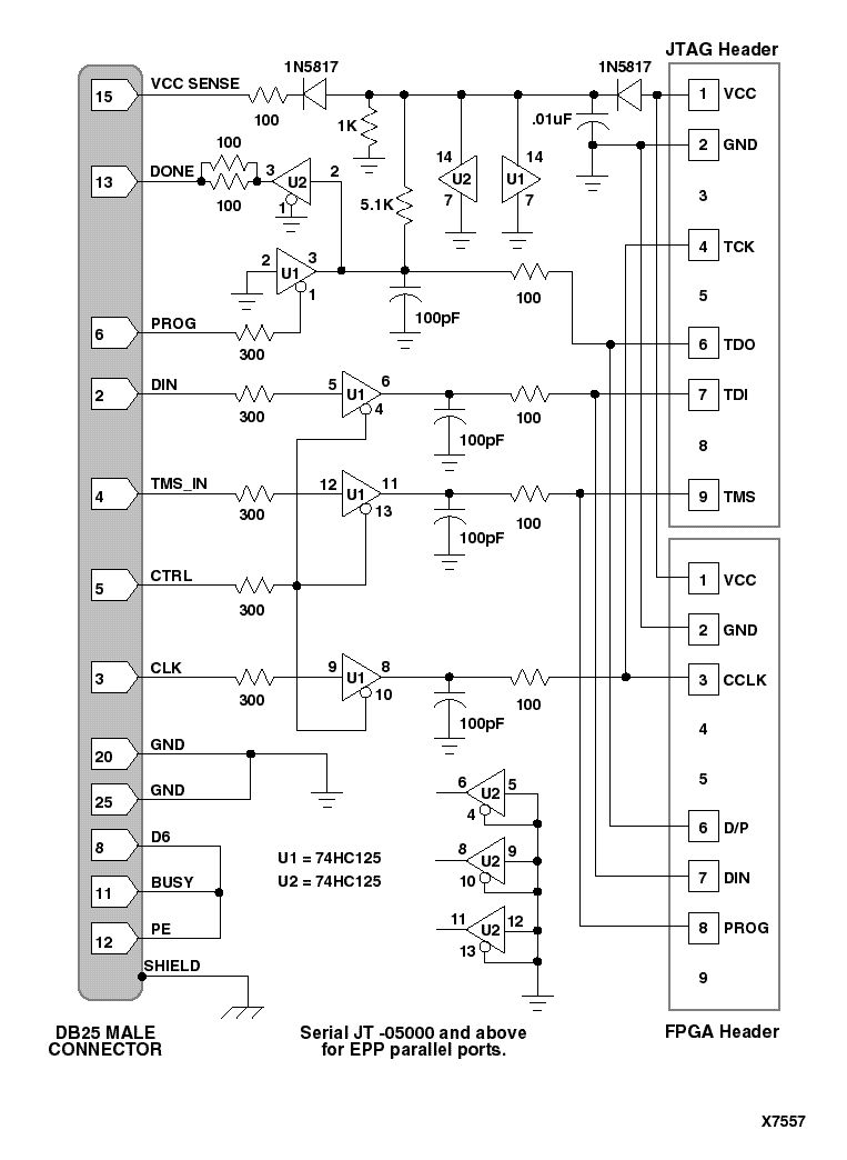

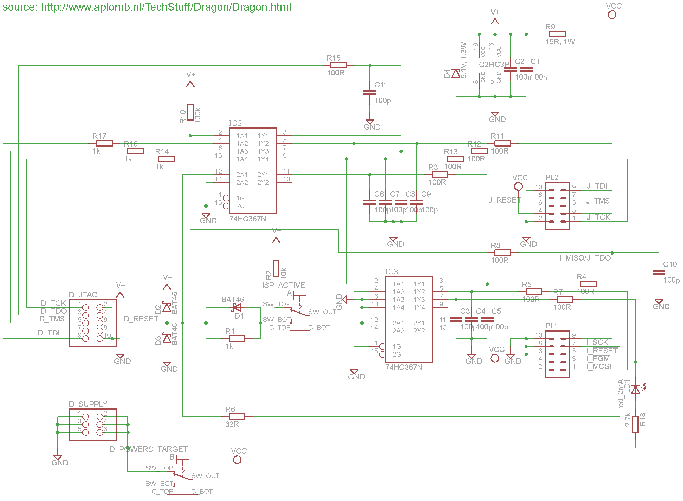

ich habe eben meine Dragonlair Variante zusammengelötet. Die Grundidee
kommt von http://www.aplomb.nl/TechStuff/Dragon/Dragon.htm
Der Plan ist, die I/Os des dragons über Puffer zu schützen. Über den
Schalter unten auf dem Schaltplan kann man die Spannungsversorgung des
Dragons auf das Target geben. Wenn ich (ohne dragon oder target
verbunden zu haben) den Schalter in die entsprechende Stellung (nach
oben) bringe und D_SUPPLY mit 5V/GND verbinde, zieht die Platine 280mA,
was ich etwas viel finde, wenn man bedenkt, dass der USB-Port an dem der
Dragon hängt insgesamt nur 500mA liefern könnte.
Ist das ein Anzeichen dafür, dass D4 schon ziemlich weit offen ist und
der Strom über R9 abließt? War das so gedacht? Dann könnte ich damit
leben. Ansonsten bin ich beunruhigt.
der Vollständigkeit halber die Erläuterung der Rest-Schaltung: Mithilfe
des zweiten Schalters kann man in der (oben)-Stellung den einen Treiber
deaktivieren, um den Dragon nur im Debug-Wire-Modus über die reguläre
ISP-Schnittstelle (PL1) zu verwenden.
JTAG und ISP sind auf dem Dragon übrigens einfach nur durchkontaktiert.
Daher nur ein "Eingang" D_JTAG
Das Paket aus D1 und R1 habe ich aus der ursprünglichen Schaltung so
übernommen. Den Sinn dahinter habe ich selbst nicht ganz verstanden; im
Zweifelsfall lege ich am Ende den anderen Schalterpin auf GND, um den
Treiber in der (unten)-Stellung einfach zu aktivieren.
Die 100p habe ich aus dem von mir zuvor verwendeten XILINX-JTAG
Programmer übernommen
