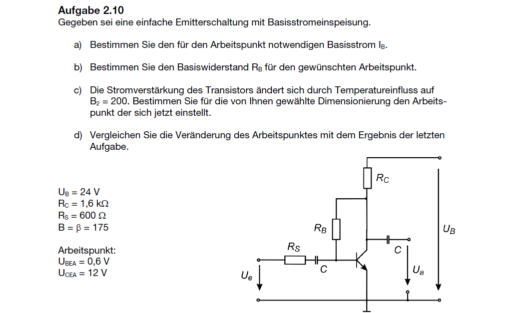

Hallo mikrocontroller-Community!
Ich komme zur Zeit nicht an dieser Aufgabe voran und könnte etwas Input
von euch gebrauchen!
Die im Anhang abgebildete Transistor-Emitterschaltung ist als
Spannungsgegenkopplung aufgebaut. Nun bin ich auf die Lösungen von
Aufgabe a) und b) gekommen, allerdings scheitert es an Aufgabe c).
Wie wird Ucea2 berechnet?
Welche Werte können denn bei einer Veränderung vom Verstärkungsfaktor B
übernommen werden und ändern sich nicht?
Was für Gleichungen kann ich aufstellen oder wird die Aufgabe
zeichnerisch gelöst?
Die Lösungen für die Aufgabe lautet:
2.10
a) IB = 42,61 μA
b) RB = 267,5 kOhm
c) UCEA2 = 11,23 V
Vielen Dank für eure Hilfe im voraus!
Mit freundlichen Grüßen,
Sophia
Na doch wohl offensichtlich der Strom von der Basis zum Emitter, IB.
Denn der ist ja nicht davon abhängig, wie stark der Transistor ihn
verstärkt.
Den kennst du ja mittlerweile.
Wenn daher durch die Basis ein Strom von IB läuft, welcher Strom rinnt
dann durch die CE-Strecke?
Wenn durch die CE-Strecke dieser Strom rinnt, wieviel Spannung fällt
dann am Rc ab?
Wenn am RC diese Spannung abfällt, welche Spannung bleibt dann an UCE
von den 24V noch übrig?

Stromverstärkung steigt --> Kollektorstrom steigt -->
Kollektor-Emitterspannung sinkt --> Basistrom wird dadurch kleiner -->
Kollektorstrom wird kleiner --> Kollektor-Emitterspannung steigt -->
..... und damit bleibt der Arbeitspunkt nahezu stabil.
Die Schaltung arbeitet mit einer Spannungsrückkopplung zur
Arbeitspunktstabilisierung. Die genaue Berechnung auf das Millivolt ist
nicht trivial. Den Basistrom als konstant anzunehmen geht nur, wenn der
Basiswiderstand an der Betriebsspannung hängt.

Reinhard ## schrieb:
> Das war ja nicht so schwer.
Ja, weil`s falsch ist.
Durch den Kollektorwiderstand fließt nämlich nicht Ic, sondern Ie=Ic+Ib.
Ib ist also Ib=Ie/(1+B)=Ie/176=Rc/(12V*176)=42,61µA. Und Rb ist
entsprechend Rb=176*11,4V/7,5mA=267,5k, in Übereinstimmung mit den oben
angegebenen Lösungen.
Du setzt den Strom durch IRc=(24V-Ucea)/Rc und den Strom in den
Transistor, also: Ie=(1+B)*(Ucea-0,6V)/Rb, gleich. Diese Gleichung
enthält als Unbekannte nur Ucea und kann danach umgestellt werden.
(Rb=267k5, B=200)
Ucea=(24V+0,6V(1k6*201/Rb))/(1+(1k6*201/Rb))=11,23V
