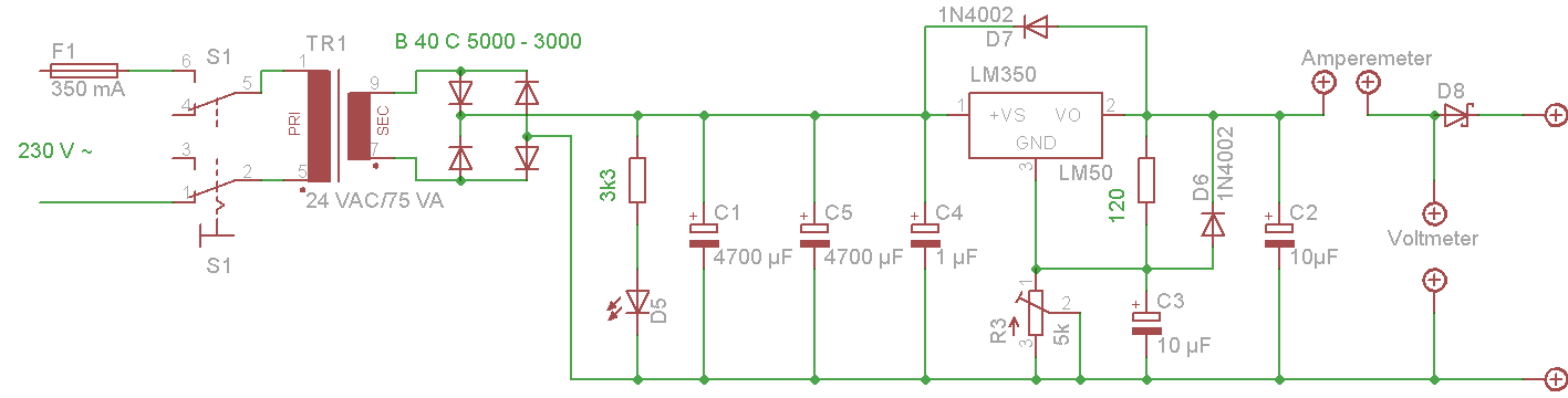

Hallo!
Ich habe vor mir ein kleines regelbares Netzgerät zu bauen.
Für einfache Anwendung und Tests von Schaltungen etc.
Ich habe mir hierfür den LM350 als Regler ausgesucht, da dieser einen
relativ großen Spannungsbereich abdeckt.
Mir ist durchaus bewusst das der Ausgangsstrom bei hohem
Spannungsunterschied von Ein- und Ausgang selbstständig herabgeregelt
wird und ich einen relativ großen Kühlkörper benötige. (LM350 ist bei
mir im TO3-Gehäuse)
Habe im Anhang meinen bisherigen Stand einmal hochgeladen. Die Schaltung
ist auf Grundlage des Datenblattes des LM350 aufgebaut.
Habt ihr weitere Vorschläge, Verbesserungen, Kritik an der Schaltung
oder Probleme die ich übersehen habe einzuwerfen?
Freue mich über jede Art von Rückmeldung.

Wozu sollten die 1000µF dahinter gut sein? Im Datasheet sind es 1µF.
10µF sind auch ok. Aber 1000µF sind Unsinn.
von ArnoR (Gast)
Die Eingangsspannung ist mit 24V*sqr(2)*1,1*1,1-1,4V=39,6V oberhalb der
zulässigen. (1,1=Netzüberspannung 10%, 1,1=Leerlauffaktor des Trafos)
Den Elko 1m am Ausgang würde ich kleiner machen, Verpolschutzdiode an
den Ausgang.
von ArnoR (Gast)
Und natürlich kann ein 24V, 75VA-Trafo keine 3A dauerhaft liefern. Du
brauchst einen 5A-Trafo.

Ausgangselko zu groß, wurde schon angesprochen. Reglungs- und
Schwingtechnisch problematisch. Und man kann sich empfindliche
Schaltungen damit zerschießen. Und dein Potischleifer solltest noch
"Erden" sonst wird das nix mit der einstellbaren Ausgangsspannung. ;)

Okay, vielen Dank schonmal für die zahlreichen Antworten. Ich versuche
mal auf alles einzugehen :)
Dazu steht im Datenblatt:
"Optional—improves transient response. Output capacitors in the range of
1 μF to 1000 μF of aluminum or tantalum
electrolytic are commonly used to provide improved output impedance and
rejection of transients"
> den Ausgang.
Hätte die Möglichkeit den Trafo so anzuschließen das ich rechnerisch bei
knapp 23V rauskomme. Ansonsten Vorschläge dazu?
Die Problematik mit dem Trafo ist mir ebenfalls bewusst. Jedoch werde
ich wahrscheinlich nicht in Verlegenheit kommen den Trafo bei hohen
Spannungen mit hohem Strom zu belasten.
Explizit zu dieser Schaltung Anregungen um diese Eigenschaften zu
verbessern?
Das ganze ist ein kleines Projekt in der Arbeit (bin momentan in
Ausbildung).
Bauen das Netzteil auf jeden Fall mit dem LM35ßer auf, hinzufügen von
weiteren Bauteilen ist natürlich kein Problem.
Im Anhang nochmal der aktualisierte Schaltplan. (Potischleifer auf Masse
gezogen, Verpolungsschutzdiode Ausgangsseitig hinzugefügt, den Elko am
Ausgang von 1000µF auf 10 µF geändert, C2/C3/C4 sind Tantalkondensatoren
und die restlichen Elkos)

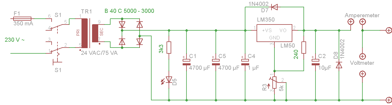

von ArnoR (Gast)
Die Verpolschutzdiode gehört natürlich parallel zum Ausgang.
von ArnoR (Gast)
Ja, kleine Schaltung, die die Spannung über dem LM350 ermittelt und und
Abhängigkeit davon mit einem Relais die Wicklungen des Trafos
umschaltet. So kannst du auch bei kleineren Spannungen große Ströme
ziehen. Das wird in vielen Labor-NT gemacht.
von Pabma (Gast)
Das habe ich meinem Ausbilder schon vorgeschlagen. Er möchte jedoch erst
einmal diesen 24V Trafo verbauen da der ja nun schon vorliegt, also
werde ich das dann wohl beim nächsten mal so machen!
Verpolschutzdiode geändert schäm
Passt das nun ansonsten soweit, mit den geänderten Kondesnatoren etc.?
Bzw. noch weitere Vorschläge?
von MaWin (Gast)
Nun ja, der LM350 hält nur 35V aus.
Ein LM317 wäre passender für den 24V~ Trafo, denn er hält 40V aus.
Du erwartest vielleicht vom LM350 satte 3A, aber das ist eh
unrealistisch.
Er liefert bei 35V Eingangs-/Ausgansdifferenz nur 1A, denn mehr als 35
Watt kann er nicht verheizen.
Nun könnte man sagen, der LM317 liefert auch diese 1A, aber der schafft
dann nur 0.5A.
Ein Blick ins Datenblatt kann hilfreich sein.
Nun reicht dein Trafo eh nicht für 3A, der liefert ja gerade 3A
Wechselstrom, das reicht nur so für 1.6A Gleichstrom.
Jetzt haben wir also einen Trafo zu hoher Spannung aber mit zu wenig
Strom, und einen Spannungsregler der überfordert ist.
Nun ja, 24* 1.414 sind 33V, passt also, Leerlauf kann man vermeiden in
dem man den Trafo belastet, zumindest mit einer LED als
Zustandskontrolle und die hast du ja drin. Hoffen wir also, daß der
Trafo nicht über 10% mehr liefert, als vorgesehen, obwohl oft mehr als
230V an der Steckdose sind, 240V sind nicht selten.
Was kommt mindestens raus ?
(24V*0.9*1.414-2)-1.6-2.5 = 24.4V
Also kann man die Skala am Poti von 1.2V bis 24V beschriften, dein für
50 ! Volt ausgelegtes Poti durch ein 2k2 oder 2k5 Teil tauschen.
Bleibt die Frage, was passiert, wenn man bei auf 24V gestelltem LM350
wirklich 3A verlangt werden.
Dann sackt natürlich die Spannung an den Elkos nicht bloss um 1.6,
sondern 3V ab, und der Regler braucht 3V statt 2.5V für sich, also wird
die Ausgangsspannung ungeregelt pulsierend bis auf 22V zusammenbrechen,
aber der LM350 aktiviert nicht seine Strombegrenzung und wird nicht zu
heiss.
Nur der Trafo wird überlastet. Wenn er eine Temperatursicherung hat,
löst diese aus, wenn der Kern heiss genug geworden ist, wenn er keine
hat, schmilzt die Isolierung auf den Trafodrähten, es gibt
Windungsschlüsse, die Stromaufnahme aus dem Netz steigt, der Trafo wird
noch heisser, bis deine 350mA Sicherung auslöst.
Also gesichert ist es auch.
Ich würde aber empfehlen, C3 wegzulassen. Der macht das Regler zwar
rauschärmer, stört aber die Regelung. D6 kann dann auch entfallen.
von Pabma (Gast)
Okay, danke für deine Antwort MaWin!
Sehr hilfreich und gut geschrieben über sowas freut man sich doch :)
> unrealistisch.
Nein, das war mir von Anfang an klar das die 3A mit der Beschaltung da
nicht rauszuholen sind.
Naja und das Problem mit dem Trafo lässt sich erstmal nicht ändern weil
ich eben diesen verbauen soll. Hab meinem Ausbilder zwar gesagt das es
anders besser wäre aber vielleicht merkt er's ja dann selber wenn der
erste Trafo durchbrennt!
Ich schließe den Trafo eingangsseitig auf 241V statt auf 230V an, damit
senke ich das Risiko ja schonmal etwas.
Angenommen ich ersetze nicht das Poti sondern den 120 Ohm Widerstand
gegen einen 240 Ohm Widerstand erziele ich ja den selben Effekt oder
liege ich da falsch?
mfg
von MaWin (Gast)
Ja.

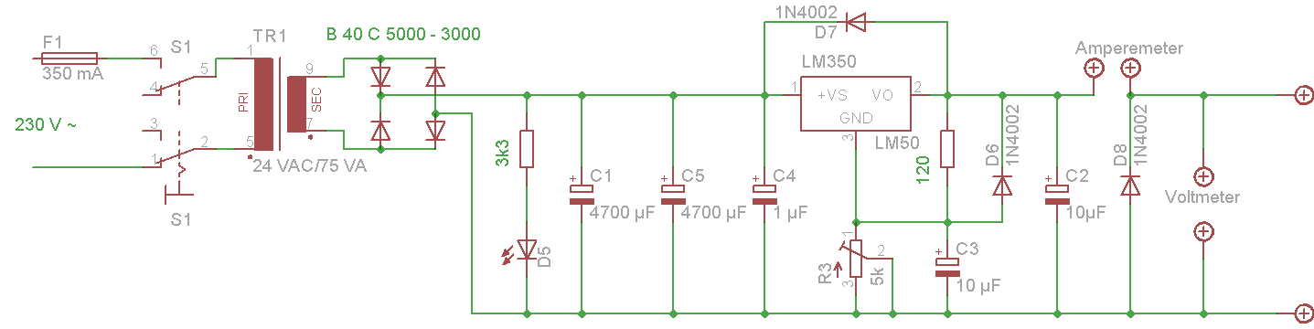

von Pabma (Gast)
Hallo!
Jetzt grabe ich den Thread hier doch noch einmal aus. Die Schaltung
wurde nun exakt nach obigem Schaltplan aufgebaut.
Die Regelung funktioniert soweit und an sich ist alles zu meiner
Zufriedenheit. Bis auf eine Sache!
Der Regler begrenzt den Strom nicht. Kann selbst bei einer Input-Output
Differential von 20V Ströme von mehr als 4A ziehen. Was laut Datenblatt
gar nicht möglich sein sollte. Habe den Regler auch schon gegen einen
anderen getauscht bei dem genau das selbe aufgetreten ist.
Zwei mal der gleiche Fehler ist ja eher unwahrscheinlich..
Kann mir eventuell jemand weiterhelfen?
Freue mich über jede Anregung :)
Liebe Grüße!
von Paul Baumann (Gast)
Pabma schrub:
Nein, das ist ja auch normal. Du mußt dafür sorgen, daß kein höherer

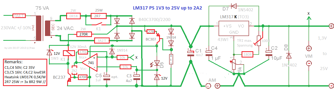

von Lothar S. (loeti)
OK, ich hab' mir mal was einfallen lassen, siehe Bild.
Außerdem ist der Typische Abriegelstrom eines LM317 2,2A, genau Das was
Dein 75VA Trafo dauerhaft liefern kann.
Grüße Löti
P.S. Bei Verwendung eines LM317 kann der 1R8 auf 2R7 25W erhöht werden.
& Errata: Der BC238 hat nicht die nötige Spannungsfestigkeit es muß ein
BC237 verwendet werden!
von ArnoR (Gast)
Und ich dachte schon heute gibt es keinen schönen Thread zum grinsen.
Du hast also immer noch kein Schaltplanprogramm erlernt, und mit den
Schaltungen selbst ist es auch nicht weit her. Die Schaltung hat
eigentlich nur richtig Sinn, wenn man die Spannung über dem Regler
direkt misst und nicht erhofft, dass die Eingangsspannung schön konstant
ist, so dass es reicht, die Ausgangsspannung mit einer Konstanten zu
vergleichen. Außerdem sollte man so einer Schaltung eine gewisse
Hysterese mitgeben, damit das Relais bei Ua~12V nicht pauenlos schaltet.
Die 1N914 würde ich auch umdrehen ;-).
> Du hast also immer noch kein Schaltplanprogramm erlernt...
Nein, ich hab' mir sPlan 7.0 noch nicht gekauft.
> Die Schaltung hat eigentlich nur richtig Sinn, wenn man die Spannung
> über dem Regler direkt misst und nicht erhofft, dass die Eingangs-
> spannung schön konstant ist, so dass es reicht, die Ausgangsspannung mit
> einer Konstanten zu  vergleichen.
Klar, mit einen sündhaft teuren 60V OpAmp!
Oder warum denkst Du machen Das alle mit einer festen Schaltschwelle,
wenn sie es überhaupt tun.
> Außerdem sollte man so einer Schaltung eine gewisse Hysterese mitgeben...
Stimmt, sollte ich nachbessern.
> Die 1N914 würde ich auch umdrehen...
Permanenter Fehler...
Grüße Löti
So Bugs gefixt und noch ein paar sinnvolle Verbesserungen.
C5 kann bei 2A2 Ausgangsstrom eigentlich entfallen.
Wem die Hysterese zu hoch ist kann den 47K auch auf 100k erhöhen.
Grüße Löti
P.S. Wenn noch Jemand was zum Maulen findet, tut Euch keinen Zwang an.

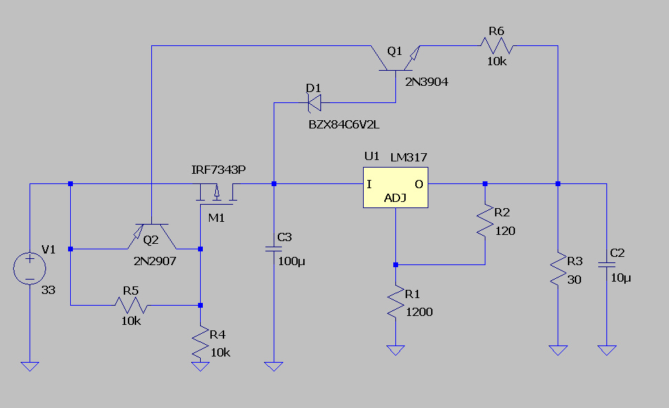

von ArnoR (Gast)
> Kenn' ich auch, aber nur mit Rückwirkungen auf den Ausgang.
Wie soll denn das gehen? Du nimmst einen pnp-Transistor, so beschaltet
(R4) wie hier T4:
Beitrag "Re: Einstellbarer Linearregler"
und dessen Kollektorstrom erzeugt an einem Widerstand gegen Masse (R3)
ein Signal proportional zu Uce (ohne Rückwirkung auf den Ausgang),
welches man mit einer Referenz vergleichen kann (mit Hysterese).
Also der 0R33 reduziert den max. Impulsstrom beim Laden der/des 4.700uF
Elkos.
Das verringert die Verlustleistung des Trafos, Gleichrichters und
des/der Ladeelkos.
Die neue Platzierung des Amperemeters verhindert eine Rückwirkung des
Meters auf die Ausgangsspannung.
Der BC307 mit den 1N914 und den 27R sowie 8k2 stellt eine
Konstantstromquelle dar die den Strom durch die LED und 12V Zehnerdiode
auf ca. 26mA abzüglich des Versorgungsstroms für den uA741 begrenzt,
unabhängig ob die Eingangsspannung reduziert ist (K1 offen) oder nicht.
Diese 12V Zehnerdiode stellt auch die mit C3 geglättete
Vergleichsspannung für den mit dem OpAmp 741 und den zwei 1k
Eingangswiderständen sowie den 47k Rückkoppelwiderstand aufgebauten
Komparator mit Hysterese dar. Der Schaltpunkt liegt somit bei 12V.
Über der (grünen) LED als Betriebsanzeige fällt nochmal ca. 2V1 bis 2V5
ab und erzeugt so gleichzeitig die Versorgungsspannung für den
Komparator die oberhalb der max. Eingangsspannung liegen muß.
Der Komparator schaltet über den Ausgangswiderstand 1k den BC237 durch,
dieser schaltet das Relais K1, der 470R dient dabei als
Ausräumwiderstand beim Abschalten.
Die Freilaufdiode des Relais K1 ist als Zehnerdiode ausgeführt und
begrenzt so zusammen mit den 270R die Relaisspannung auf 12V, diese
Zehner sollte auch 1W3 Verlustleistung haben, es können bis zu 60mA
fließen.
K1 überbrückt bei Ausgangsspannungen über 12V den Lastvorwiderstand.
Der 25W 2R7 Lastvorwiderstand reduziert bei Ausgangsspannungen unter 12V
(K1 offen) die Verlustleistung des LM317 um bis zu 25W und erhöht so die
möglichen Ausgangsströme bei niederen Ausgansspannungen erheblich.
Mit den 100R Trimmer lässt sich die max. Ausgangsspannung auf 25V fest
einstellen.
Das ist bei Unterspannung die größtmögliche Ausgangsspannung unter
Volllast.
Nicht unbedingt erforderlich sorgt aber für Bediensicherheit.
Die zwei 3A Dioden sind den Ausgangsstrom angepasst und die
GND-Leitungen von C2/C4 sollen die Anschlußplatzierung verdeutlichen.
Damit bin ich eigentlich durch.
Grüße Löti

von ArnoR (Gast)
Wo wäre denn die "alte" Platzierung gewesen? Und welche "Rückwirkung"
hätte die gehabt?
Wie soll denn das gehen? Die Betriebsspannung des Komparators (741)
liegt immer unter der Eingangsspannung.
Find ich auch.
von ArnoR (Gast)
> hätte die gehabt?
Wenn Du Dich bemüht hättest, hättest Du es weiter oben im Thread finden
können... .
Also bei mir sind 12V + 2V1 = 14V1 > 12V. Oder hat Du eine neue Algebra
erfunden?
Eingangsspannung "des Komparators" muß man wohl nur für Dich
hinzufügen... .
Wer ist jetzt durch?
Grüße Löti
> Habe mich heute nun nochmal mit der Schaltung beschäftigt und frage mich
> gerade ob es nicht schöner wäre den 0R33 nach kurzer Zeit ebenfalls
> durch ein Relais zu überbrücken um ihn nicht ständig mit im Stromkreis
> zu haben?
Nein, da hast Du wohl die Funktion dieses Widerstands nicht wirklich
verstanden.
Der soll den regelmäßigen Spitzenstrom durch die Trafowicklung, den
Gleichrichter und in den Ladeelko verringern und so die Verlustleistung
begrenzen.
Gleichzeitig verringert er die Gefahr das der Eisenkern bei großen
Lastströmen in die Sättigung läuft.
Vor allem bei hohen Betriebstemperaturen und knapper Dimensionierung,
wie hier, eine echte Gefahr.
Eine Überbrückung wäre also kontraproduktiv.
> Außerdem würde mich interessieren wie du den 47k Rückkoppelwiderstand im
> Bezug zur Hysterese errechnet hast?
Intuitiv mit meiner Erfahrung. (auf deutsch: Pie mal Daumen)
> sollte ja normalerweise kein Problem darstellen.
Wenn sie schon bezahlt sind nicht.
Grüße Löti
von Pabma (Gast)
> verstanden.
Nach dieser Erklärung jetzt schon, danke! :)
Ja, das sind sie und selbst wenn nicht, zahlt eh die Firma ;)
Eine Frage noch zu VCC+ und VCC-, welche Spannungen liegen denn in
diesem Fall dort an? An der Stelle seh ich noch nicht ganz durch.
Der 741er nimmt doch maximal +- 18V.
Gruß und ein großes Dankeschön!
von Andrew T. (marsufant)
12 V der Z-diode plus die Durchlassspannung der LED.
Daraus folgt eine grüne bzw. weiße  LED macht es dem 741er leichter,
noch mit der Spannung am  invert.  Eingang klarzukommen (liest Du
Datenblatt 741)
Hast du korrekt aus dem DB entnommeen.
Und paßt ja hier auch gut (HIER ca. 15V)

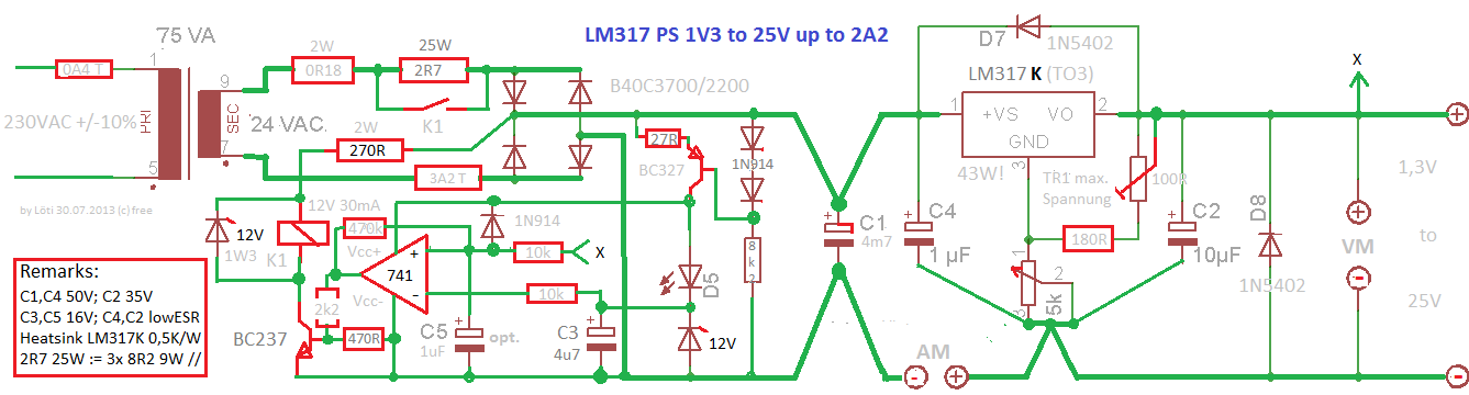

So ich hab' das Ganze nochmal optisch überarbeitet*, einen Bug gefixt
sowie eine Sekundärsicherung und einige Angaben hinzugefügt.
Man beachte das am LM317K, bei 2A2 Ausgansstrom, trotz Lastvorwiderstand
bis zu 43W anfallen können!
Den 0R33 4W kann man auch auf 0R18 2W reduzieren, dann muß aber der
zweite Ladekondensator C5 zwingend entfallen! 0R33 ist aber besser
Grüße Löti
*Zur einfacheren Entflechtung/Verkabelung.
von ArnoR (Gast)
Lothar S. schrieb:
> Sag mal, außer Maulen, hast Du auch noch andere erkennbare Qualitäten?
Naja, immerhin hast du meine oben geschriebenen Hinweise ja 1:1
übernommen, wenn du das selbst schon nicht mehr erkennen kannst...
> Wenn ja, warum zeigst Du sie uns nicht mit besagten Transistor?
Was zur Messung über dem LM zu sagen war hab ich gemacht, aber
offenbar verstehst du`s nicht. Nicht mein Problem.
Mumpitz. Die Flussdichte in einem Trafokern nimmt bei Belastung ab. Die
einzige echte Gefahr hier ist der Unsinn, den du dauernd schreibst.
Nur misst du immer noch nicht die Spannung über dem LM und nur die ist
für seine Funktion wichtig.
Außerdem fließen durch den BC307 etwa 0,7V/27R=26mA und es liegen etwa
24V bei Ausgangsleerlauf und 10% Netzüberspannung an. Das macht 624mW
bei erlaubten 350mW nach DB. Das ist eine knappe Dimensionierung mit
echter Gefahr.
> übernommen
Außer der vergessenen Hysterese hab' ich von Dir gar nix übernommen,
schon gar nicht die selbstgefällige Hochnäsigkeit.
Quaaak.
Bei KEC sind's 625mW, bei Phillips + FIARCHILD + LGE sind's 500mW,
bei ON + CDiL  sind's 350mW, bei MICRO sind's 300mW.
Mehr habe ich nicht auf die Schnelle nicht gefunden.
Idioten, ich hatte das 625mW Datenblatt (BINGO), es sind max. 586mW.
Also PNP nehmen der 625mW abkann.
> Grenzwert liegt aber bei 125 Grad!
In meinen Datenblatt für TO3 150°C und auch 2K/W-jc.
Damit 43Wx(2K/W+0,3K/W+0,5K/W)+30°C=150.4°C Auf den Punkt gesetzt.
> bis zu 43W vertragen muß.
Nur für Perfektionisten, Fix BC307 -> BC327.

angesprochen wurde, möchte ich Folgendes zur Diskussion stellen: Wenn
man  sich beim LM317 auf (nominelle) 1...1,2 A entnehmbaren Strom für
dies NT einigt:
Dann wäre mein Verbesserungsvorschlag, den 2R7 Widerstand durch einen 10
Ohm zu ersetzen -- einfach weil dann die beabsichtigte
Verlustleistungsreduzierung (am LM317K) mehr Effekt bringt.
Wie beschrieben, ist keine Kritik an Dir sondern als konstruktive
Verbesserung gemeint.
Und bevor noch am Relais irgend jemand rumnörgelt: Der Widerstand 2R7
(bzw. 10) ist genausogut zw. C1 und C4 plaziert, und mit einem P-Kanal
FET  (gesteuert um 741) überbrückbar -- dann ist es sogar lautlos .-)
Ich habe es gestern mal mit dem FET aufgebaut, und es funktioniert sehr
gut.

> Wenn man  sich beim LM317 auf (nominelle) 1...1,2 A entnehmbaren Strom
> für dies NT einigt:
Das geht nicht, da der Ausbilder des TE den 75VA Trafo mit 3,1A AC und
ursprünglich einen LM350 mit 3A DC vorgegeben hat.
Nur der LM350 liefert über 4A DC und dann überhitzt der Trafo.
Daher mein Vorschlag auf einen LM317K (1,75€ bei Reichelt) auszuweichen,
der kann "garantiert" 1,5A DC und "typisch" 2,2A DC was genau zum max.
Ausgangsstrom des Trafos passt.
> den 2R7 Widerstand durch einen 10 Ohm zu ersetzen
Der 2R7 ist so berechnet das bei 2,2A Voll-Last 8,4V AC an ihm abfallen
+ 1V AC am 0R33 (oder 0,6V AC am 0R18) ergibt eine Eingangsspannung am
Gleichrichter von min. 13V AC bei Ausgangsspannungen unter 12V.
Außerdem ergibt sich die worst-case Verlustleistung von 43W am LM317K
bei 10% Netzüberspannung und einer Ausgangsspannung von 12,5V DC bei
2,2A Last. Der 10R würde also gar nix bringen.
> Der Widerstand 2R7 (bzw. 10) ist genauso gut zw. C1 und C4 plaziert, und
> mit einem P-Kanal FET  (gesteuert um 741) überbrückbar -- dann ist es
> sogar lautlos
Das ist auch eine Idee, ich habe mich aber bewusst für ein Relais und
eine Platzierung im AC-Kreis vor dem Gleichrichter entschieden da so
auch gleich der Einschaltstromstoß wirksam begrenzt wird.
C5 erhöht die Trägheit des Komparators erheblich und verhindert beim
Einschalten auch ein zu frühes Schalten des Relais.
Wem die Trägheit zu groß ist kann hier auch auf 0u47 gehen.
Aber trotzdem Danke für Dein Mitdenken.
Grüße Löti

von Tany (Gast)
Das funktioniert so auch, ohne Klick Klack.
von ArnoR (Gast)
Jetzt gibts besimmt gleich Ärger, weil der Emitterstrom von Q1 angeblich
eine "Rückwirkung" macht. Sogar der noch viel kleinere Basisstrom in
meiner pnp-Variante soll das tun:
Beitrag "Re: Einfaches regelbares Netzteil mit LM350"
Und außerdem ist die Schaltung viel zu einfach und nicht vom Löti ;-)
Ansonsten ist das Prinzip gut und richtig, allerdings ist es besser die
Z-Diode in den Emitter zu legen und auf die gewünschte Spannung über dem
LM zu dimensionieren und mit einem kleinen R6 die dynamische Stabilität
der Regelschleife (durch Verändern der Schleifenverstärkung)
einzustellen.
> Es ist in der Tat auch nicht schwer, wie du siehst.
Aber Murks. Die Schaltung benötigt einen 30R als permanenten
Grundlastwiderstand! Sinnlose Verlustleistung bei Uout 25V 21W!!!
> Kühlen mußt du so oder so, ob als Halbleiter oder als Widerstand  müssen
> diese Wärme abgeführt werden.
Die drei 8R2 kosten beim Reichelt 1,60€, das Relais beim Pollin 50Cent.
Dafür bekommst Du keinen passenden Kühlkörper für den FET... .
> Die Stromentnahme ist somit, soweit der LM317 zuläßt, im gesamten
> Bereich konstant.
Njet! Denkfehler.
> ...hab den nicht, benutze den nicht.
Gibt's bei Reichelt für 1,85€ und das Datenblatt zum Download
kostenlos.
http://www.reichelt.de/ICs-LM-10-LM-999/LM-317-TO-3/3/index.html?;ACTION=3;LA=446;ARTICLE=10456;GROUPID=5464;artnr=LM+317+TO+3

von Tany (Gast)
Ach Löti! du entäuschst mich!
der 30R Widerstand ist für die Simulator gedacht.
>Die drei 8R2 kosten beim Reichelt* 1,60€, das Relais beim Pollin 50Cent.
Dafür bekomme ich locker ein P-MOSTFET. Abgesehen davon, ich hab ne
Menge hier rum liegen.
und womit führst du die 43W ab?
Also 3,125A *24V*1,1=82,5W abzüglich 5W für den Gleichrichter bleibt
77,5W. Ausbalanciert auf zwei Halbleiter bleibt 38W pro Halbleiter.
Ich benötige einen großen Kühlkörper, Du zwei.
Ich mach' seit '76 Elektronik. Die billigsten Heizelemente sind
Glühlampen, die zweitbilligsten Widerstände... .
Halbleiter sind exklusiv, nicht sie selbst sondern die Folgekosten,
ähnlich wie Frauen.
Ach Er spielen mit Simu, so so.
Grüße Löti

wollte eigentlich nur ein kleines überschaubares regelbares Netzteil
suchen und bauen. Bin Elektriker, aber kein Elektroniker, und stosse
schon am Anfang des Threads auf gravierende Schaltungsfehler, ohne auf
die weitere Entwicklung eingegangen zu sein.
Hat schon mal jemand bemerkt, dass der Schalter S1 bereits falsch
gezeichnet ist und zum zweiten der LM317 bzw LM350 die Beine verkehrt
hat? Es gilt 1=Adj  2=Spg out  3=Spg in.
Da gibt es wohl einen größeren Bug zu suchen nach Fertigstellung.
Gruß Hans
von M. K. (sylaina)
Ist mir, glaub ich, damals nicht aufgefallen. Du hast aber auch gesehen,
wie der Thread vor 6 Jahren endete? ;)

Nun, das Hauptproblem bei Netzteilen mit grossem Eistellbereich ist
die Verlustleistung am Stellglied (Endtransistor). Ein Baustein wie
der LM350 o.ä. ist da die falsche Lösung.
von w. b. (Gast)
Es gäbe div. Arten von Vorreglern (engl.: "preregulator").
Oftmals. Genaueres ist ohne Parameterangaben kaum zu sagen.
von muffloter (Gast)
Warum immer so kompliziert. Absenken der Trafoeingangsspannung durch
Schalter ( wenn es mehrere Secundärspannungen gibt ) und die
Verlustleistung über dem 'Stellglied' ist passé.
von Harald W. (wilhelms)
Dann wirds aber komplizierter und dann bringt eine angebliche
Vereinfachung durch Dreibeinregler keinen Vorteil mehr. Grund-
sätzlich kann man mit 1...2 Leistungstransistoren auf einen
grösseren Kühlkörper 60W wegkühlen. Mit Dreibeinreglern geht
das aber nicht.
von w. b. (Gast)
Harald W. schrieb:
> Mit Dreibeinreglern geht das aber nicht.
Angedachte Verwendung ist ja auch feste Ausgangsspannung.
muffloter schrieb:
> wenn
Falls ...
