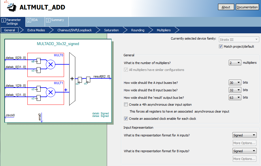

Meine Frage zur IP-Library: Ich finde für folgende Blocks keine
(schlauen) Xilinx-IP im IP-Katalog. Weiss jemand die Stickworte, für die
entsprechenden Building-Blocks?
ALTMULT_ADD : (signed) c <= a0 * a1 + b0 * b1, sel. #Pipel.
ALTMULT_ADD : (signed) c <= a0 * a1 + acc, sel. #Pipel., acc. Reset

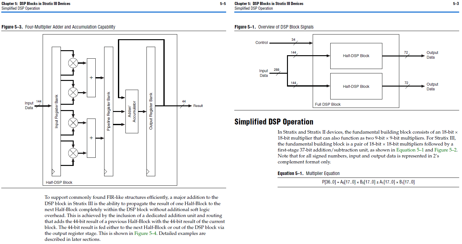

Was ich generell suchen würde ist das Pendant zum Altera
(Half)-DSP-Block (altmult_add_doc.png) und die ensprechende IP-Instanz
(altmult_add_inst.png).
Sieht so aus, als wäre da Altera (bis hinunter zum "Leagcy"-Produkt
Cyclone V) besser eingerichtet, und ich bei Xilinx auf die "Duplos"
verzichten muss. :-(

Gast #3194455
aus Xilinx' UG193ab  Seite 78:
  - MACC and MACC Extension
  - 25 x 18 Complex Multiply
  - 35 x 25 Complex Multiply
  - 25 x 18 Complex MACC
und noch einiges mehr
hier beschrieben für Virtex5 - gilt aber auch für Virtex-6 und 7er Serie
(kleinere ?) Einschränkungen für Spartan6

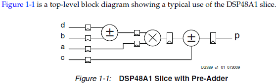

Gast #3194459
Nachtrag Spartan-6:
  ug389 ab Seite 29:
  - Fully Pipelined, 35 x 35 Multiplier Use Model (Large Multiplier)
  - Fully Pipelined, Complex, 18 x 18 Multiplier Use Model
  - Fully Pipelined, Complex, 18 x 18 MACC Use Model
  - Miscellaneous Functional Use Models
  - Using the DSP48A1 Pre-Adder

Übrigens gibts die DSP48A1 bei den Spartan6, bei den anderen sinds
DSP48E1 mit ein paar kleinen Unterschieden.
