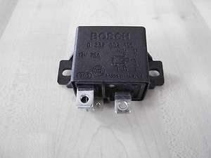

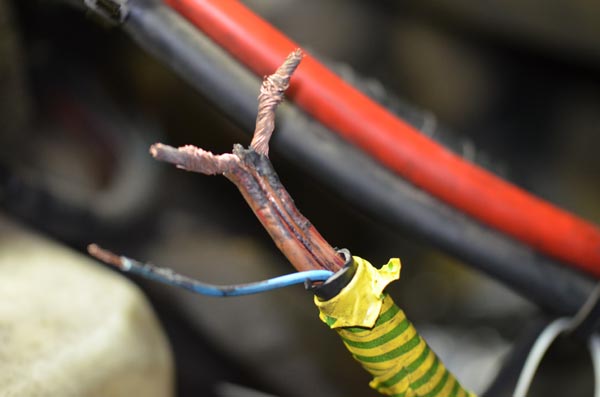

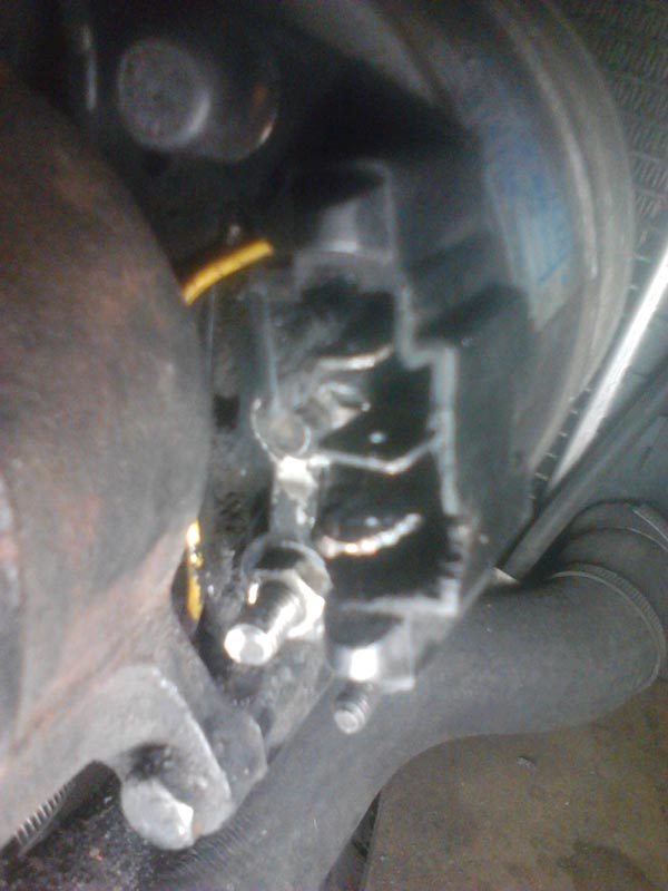

Hallo miteinander. Bin eher zufällig auf dieses Forum gestoßen und habe den Eindruck, dass sich hier fähige Leute tummeln und man auch innerhalb einer Woche eine Antwort bekommen könnte ;) Zuallererst, ich bin in Sachen Elektronik und KFZ-Mechanik ein ziemlicher Laie. Trotzdem wollte ich versuchen, meinen geilen alten Ford Nugget wieder hinzukriegen, nachdem das Werkstatt-Arsch meinte, ich soll ihn wegwerfen. Folgendes: mir ist neulich der Bus immer wieder nicht angesprungen. Ich hab ihn dann ein paar Mal angeschoben bzw. überbrückt. Auf einer etwas längeren Fahrt ist mir dann unterm Fahren die Batterieleuchte angegangen und nach einer Weile alle Lichter aus. Bin aber noch bis heimgekommen. Dort hat der Adac festgestellt, dass der Stecker zu meiner Lichtmaschine völlig verschmort war. Er hat mich aber wieder flottgemacht, so dass ich zur Werkstatt fahren konnte. Dort angekommen, machte mein Trennrelais (siehe Bild) komische Geräusche. Die Kabel (Bild) haben Kontakt bekommen. Naja, Werkstattheini blubb und ich wieder heim. So, dann hab ichs selber versucht. Stecker war nirgends nachzukriegen, also Kabelschuhe draufgemacht und die zwei großen roten Kabel (wohl beide B+ oder?) an die großen Steckplätze und das blaue an den kleinen gemacht. Batterie ging nicht mehr, tiefst entladen. Ach ja, ich hab übrigens zwei drin. Batterie vom kleinen Auto genommen und verkabelt. Nach einer Weile kokelte das Relais, also wieder abgemacht. So, und jetzt steh ich da und weiß nicht weiter. Neues Relais und neue Lima hab ich im Netz schon halbwegs günstig im Auge. Deshalb meine Fragen: 1. War es falsch, wie ich die Kabel angeschlossen hatte? 2. Wie krieg ich raus, ob meine Lichtmaschine wirklich defekt ist? 3. Wie würdet ihr jetzt vorgehen? P.S.: Und ich würde mich freuen, wenn ihr darauf verzichtet, mir sagen zu müssen, wie blöd ich bei irgendwas war und dass ich die Finger davon lassen soll und ein Rat in die Werkstatt zu fahren, wäre vielleicht auch nicht suuuuper innovativ. Vielleicht gibts hier ein paar hilfsbereite Freaks :) Danke, wenn ihr den Schmarrn bis hierher durchgelesen habt Christian

Ford Nugget ist nun nicht alt, zumindest nicht so alt daß er geil wäre, aber auch nicht so neu daß die Elektrik unzugänglich verdongelt wäre. Also erst mal den Schaltplan besorgen, der wird bis auf das Trennrelais und dem zweiten Akku einem stinknormalen Lichtmaschinenauto entsprechen. Dann klären, wohin deine Doppelader geht. Wohl kaum beide zu demselben Ende, sonst wäre die Doppelader unnötig. Wenn die Doppelader zum Hauptakku und zum Trennrelais läuft http://www.das-tuning-forum.de/topic,2116,-zweite-autobatterie-einbauen---aber-wie-anschlie%C3%9Fen%3F.html dann kommt blau ans Trennrelais (aber bitte nicht glauben, blau sei überall blau, sondern nachmessen ob das Kabel auch dort endet). Wenn nun einer deiner beiden Akkus defekt ist, dann gleicht sich die Ladung über das Trennrelais aus, und das wird überlastet. Bau also 2 neue funktionstüchtige Akkus in dein Auto ein, nach dem du das Trennrelais erneuert hast, und die Leitungen nach Schaltplan ordentlich neu verlegt hast. Die verschmorte Leitung KOMMT RAUS. Und neue Stecker gibt's auch. Das ist für ein ca. 25 Jahre alts Auto nicht zu viel verlangt. Ob du wirklich eine neue Lichtmaschine brauchst ? Bei Lichtmaschinen verschleissen die Kohlebürsten, dann lädt sie nicht mehr ordentlich, die kann man einzeln tauschen (mit dem Lötkolben) oder zusammen mit dem Regler kaufen. Im Rest der Lichtmaschine stecken Dioden und Spulen, die Spulen gehen eher nicht kaputt, zumindest so lange die Lager nicht defekt sind. Und daß eine Diode defekt ist, ist zwar nicht auszuschliessen, aber zunächst spricht nichts dafür. Ein Automechaniker kann ausmessen, ob alle (meist 6) Dioden heile sind, auch ein Elektroniker sieht das auf dem Oszilloskop ohne die Lima ausbauen zu müssen. Ausserdem wurden damals nicht so viele verschiedene Lichtmaschinen verbaut, die meisten von den meisten Herstellern sind kompatibel, und 70A haben die meisten.

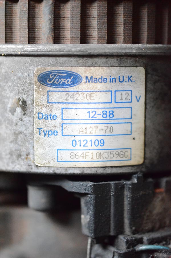

OK ok, mal langsam mit den alten Gäulen. Die Belegung der Lima-Stecker ist zweimal B+ und einmal D+ (siehe Anhang). Schaltplan wirds nicht geben, das muss ich wohl alles selbst nachverfolgen. Also einmal B+ zur Batterie 1 und das blaue zum Relais. Dann wäre das eine der Doppelader also blind (gewesen). Hm. Ich müsste ja auch erstmal mit einer Batterie ausprobieren können, ob die LIMA noch funktioniert, oder? Wie wäre dann die Verkabelung? B+ von Lima zur Batterie. Und das blaue brauche ich dann ja gar nicht unbedingt, oder? zum Testen würde das doch reichen. LG

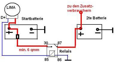

#3194150
Christian Gold schrieb: > Wie wäre dann die Verkabelung? http://www.reimo.com/de/fahrzeugbau/ausbau_09_12v230v.html Bitte Unbedingt Beachten: Das Kabel, welches die Batterien überbrückt MUSS an jeder Batterie kurz hinter der Plusklemme eine Sicherung bekommen. Auch wenn die bei Westfaliea, Reimo, und fast allen anderen noch nicht angekommen ist.

Wenn du erst mal mit einem Akku testen willst, brauchst du keine blaue Leitung zum Trennrelais und kein funktionierendes Trennrelais, aber schon eine Leitung am D+ LiMa Anschluss, nämlich zur Ladekontrolllampe. Ohne die lädt deine LiMa nicht. Schau dir halt mal Schaltpläne von normalen Autos aus dem Alter an.

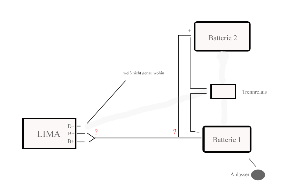

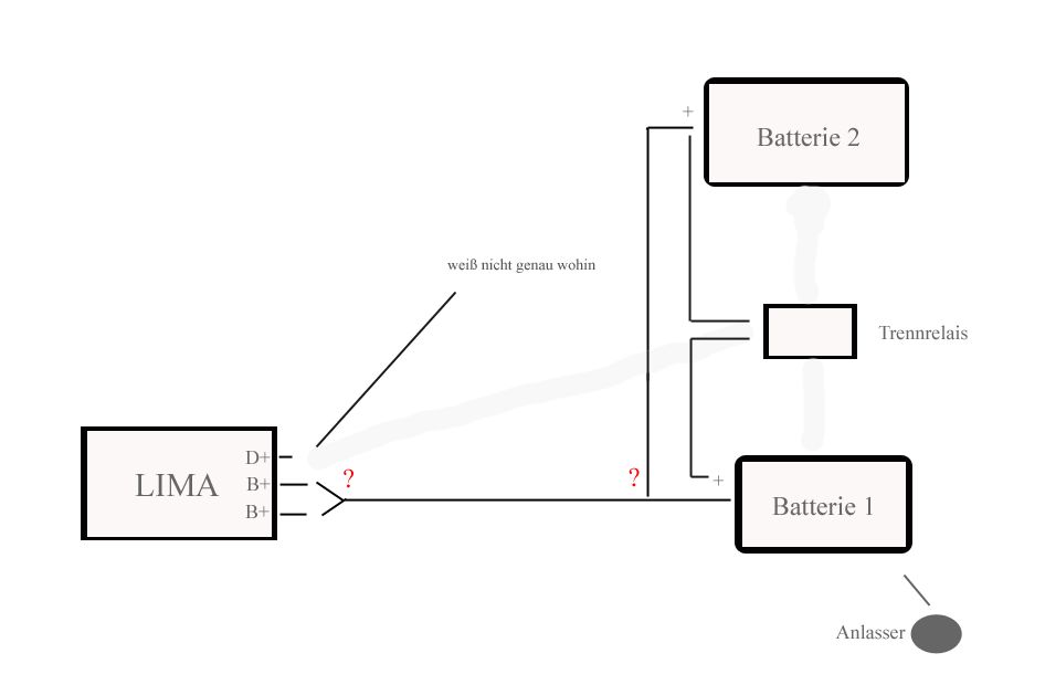

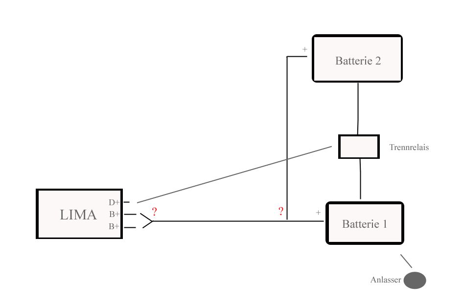

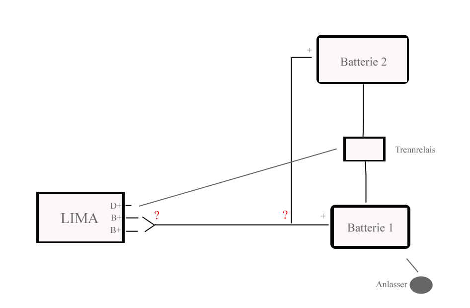

Gehört schon, aber mehr auch nicht. Ist der günstig zu erwerben und von einem Dummie wie mir zu bedienen? So, habe mir jetzt mal die Kabelverlegung in meinem Bus angesehen. Normal müsste eine zweite Batterie verkabelt sein wie auf Anhang2. Bei mir ist es nicht so ganz original, sondern so wie auf Anhang1. Kann sich jemand erklären, weshalb ich VOR dem Relais noch eine Überbrückung zur zweiten Batterie habe? (zumindest denke ich, dass das zur zweiten Batterie führt, ich konnte es nicht ganz nachverfolgen) Zweite Frage: Macht es irgendeinen Sinn, dass beide B+ Stecker der LIMA verwendet werden, wenn das doppeladrige Kabel dann sowieso zu einem wird???? Danke im Voraus, Christian
#3194947
> schalte.gif Ist sicherlich falsch, an welchen Kontakt des Akkus sollte auch das Trennrelais angeschlossen sein wenn nicht an plus an dem aber deiner Zeichnung nach schon die LiMa hängt ? Die Schaltung ist also Unsinn, und du musst sie entweder noch mal richtig rausfinden, oder das falsch installierte abändern. > dass beide B+ Stecker der LIMA verwendet werden, Das macht nur Sinn, wenn jeder Kontakt über einen getrennten Satz Dioden verfügt, also von einem B+ zum anderen B+ kein Durchgang (kurzschluss) besteht.
Okay, ich habs nochmal geändert. Ich weiß nämlich nicht ganz genau, wo D+ von der LIMA hinführt. Aber das Trennrelais hängt am Pluspol von der Batterie 1 und führt zum Plus der Batterie 2 (höchstwahrscheinlich). Ist ne Reihenschaltung, oder? Aber gleichzeitig scheint auch ein (das Relais) überbrückendes Kabel von Batter 1 direkt zu Batterie 2 zu führen. Kann das irgenwie sein? Es hat ja vorher mal funktioniert.
#3195154
Stimmt sicherlich immer noch nicht, da macht ja das 2-polige Kabel keinen Sinn. Messen, in dem man beide vermuteten Enden des Kabel abmacht und guckt, ob sie Durchgang haben und nach dem abmachen nicht mehr mit dem Rest der Fahrzeugelektrik verbunden sind. D+ geht üblicherweise zur Ladekontrolllampe, hatte ich schon geschrieben.
Ja, aber das zweipolige wird definitiv zu einem. Das habe ich je geschrieben, dass mich das wundert und mich gefragt, ob es irgendeine sinnvolle Begrünudng dafür gibt. Also nicht. Und macht diese Überbrückung des Trennrelais irgendeinen Sinn? Wird dadurch evtl. die zweite Batterie aufgeladen?

Wer auch immer vorher daran rumgepfuscht hat, schliesslich hats ja nicht funktioniert. Wäre alles in Ordnung, wäre das Trennrelais heile geblieben.
Christian Gold schrieb: > Ja, aber das zweipolige wird definitiv zu einem. Das habe ich je > geschrieben, dass mich das wundert und mich gefragt, ob es irgendeine > sinnvolle Begrünudng dafür gibt. Also nicht. Doch, wenn die Strombelastbarkeit eines Steckers nicht ausreicht. MfG
