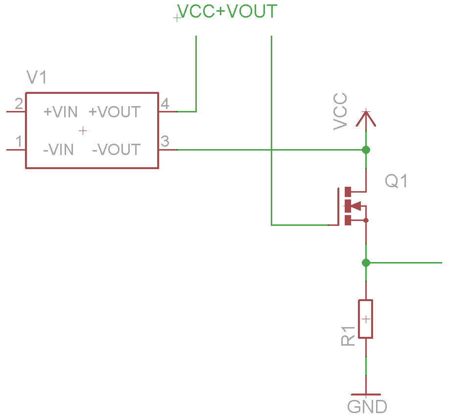

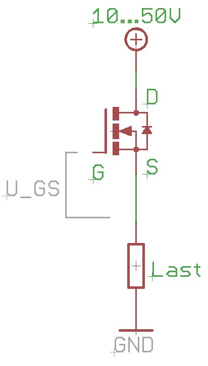

Gast #3194800
Leider versteh' ich das immer noch nicht ganz. Im ausgeschalteten
Zustand sollen am Gate 0V anliegen, das ist klar. Beim Einschalten aber
muss das Gate doch einen Sprung von - sagen wir - 10V nach 10V + U_supp
machen, um ein konstantes U_GS hinzukriegen (siehe Bild).
Wie würde das mit einem DC-DC converter ausschauen?
Danke vielmal!
#3194877
Tom K. schrieb:
> Wahrscheinlich ist Lösung A mit nach Bedarf 1..n zusätzlichen parallelen
> P-Mosfets weniger Aufwand als DC-DC-Wandler, Ladungspumpe etc.
Ich denke, wenn man mehrere FETs an der gleichen Spannung schalten will,
ist ein einzelner DCDC-Wandler die billigere und einfachere Lösung.
Schaltplan siehe Amateur.
Gruss
Harald

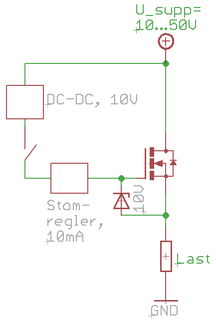

Gast #3194923
Danke, Amateur.
Dann hätte ich aber beim Einschalten eine V_GS von beispielsweise 60V
und auch bei den grössten Distris finde ich keinen FET, der das
verträgt. Das ist, wieso ich meinte, dass ein solcher DC-DC an die
Source angehängt werden müsste, damit er beispielsweise immer V_source +
10V macht. Dann bräuchte ich einen DC-DC pro FET.
Okay.., eine weitere Möglichkeit wäre, diese "aufgesetzte" Spannung über
eine Stromregelung in die Gates einzuspeisen, das wäre gar nicht
schlecht, oder? (siehe Bild)

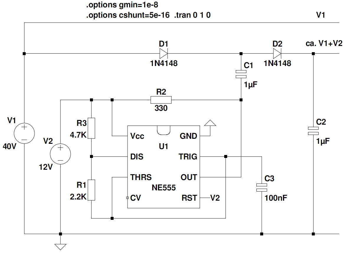

Gast #3194994
Mit einem NE555 und einigen Kondensatoren läßt sich ein
Spannungsvervielfacher aufbauen, der auch die 60V liefert.
Es sind ggf. mehrere Stufen notwendig. einfach ausprobieren.
Die Ansteurung geht mit einem NE555, jedem anderen Rechteckgenerator,
einem Mikrocontroller u.s.w.
Natürlich auch mit einem Sinus.
Joe
Gast #3195034
Danke, Joe.
Aber ich denke, damit ists noch nicht getan. Zum Einschalten der N-FETs
darf ich ja nicht die 60V ans Gate legen - und ausserdem ist hier die
Speisung des Leistungsteils ja variabel, von 10...60V.
Gast #3195098
Irgendwie habe ich vergessen die Schaltung mit dem 555 beizufügen.
Vergiss bitte die Dimensionierung. Es geht darum eine Spannung oberhalb
von V1 zur Verfügung zu stellen.
Durch weitere Kondensatoren (C1) und zugehörige Dioden (D1+D2) können
auch weitere, durch Kondensatoren getrennte, "Überspannungen" erzeugt
werden.
Stehen als Zweitspannung nur 5V zur Verfügung, so kann dieses Konzept
auch mit einer Spannungsverdopplung verwendet werden.
Moderne FETs brauchen aber oft weniger Steuerspannung.
Gast #3195178
Danke, ich verstehe. Das ist eine Ladungspumpe, die etwas auf die andere
Spannung "oben drauf schiebt". Ich persönlich würde am "out" des 555
noch einen entsprechend Strom- und spannungsfesten FET als Treiber
anhängen, auch wenn der 555 recht viel treiben kann. Das Prinzip bleibt
ja dasselbe. Nachfolgend würde ich aber immer noch meine Schaltung, wie
nochmals angehängt verwenden, oder gäb's da auch was besseres?
