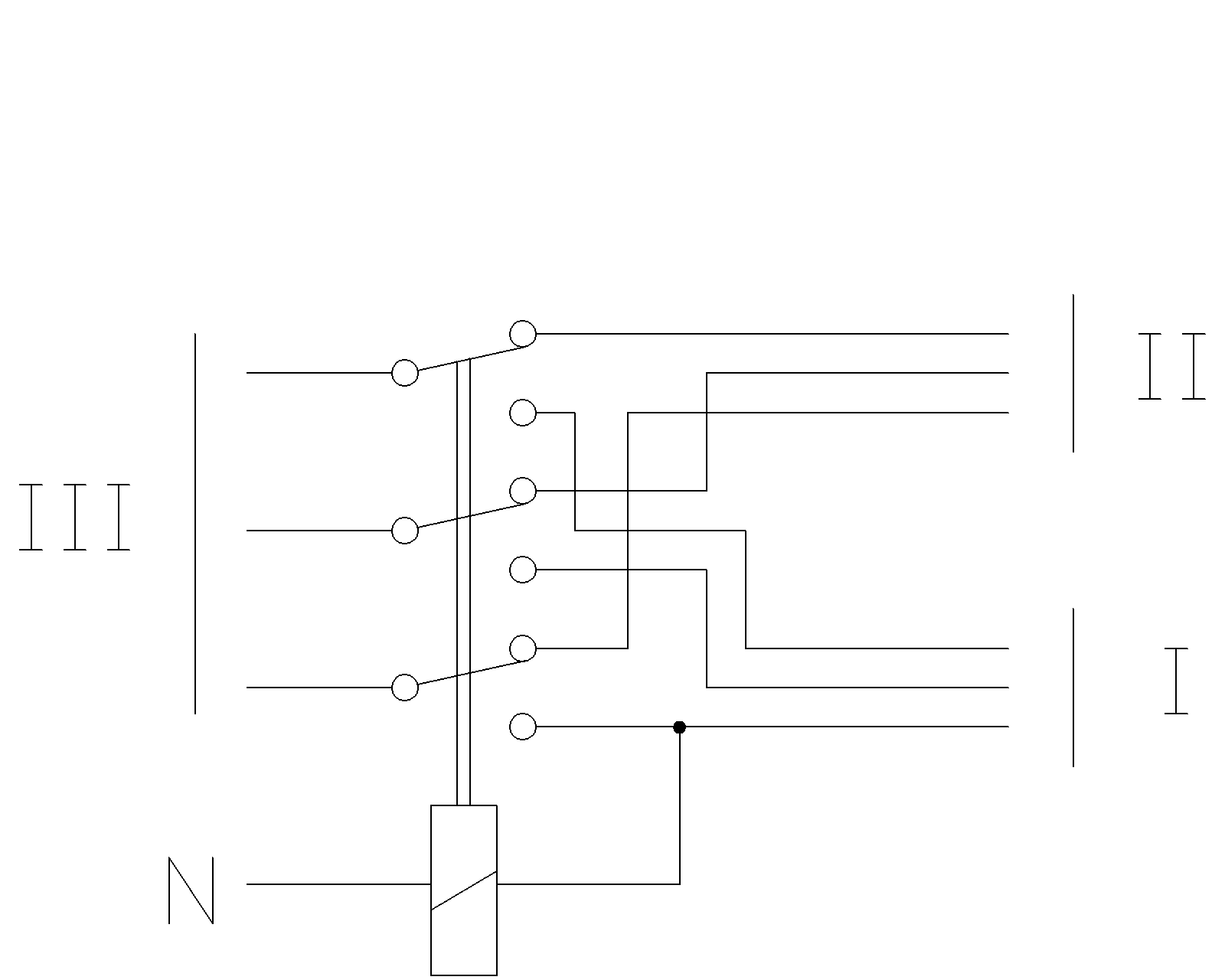

Irgendwie verstehe ich den künstlichen Aufwand, der hier Angesagt wird
nicht.
Eine sinnvolle Sekundärversorgung erstreckt sich, außer bei Herrn Krösus
nie auf das ganze Haus.
Aus diesem Grunde ist eine Umverdrahtung der Verteilung sinnvoll.
Die beigefügte Schaltung ist natürlich ein Witz.
 I  Versorgung vom Versorger.
II  Versorgung alternativ.
III Verbraucher die gestützt werden sollen.
Im Normalfall reicht ein 63A Schütz. Die einzelnen Stromkreise unter III
bekommen ihre Einzelsicherung HINTER dem Schütz. Das Ganze ist eine
Standartverdrahtung. Es gibt keinen Eingriff in den Einspeise- bzw.
Zählerbereich.
Da sich der Teil hinter dem Schütz, wie ein einzelner Verbraucher
verhält, betrifft er auch den Versorger nicht. Natürlich wäre es nicht
verkehrt die üblichen Bestimmungen einzuhalten.
Die Funktion ist noch mehr als Einfach: Fehlt die Stromversorgung vom
Lieferanten, so fällt das Schütz ab und schaltet auf die
Alternativversorgung um. Kommt der Versorger wieder, so zieht das Schütz
wieder an und legt die Alternativversorgung still.
Natürlich werden in der praktischen Realisierung noch ein paar
Hilfskontakte nötig, aber als Gedankenmodel ist das Ganze sicher
brauchbar.

Natürlich kann man auch eine Automatische Umschaltung mittels Schützen
bauen. Wie Erich schon schrieb, gibt es keine Umschaltenden Schütze. Um
eine Umschaltung zu realisieren nimmt man daher zwei Schütze mit jeweils
einem Hilfkontakt, und führt die Versorgung des jeweils anderen Schütz
darüber. Das nennt man dann "gegenseitige Verriegelung".
Damit hat man einen Umschalter, der auch in der Lage ist große Ströme zu
führen.

Der geeignete Umschalter ist aus gutem Grund Vorschrift: Wenn das Moppel
genug Leistung hat und man vergisst die Hauptsicherungen abzuschalten
füttert man brav den Netzstrang mit einer netten Rückspeisung. Zumindest
bis zum Trafo. Oder der Generator wird abgewürgt weil überall die Geräte
versuchen wieder zu starten und das wegen Unterspannung nicht schaffen.
Und bei automatisch startenden Anlagen kann das dann auch den Monteur am
Kabel betreffen.
Ein geeigneter Umschalter hat eine Null-Mittelstellung um sicher zu
stellen, dass nicht Normalnetz und Ersatznetz im Umschaltmoment zusammen
geschaltet werden.
Dazu gehört ein Anbaustecker, wie man ihm am Rasenmäher für Wechselstrom
findet. Im Normalfall ist der durch den Umschalter sicher vom Netz
getrennt, führt also keine Spannung. Die Einspeisung erfolgt mit einem
ganz normalen Verlängerungskabel (Wahrscheinlich mit nem
Drehstrom-Stecker dran). In diesem Fall ist der Stecker ja gesteckt und
nicht mehr berührbar.

Meine klare Empfehlung daher:
- Einspeisekombination zwischen Zählernachsicherungen und
Hauptverteilung
- Zuordnung der Stromkreise so planen, dass im geplanten Notstromfall
eine halbwegs gleichmäßige Belastung der Phasen gegeben ist.
- Liste mit Schritt-für-Schritt Idiotenanleitung im Schrank aufhängen.
