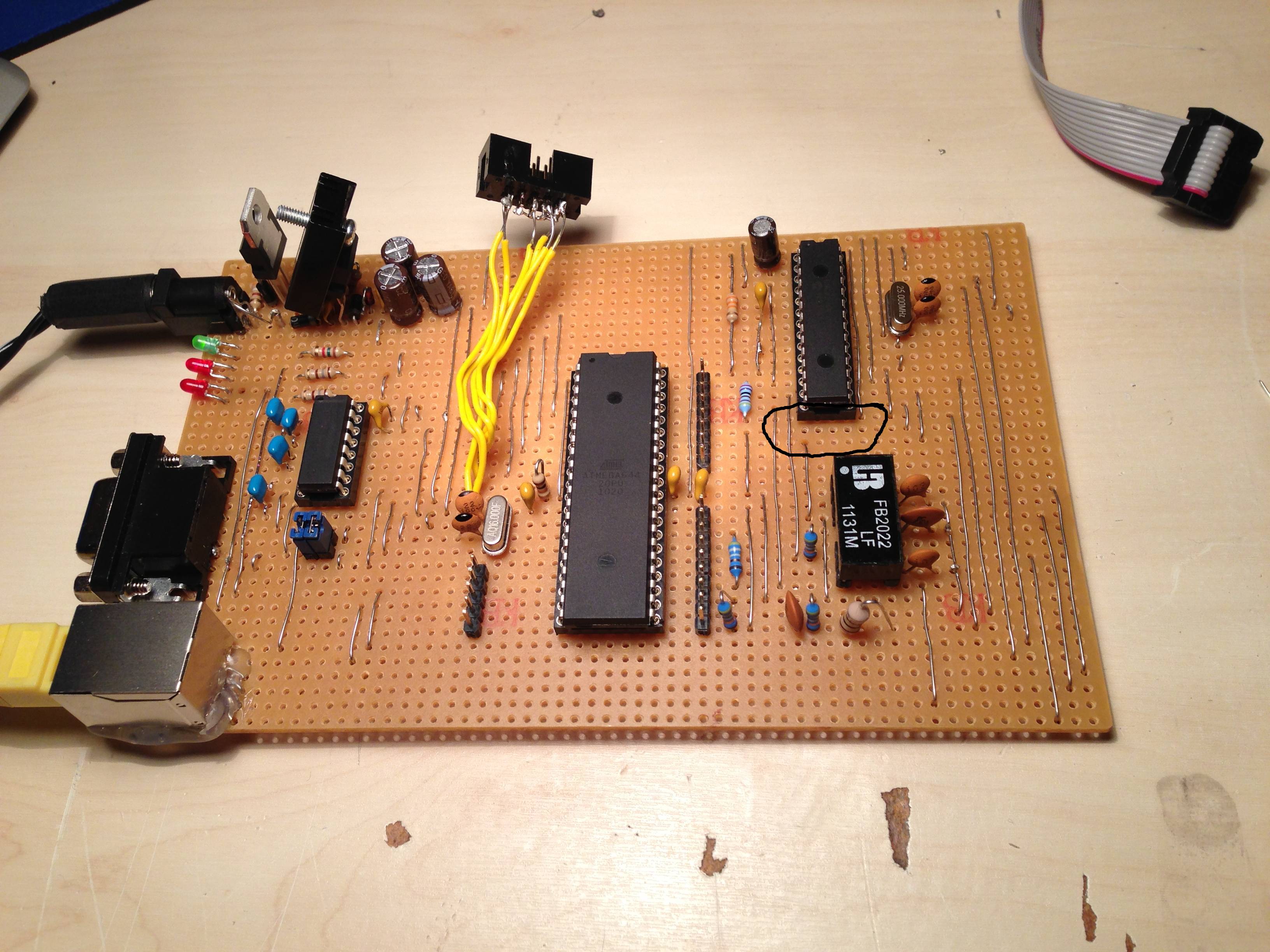

Liebes Forum
ich hoffe ihr können mir weiterhelfen.
ich bin im Internet auf das sehr interessante Projekt von Ulrich Radig
gestoßen. Das Projekt habe ich mir auf einer Streifenrasterplatine
aufgebaut. uC ist ein Mega644.
Nach dem Erstellen eines eigenen hex.-Files klappte dann wenigstens
schon mal die Ausgabe über das Terminal. Doch eine Verbindung mit dem
Netzwerk ist nicht möglich. An meinem Desktop PC mit Win Vista wird mir
ein „nicht identifizierbares Netzwerk“ angegeben. Also der PC erkennt,
dass etwas am anderen Ende ist. Es wird aber keine Verbindung
hergestellt. Dann probierte ich es an meinem Notebook und setzte mich in
die Küche, wo ein Radio lief. Auf dem Notebook läuft Win 7. Hier wird
ein Bruchteil „Aktiviert“ angezeigt und dann wieder ein Bruchteil
„Verbindung getrennt“ dann wieder „Aktiviert“ etc… so geht es die ganze
Zeit.
Dann fiel mir auf, dass das Radio extrem beeinflusst wurde und zwar
nicht von mir, sondern von der Platine. Wenn ich jetzt mit dem Finger
auf die Unterseite also die Lötseite der Platine drücke (markierte
Stelle im Bild), dann ist das Störgeräusch weg und nun steht im Notebook
„Netzwerkidentifizierung“ aber dabei bleibt es. Nehme ich den Finger
weg, geht gar nichts. Nur mit Finger komme ich wenigstens einen Schritt
weiter.
Da fällt mir ein meine Funk Maus wird auch stark beeinträchtigt. Dachte
es wären die Batterien, aber es war wieder die Platine. Das geht locker
über 1-2 Meter.
Also irgendwas stört extrem, anscheinend aber nur, wenn ich es mit dem
Notebook versuche. Am Desktop PC ist keine Veränderung durch das Drücken
mit dem Finger erkennbar.
Habt ihr einen Rat, wie ich die Verbindung herstellen kann? Hat es was
mit der Störung zu tun? Wie kann man die Störung evt. verhindern? Ich
bin ratlos… :( bei Bedarf kann ich auch noch ein Bild meines
Platinenlayouts mailen.
Inzwischen steht in meinem PC dass er "lokal" verbunden mit dem "nicht
identifizierten Netzwerk" verbunden ist. Geht man jedoch auf Status
sieht man, dass der PC nur sendet aber nichts empfängt...

Die Funk-Störungen entstehen sicher wegen der realtiv langen
ungeschirmten Leitungen zwischen dem Ethernet Controller und dem
Übertrager, sowie zwischen Übertrager und Ethernet Buchse. Diese Teile
sind sehr EMV kritisch.

Also muss an jeden Pin des Enc der auf GND oder VCC gelegt ist ein 100nF
Kondi?
Hey,
>Zwischen jedes zusammeghörige VCC/GND-Pinpaar
Ja wie habe ich das zu verstehen? Am Enc gibt es GND und VCC
hierzwischen muss auf jeden Fall einer. Aber dann gibt es noch Pin
19,20,15,25 die an VCC hängen und Pin 11,21,18,22 die an GND hängen.
Müssen jetzt zwischen allen Pins ein Kondi? Also z.B. von Pin 19 nach
GND von Pin 20 nach GND etc...
Ja jetzt leuchtet es ein. Mir waren die Bezeichnungen vorher nicht so
aufgefallen.
Gut dann werde ich nachher noch die 5 fehlenden Kondis einsetzen. Danke

Laut meinem Messgerät wirft der LM 3,24 V aus. Ist das eine zu großes
Abweichung?
3,24V reichen vollkommen aus. Der Ethernet-Controller scheint ja auch
eine Verbindung mit dem Router herzustellen. Hast Du schon mal kurz für
ein paar Sekunden den Netzstecker des Webservers gezogen? Versucht
anzupingen?
Falls das dann immernoch nicht geht, liegt der Fehler irgendwo in der
Hardware. Und bei deiner Lochstreifen-Variante gibts 1000 mögliche
Fehlerursachen (z.B. SPI-Leitungen zu lang und mit zu vielen
Abbiegungen, immerhin wird da mit 8MHz getaktet; Leitungen zur
Ethernet-Buchse zu lang;usw.)

Werde dann wohl mal einen MagJack kaufen und den direkt hinter den Enc
klemmen. Dann sind die langen Leitungen ausgeschlossen.
Damit hast Du dann schon mal eine Störquelle ausgeschaltet
(normalerweise ist der Abstand zwischen Übertrager und Buchse kleiner
als 1cm). Aber Die Leitungen für SPI müssen auch kürzer sein. Eigentlich
müsstest Du dein gesamtes Layout neu entwerfen...
Das mit der extclock wusste ich so nicht. Gut zu wissen. Spi dürfen also
auch nicht so lang sein? Hinreist doch aber keine HF spielt ein Abstand
vo ca 3-4 cm so eine große Rolle?
die MagJack-Buchse kam heute an. Angebaut und...? Nichts. Wie soll es
auch anders sein. Das gleiche Verhalten wie vorher auch. Eine LED
leuchtet die andere blinkt, aber kein Signal geht zurück zum PC. D.h.
der PC sendet, empfängt aber nichts. Habe es mit Patch- und Crosskabel
versucht; über den Router, direkt am PC oder direkt am Notebook. Überall
stets das gleiche Verhalten.
Man kann nun noch das ganze Layout umschmeißen, sodass die SPI-Leitungen
kürzer werden. Aber der zeitliche Aufwand, um es dann später letzten
Endes doch auf die Platine von Herrn Radig zu löten...ich weiß nicht.
Sonst noch jemand Tipps?
Also wenn Du für deinen Webserver umbedingt eine eigene, selbst
erstellte Platine haben möchtest, dann solltest Du dich mit
Layoutprogrammen (z.B. EAGLE) auseinandersetzen und die Platine selbst
routen. Lochraster-Karten und ähnliches ist doch eher maximal suboptimal
für solche Projekte. Wenn Du das Layout erstellt hast, kannst Du Dir
immernoch überlegen, ob Du deine Platine dann professionell fertigen
lässt, oder ob Du richtig in das Hobby einsteigen willst und dir die
Platinen dann selbst ätzen möchtst.
Zu den SPI-Leitungen: Du kannst mal versuchen die SPI-Verbindungen
aufzutrennen und durch Twisted-pair-Leitungen zu ersetzen ( also
verdrillte Leitung MOSI&GND, MISO&GND und SCK&GND), das kann schon mal
Wunder wirken.
Ansonsten kannst Du im Quellcode in den (meisten) Header-Dateien eine
Debug-Ausgabe einstellen. So kannst Du Schritt für Schritt

Zu dem SPI Vorschlag. Eine Leitung eines Paares verbindet z.b. mosi die
andere Leitung des Paares geht an beiden Enden an gnd?
Genau so. Aber zapfe das GND-Signal nahe an den ICs an.

Dann solltest Du jetzt Schritt für Schritt das Debuging in den einzelnen
Applikationen aktivieren. Also erst mal in der stack.h. Wenn hier keine
Fehler auftreten, dann die httpd.c, usw.
Allerdings wirst Du nicht viel Spaß mit deiner aktuellen Schaltung
haben. Sporadisch wird sie funktionieren, aber nicht dauerhaft.
