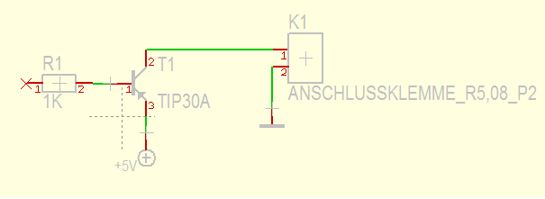

Hallo, ich habe bisher nur mit NPN Transistoren gearbeitet. Nun wollt eich mal einen PNP nutzen und schon gibts nur Probleme. Ich habe den µc an die Basis angeschlossen. An dem Emitter habe ich 5V angelegt. Am Collektor habe ich den Verbraucher. Sobald nun der Transistor schalten soll wird der Spannungsregler Heiß und schaltet letztenendes ab. Ich habe schon geschaut, kann aber keinen Kurzschluß feststellen. Was beschalte ich da falsch?
> Was beschalte ich da falsch? Das, was du uns NATÜRLICH nicht verrätst. > Am Collektor habe ich den Verbraucher Und wohin geht dessen zweiter Anschluss ?

Ein Bildchen zum Aufbau wäre schon recht Hilfreich. Basiswiderstand ?

Also, ich habe eine Anschlußklemme, ein pin liegt direkt auf GND, der zweite geht zum collektor vom Transistor. Dann VCC an dem Emitter und die basis zum µc. Solange der PIN auf High liegt ist alles gut. Sobald ich nun auf LOW schalte geht der Spannungsregler in die Hitzeschutz.

> Fakt ist jedoch, dass der Transistor für Uce(sat) ein IB von 125 mA > benötigt. Ähm, du kennst den Kollektorstrom in Tobias seiner Schaltung ? Du hast bessere Glaskugeln oder palaverst einfach nur rum. Natürlich ist es unwahrscheinlich, daß Tobias den TIP30 nur für 200mA Strombedarf einsetzt, wozu er mit seiner miesen Stromverstärkung von 10 gerade noch in der Lage wäre, dazu täte es schon ein BC328, aber gesagt, daß er den uC-Ausgang überlastet, hat er nicht, im Gegenteil, sein Schaltplan lässt gerade mal 5mA Basisstrom fliessen, ausreichend für 50mA Laststrom. Beides erklärt nicht, warum sein SPannungsregler einbricht. Daß man dem TIP30 mindestens einen Transistor vorschalten sollte, um ihn mit 1A auch ausreizen zu können, hat Chris ja schon angedeutet.
ich hatte gerade keinen anderen PNP da. Ich will damit lediglich 2 LEDs, somit also max. 40mA schalten. Klar ist der "überdimensioniert" aber: 1. hatte ich gerade keinen anderen PNP da. 2. erklärt es nicht warum der Spannungsregler heiß wird.

der Spannungsregler hat keinen Kühlkörper und wird auch nicht heiß wenn ich den Transistor nicht schalte. Was ich noch vergessen habe, nicht nur der Spannungsregler wird heiß sondern der Transistor schaltet auch nicht, nichtmals einen millivolt. Selbst am Oszi bewegt sich nichts. Am 7805 ist nur der Mega8 und dann halt der Transistor. Also der 7805 "kann" ja 1A aber ich entnehme nur wenige mA, daher sollte er ohne Kühlerkörper klar kommen. Funktioniert bei anderen Schaltungen wo ich max. 400 - 500 mA entnehme ja auch, und da wird er "handwarm"
Tobias N. schrieb: > ich hatte gerade keinen anderen PNP da. Ich will damit lediglich 2 LEDs, > somit also max. 40mA schalten. Haben die LEDs Vorwiderstände? Diese Salamitaktik mit Teilinformation nervt. Bitte die komplette Schaltung rausrücken.
Tobias N. schrieb: > Selbst am Oszi bewegt sich nichts. Wo oder was gemessen? Herrje - gehst du davon aus, dass wir deine Gedanken lesen können?

Da sind an der Anschlußklemme 1 und 2 gebrückt und du hast einen prozessorkontrollierten Kurzschlußgeber gebaut :-) Butzo
