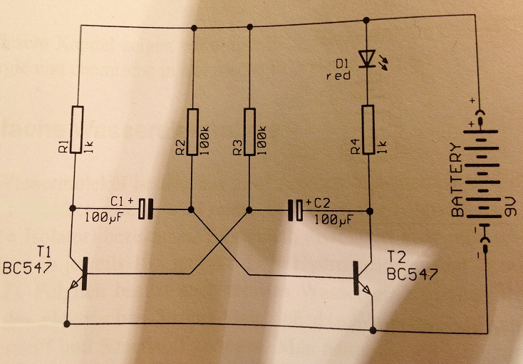

Was habe ich gebaut?
Zum einen habe ich mir ein Buch mit Grundschaltungen genommen und die
Schaltung nachgebaut. Siehe Bild: AM_1k_100k_100_F_547
Ich habe in den Strang bei R1 eine weitere LED in Reihe dazugeschalten.
 - Nun leuchtet diese 2te LED im gekippten Zustand aber nur schwach.. -
Nach einer Simulation der Schaltung sieht alles in Ordnung aus. Beide
LED´s werden theoretisch mit einem Strom von 8mA abwechselnd durchströmt
werden.

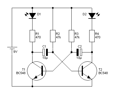

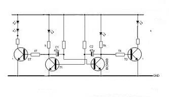

Ich habe mir auf einer Webseite eine 2te Schaltung dazu angesehen &
diese nachgebaut. Siehe Bild:
Astabiler_Multivibrator_-_Eine_unruhige_Schaltung
Nun das gleiche Phänomen.. Die 2te LED leuchtet nur sehr schwach..

von Michael R. (mexman) Benutzerseite
> Woran kann das liegen?
An der zweiten LED in einem Strang.
Das geht so nicht.
Wenn Du so unterschiedliche LAsten schalten willst, solltest Du noch
zwei TRansistoren an R1 und R4 schalten und mir DENEN die Last schalten.
Gruss
Michael

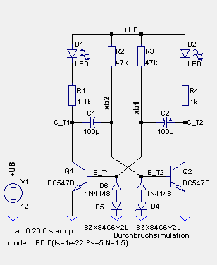

von GroberKlotz (Gast)
Na ja, beenden wird doch das Problem und spendieren ganz einfach jeder
Bais eine nach GND geschaltete Diode z.B. 1N4148 (natürlich Kathode an
die Basis, Anode an GND) und schon bleibt die negative Spannung an der
Basis weit unterhalb des erlaubten Grenzwertes.
mfG GroberKlotz

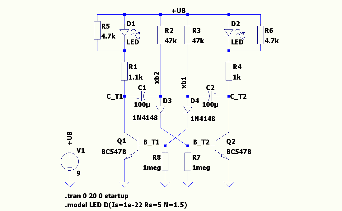

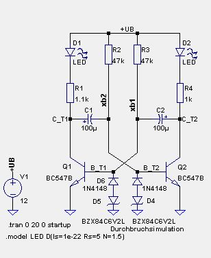

von Helmut S. (helmuts)
So könnte man es mit Dioden machen um den Ube Durchbruch zu vermeiden.

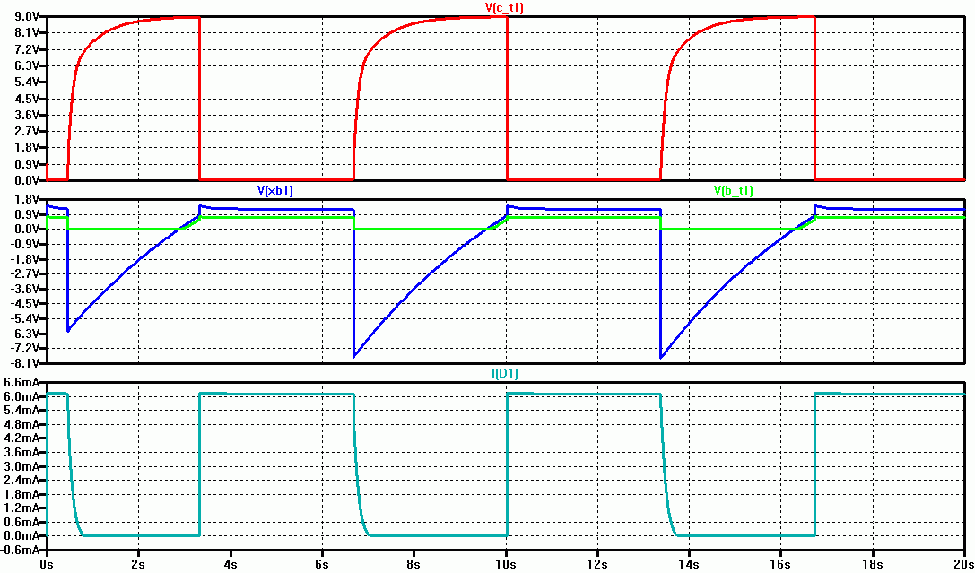

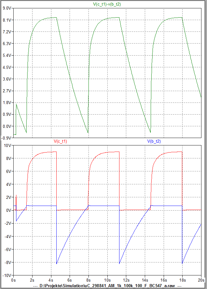

von Michael A. (Gast)
Helmut S. schrieb:
> @Stefan
> Nein es sind -7V oder noch mehr.
Der Kondensator sieht aber die Spannung zwischen C_T1 und B_T2. Genau in
dem Moment, wo V(B_T2) > 0.7V wird, kippt die Schaltung wieder - also
keine ernste Gefahr für die Elkos.

von Jobst M. (jobstens-de)
Dann hast Du Deine Kondensatoren falsch herum eingebaut. Bei mir liegt
Minus an der Basis.
R5, R6, R8 und R7 sind aber nicht nötig. Nur je eine Diode vor der
Basis.
Jobst

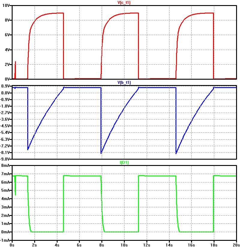

MaWin schrieb:
> Das Ursprungsprobkem wurde nicht behandelt
Es schein ja auch noch genug Unklarheit über die Funktionsweise des
heilen Schaltungsklassikers zu geben.
Hier noch der Spannungsverlauf über C1

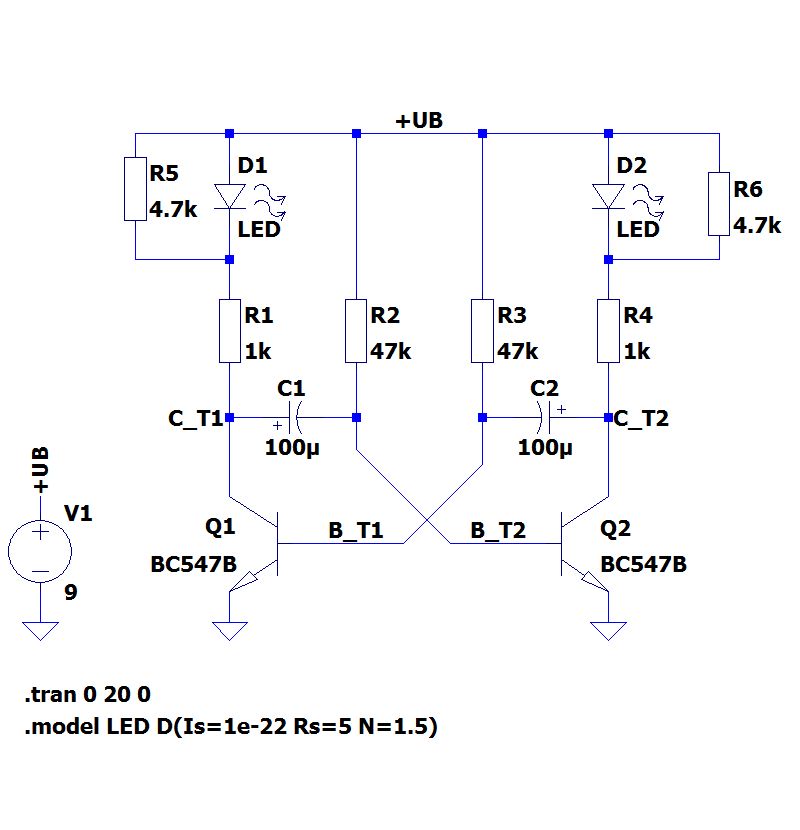

Basis.
R5und R6 verhindern, dass im "Auszustand" immer noch ein paar uA durch
die LED fließen. Bei den hocheffizienten LEDs reichen die schon um
zumindest bei Dunkelheit noch ein "glimmen" zu sehen.
R8 und R7 bewirken, dass die Spannung Ube im Aus-Zustand wirklich 0V
beträgt.

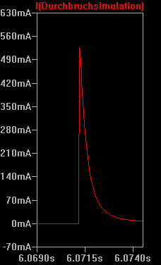

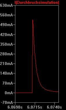

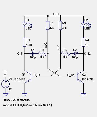

von Krangel (Gast)
Hallo Spicegläubige,
der Basis-Emitter-Durchbruch wird doch gar nicht simuliert. Das, was den
Transistor zerstören könnte, ist doch nicht das Erreichen der
Durchbruchs-Spannung, sondern das Überschreiten des Durchbruch-Stroms,
und den kann nur der Kondensator liefern. Wenn das wirklich das Problem
sein sollte, dann helfen zwei Widerstände in Reihe.
Grüße
von Dieter P. (low_pow)
> Hallo Spicegläubige, ..
Es wäre aber ein Widerspruch zu den Angaben in Datenblättern.
Beispiel :
Grenzwerte
2N3055   Emitter-Basis-Spannung UEBO  7V
Kennwerte TG=25°C
2N3055   Emitterreststrom bei UEB = 7V   IEB0 < 5mA
Quelle: ITT Transistoren 1974/75 S 253
Ich würde deshalb als Limit die Spannung sehen, der Strom,
temperaturabhängig ?.
> Wenn das wirklich das Problem sein sollte, dann helfen zwei Widerstände in
Reihe.
Du würdest also auch Gleichrichterdioden im Durchbruch betreiben,
solange die nicht kaputt gehen? Bestimmt nicht. Warum sollte man das
dann mit einem Transistor machen.

ich glaub hier wird das Rad neu erfunden. Die Basis-Emitterstrecke wird
doch millionenfach als Zernerdiode verwendet, und Astabile
Multivirbatoren werden zig. millionenfach mit Spannungen über 6V
betrieben. Wieso funktionieren die Dinger alle?
von Rudi D. (rulixa)
Die Transistoren werden eben in einem Bereich betrieben für den sie
nicht vorgesehen sind.
Da sie nicht denken, machen sie das mit.

von Krangel (Gast)
Hi Max,
du hast kein prinzipielles Problem mit deiner Schaltung. Das Problem
liegt wahrscheinlich im Zweig
Betriebsspannung-LED-Kollektorwiderstand-Transistor-Masse.
Schließ mal beide Kollektoren nach Masse kurz, dann müssten beide LEDs
gleich hell Leuchten.
Ist eine dunkler, dann ist die LED oder der Widerstand defekt.
Sind beide gleich hell, dann die Kontakte des Transistors prüfen.

von Max (Gast)
Hallo krangel,
danke für deinen Beitrag.
Ich habe deinen Lösungsansatz umgesetzt und bin nun bei einem weiteren
Problem.
Ich habe die Kollektoren der Transistoren kurzgeschlossen um die LED´s
einzeln leuchten zu lassen.
Die Widerstände sind in Ordnung.
Nur mit den LED´s gibts Missverständnisse.

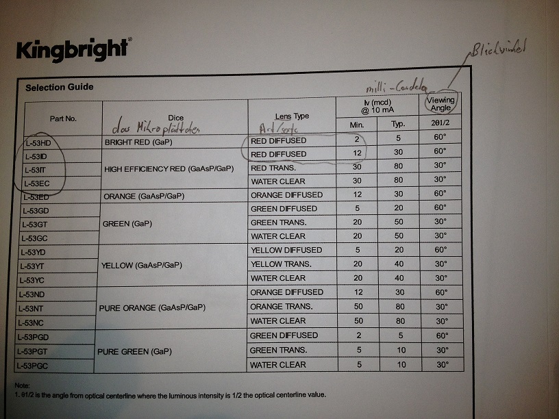

Ich habe nun 14 rote 5mm LED´s probiert.
Nur eine leuchtet hell. Alle anderen leuchten schwach.
Ich habe mir nun das Datenblatt von der Firma Kingbright genauer
angesehen & habe Fragen dazu.
Ich habe mir diese LED bestellt:
http://www.reichelt.de/LEDs-standard-hell/LED-5MM-ST-RT/3/index.html?;ACTION=3;LA=446;ARTICLE=6821;GROUPID=3018;artnr=LED+5MM+ST+RT
In dem Datenblatt gibt es unterschiede zwischen Bright Red (GaP) also
Galliumphosphid &
High Effiency Red (GaAsP/GaP) ergo Galliumarsenidphosphid
Aus den technischen Daten von reichelt kann man leider nicht rauslesen,
wechlen Halbleiterwerkstoff das Bauteil besitzt.
Ich vermute, dass ich die Bright Red LED besitze.
Iv steht für den Durchlassstrom?
Dann müsste er also mindestens 20mA betragen, oder verstehe ich das
falsch?
Dann müsste es daran liegen, dass die LED zuwenig Strom bekommt,
richtig?
Denn ich vermute stark, dass die 14 LED´s die ich probiert habe nicht
alle defekt sein werden, obwohl eine nur 6Cent kostet.
Fragen über Fragen :-)
Max
Aber sie geben immer die Artikelnummer des Herstellers an: L-53HD und
das ist lt. DB: BRIGHT RED (GaP) RED DIFFUSED 2-5mcd
Wenn Du alle LEDs in Reihe schaltest (ausserhalb der Kippstufe) und 20mA
hindurchfliessen lässt, hast Du aufgrund der Reihenschaltung in allen
LEDs den absolut selben Strom. Leuchet eine davon heller, so ist diese
einfach 'anders' als die anderen. Mit Kingbright habe ich da schon
ähnlich komische Erfahrungen machen müssen ...
Jobst
