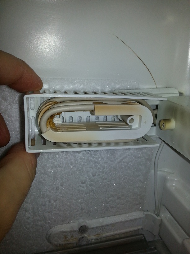

Unserer Kühlschrank macht zur Zeit merkwürdige Sachen, das heißt er kühl
eigentlich nach Lust und Laune. Ich hab mir das Gerät nun mal zu Herzen
genommen. Neben dem Kompressor sitzt der Thermostat, der Sensor davon
führt mittels einer dünnen Gasleitung ins Innere des Kühlschranks. Der
Sensor selbst ist manchmal höllisch heiß. Das kann doch nicht sein, wie
soll er dann die eigentliche Temperatur messen. Wie kann sich der Sensor
selbst erwärmen?

hab das Gehäuse mal geöffnet. Es scheint wirklich eine Art Heizspirale
zu sein. Der Sensor liegt ein paar Centimeter tiefer.
Warum wird in einem Kühlgerät eine Heizspirale verbaut?

Weil es nur einen Kompresser für beide Kühlräume gibt. Wenn das
Tiefkühlfach sehr kalt ist. wäre der normale Bereich auch zu kalt. Damit
das nicht passiert, wird eben im normalen Bereich geheizt. Es gibt auch
Geräte, die das mit der Glühbirne machen...

Altbekannt Sch...Lösung ; vgl.
Beitrag "Re: Thermostat wird warm"
Man kann GOOGLE fragen: kühl gefrierkombination thermostat heizung
http://www.secondware.de/technik/tips/kuehl/thermo/thermo1.htm
Zitat: "Ein 3-Sterne-Kühlschrank hat oft (nicht immer) im Kühlraum eine
Heizung (ca. 10W) eingebaut."
Oder anders ausgedrückt:  3* damit der Wirkungsgrad nicht zu hoch wird.

Um den Kühlbereich vor'm Einfrieren zu schützen.
Die billigen Kühl/Gefrierschränke haben nur 1 Kompressor und 1
Kühlkreislauf, können also nur Gefrier- und Kühlbereich gemeinsam
kühlen, mit einer werksseitig vorgegebenem Kühlverhältnis.
Damit der Gefrierteil kalt bleibt, muss man kühlen, dabei würde der
Kühlbereich einfrieren, also heizt man dann dort.
Stell zumindest deinen Gefrierbereich nicht auf -27 sondern -18 GradC.
Oder kauf nächstes mal halt nicht die billigste Krücke, es gibt
Kühl/Gefrierschränke mit Umschaltung (beispielsweise BOSCH KGE 36 AL 40)
und welche mit 2 Kompressoren (da kann man dann den Gefrierteil auch
einzeln abschalten).
