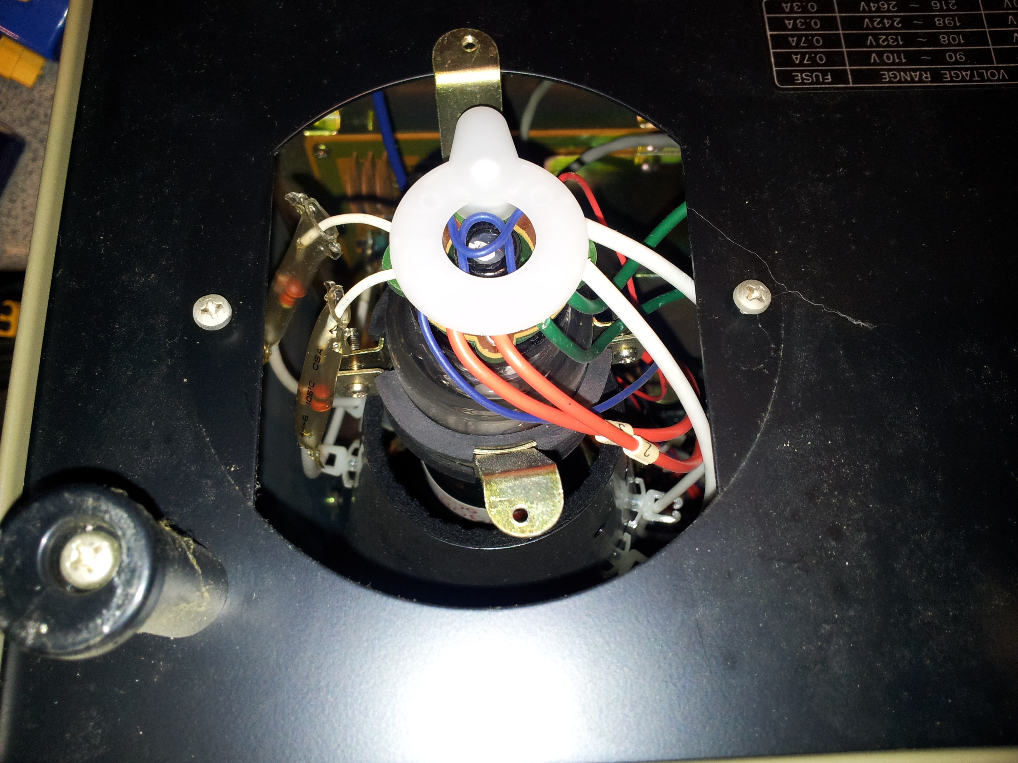

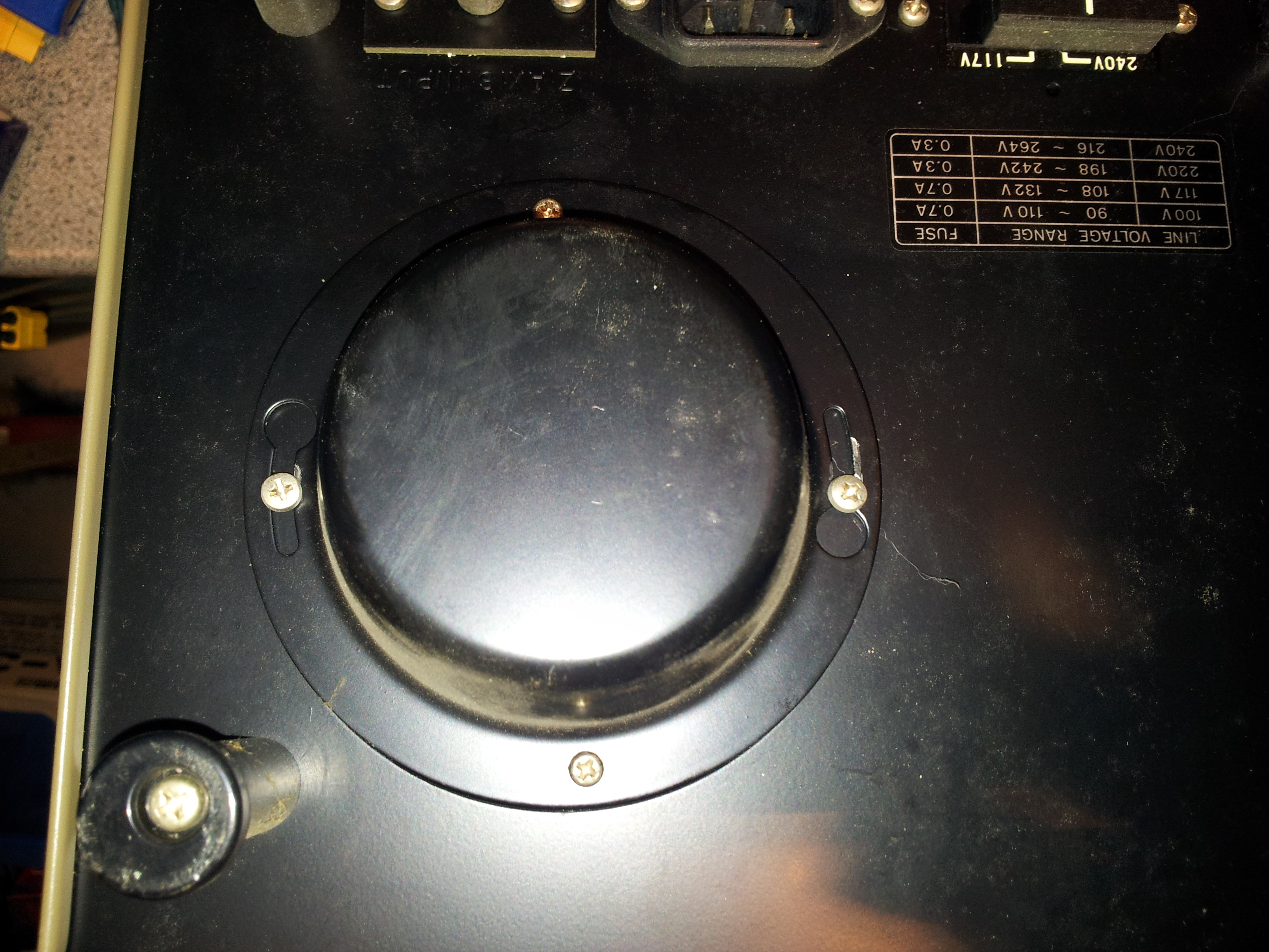

So, nun nochmal auf einer normalen Tastatur zwischen Grillen und Kaffee
;) Vielen Dank für den Tip mit der Röhre!!
Anbei noch zwei Fotos, die das Oszilloskop von hinten zeigen. Die Röhre
läßt sich mit dem Bügel, der an den Deckel geschraubt ist, verdrehen.
Das mache ich dann heute Abend in aller Ruhe. Die nächsten Fragen kommen
dann zur Benutzung ;)
Frank

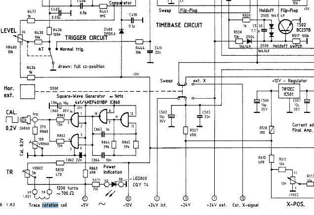

Bevor Du die Halterung löst: wirklich schon mal -wie schon angesprochen-
an dem Einsteller "Trace rotation" gedreht?
Er befindet sich im Knopf "Intensity", eine kleine Schraube auf deinem
Bild, als ob die Abdeckkappe des Reglers fehlt (fehlt aber nicht), muß
mit einem Schraubendreher betätigt werden, den Knopf dabei festhalten.
T. R. soll das Erdmagnetfeld kompensieren.
Beim betätigen hat sich deutlich sichtbar die horizontale Strahllage zu
verändern. Es ist in der Regel ein kleines Poti (Trimmer) welcher den
Strom durch die Kompensationsspule beeinflusst. Erst wenn dies
funktioniert, zur Korrektur aber nicht ausreicht, würde ich der Röhre
selbst drehen. Vorher den T. R. Trimmer in Mittelstellung bringen. Die
anfassbare Fläche zum drehen ist klein, festes Klebeband hilft.
Bei der Arbeit (selbstveständlich mit gezogenem Netzstecker) Vorsicht
walten lassen (in der Röhre ist Vakuum, wg. Implosion), eine
Schutzbrille tragen.
Anbei noch Auszug aus diesem Schaltungsteil eines alten Hameg Gerätes.

@b35: Deinen Post habe ich zu spät gelesen. Ich habe den Deckel hinten
montiert und nur die beiden Schrauben rechts und links leicht gelöst.
Damit lässt sich der Deckel mitsamt Röhre minimal drehen. Aber das
reichte aus. Das Oszilloskop war natürlich nicht aus, damit ich das
Ergebnis sofort kontrollieren konnte. Nach knapp 10 Minuten passte es
dann. Die Nulllinie war in der Horizontalen. Die erste Messung habe ich
auch schon gemacht :)
