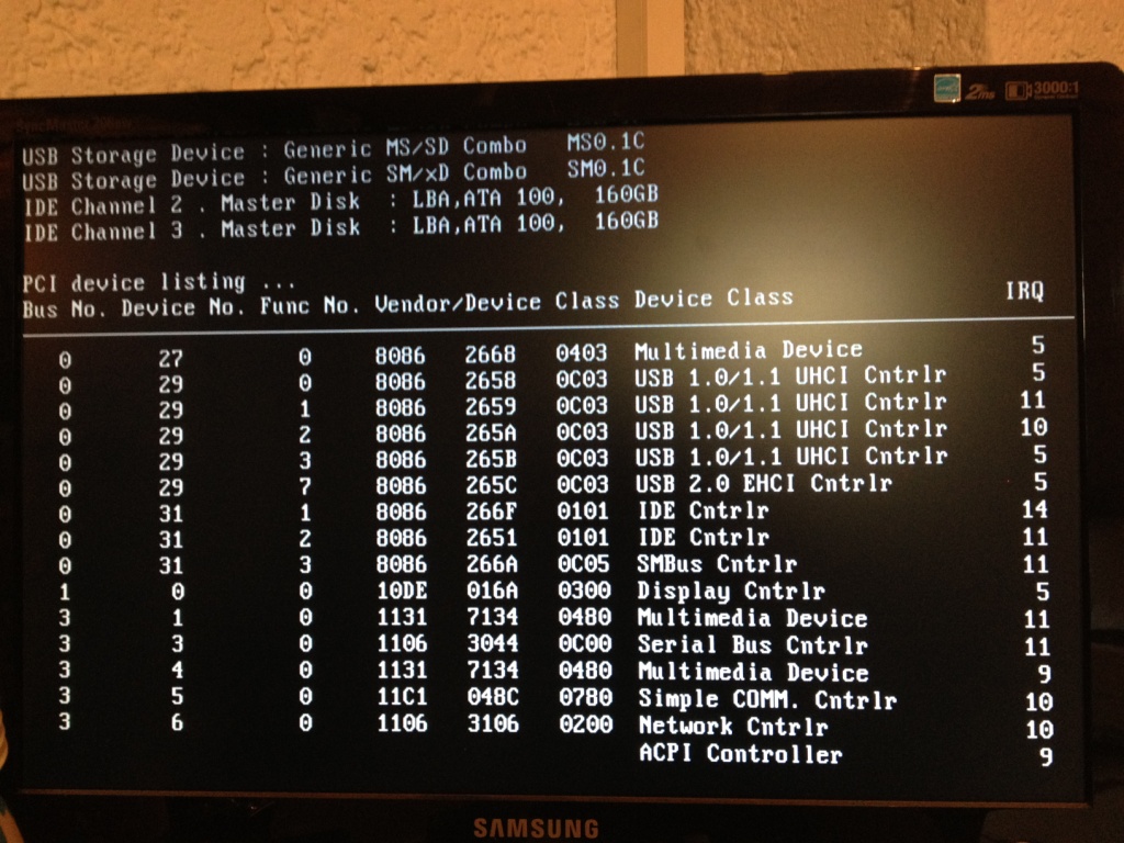

Ich habe einen Medion PC mit dem ich 2D Zeichnungen für meine CNC Fräse
erstelle.
Als ich ihn heute Starten wollte kam ich nur bis zu dieser Meldung
(Bild).
Mehr passiert nicht. Tippe mal auf ein Hardware Problem. Kann man aus
diesem Protokoll ablesen was defekt ist ?
Danke
Der listet dir da nur die PCI-Geräte auf, was du sonst wahrscheinlich
nicht siehst weil es zu schnell wieder weg ist. Ich würd jetzt mal
darauf tippen, das er nichts zum booten hat. Schonmal eine Live-CD
eingelegt? wie sieht die Bootreihenfolge im BIOS aus? Alle Kabel noch da
wo sie hingehören (im PC)?
EDIT: Die Festplatten scheint er auch zu finden also leg mal Knoppix
rein, wenn das bootet dann von der Windows CD booten und den MBR
reparieren.
Hmm, wenn er nix zum Booten findet, dann schreibt das BIOS das
normalerweise auf den Screen.
Natürlich kann der Bootloader hängen (möglicherweise auch das OS in
einem sehr fühen Stadium), darum wie bereits oben vorgeschlagen mit ner
Life CD testweise booten.
Dass das BIOS beim Probing der Geräte hängt, habe ich schon paar Mal
gesehen. Da ist es aber schon durch. Vielleicht trotzdem mal auf locker
sitzende Kabel prüfen.
Oder gleich systematisch vorgehen: Alle Geräte abhängen, dann sollte
etwas wie "insert boot disk" kommen (wenn nicht, Speicherriegel raus
nehmen, einer muss aber drin bleiben). Danach Geräte nacheinander wieder
dran stecken.
Grüße, Steffen

Du kannst auch mal alle Teile entfernen (CPU, RAM, PCI-Karten,
ISA-Karten, alle Anschlüsse) und dann wieder alles in der
Minimalkonfiguration zusammenbauen.
Du hast also nur dein Netzteil vor dir, das Mainboard mit CPU+Kühler und
ein RAM-Modul.
Wenn du jetzt startest werden die IRQs an die wenigen Geräte vergeben,
es fließt nicht so viel Strom und du kannst mal die Spannungen messen ob
sie stabil und innerhalb der Toleranzen sind.
Jetzt könntest du das Bios mal leeren (Knopfzelle entfernen und
kurzschließen) und deinen PC neu starten, dann müsstest du bis zu dem
Bildschirm kommen dass keine Festplatten/Betriebssystem gefunden wurden.
Wenn das geht wieder die Festplatte anstecken, neustarten und wen alles
geht das zweite RAM-Modul hinzufügen, das gleiche mit den Karten usw.

tex schrieb:
> Das Bild sieht man bei Medion-PCs (aber nicht nur bei denen) typischer
> weise bei RAM-Fehlern. Ich würde die Ram-Riegel mal tauschen.
Ram würde ich auch als Erstes vermuten, aber es kann auch einfach der
CPU Kühler nicht mehr laufen und der Ganze Staub hilft zusätzlich bei
aufheizen.
Auch die Tacktung kann zu schnell sein (warum auch immer).
Wenn du den übertacktes, dann bleibt er auch stehen.
Kann auch, wenn nichts verstellt ist, die CPU hin sein.
Gibt er denn Postcodes ab? Also piept er beim Booten?
