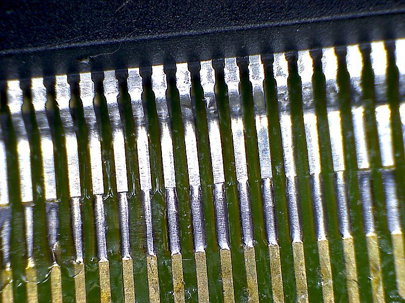

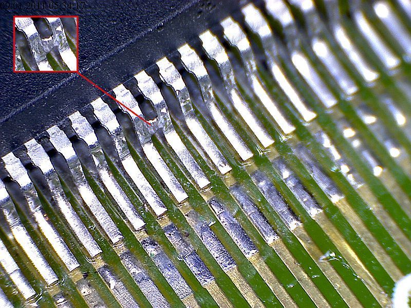

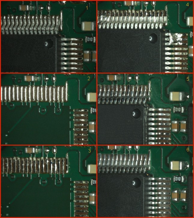

Gast #2411845
siehe auch:
flussmittel smd
Beitrag "flussmittel smd"
SMD-Bauteil löten, SMD Soldering Guide
http://www.youtube.com/watch?v=FGr3GRQdZZc
ich habe es auch genau so probiert ... geht echt super und vor allem
schnell
Kolophonium mit Isopropylalkohol zu einem Honig angerührt, klebt nach
dem auftragen extrem und hilft so auch noch beim fixieren des Bauteil.
Bild: SMD-3  ... Kontrolle z.B. unter einem Mikroskop ist unverzichtbar
... Die LötBrücke ist mit bloßem Auge nicht zu erkennen :-(
Gruss Ralf
