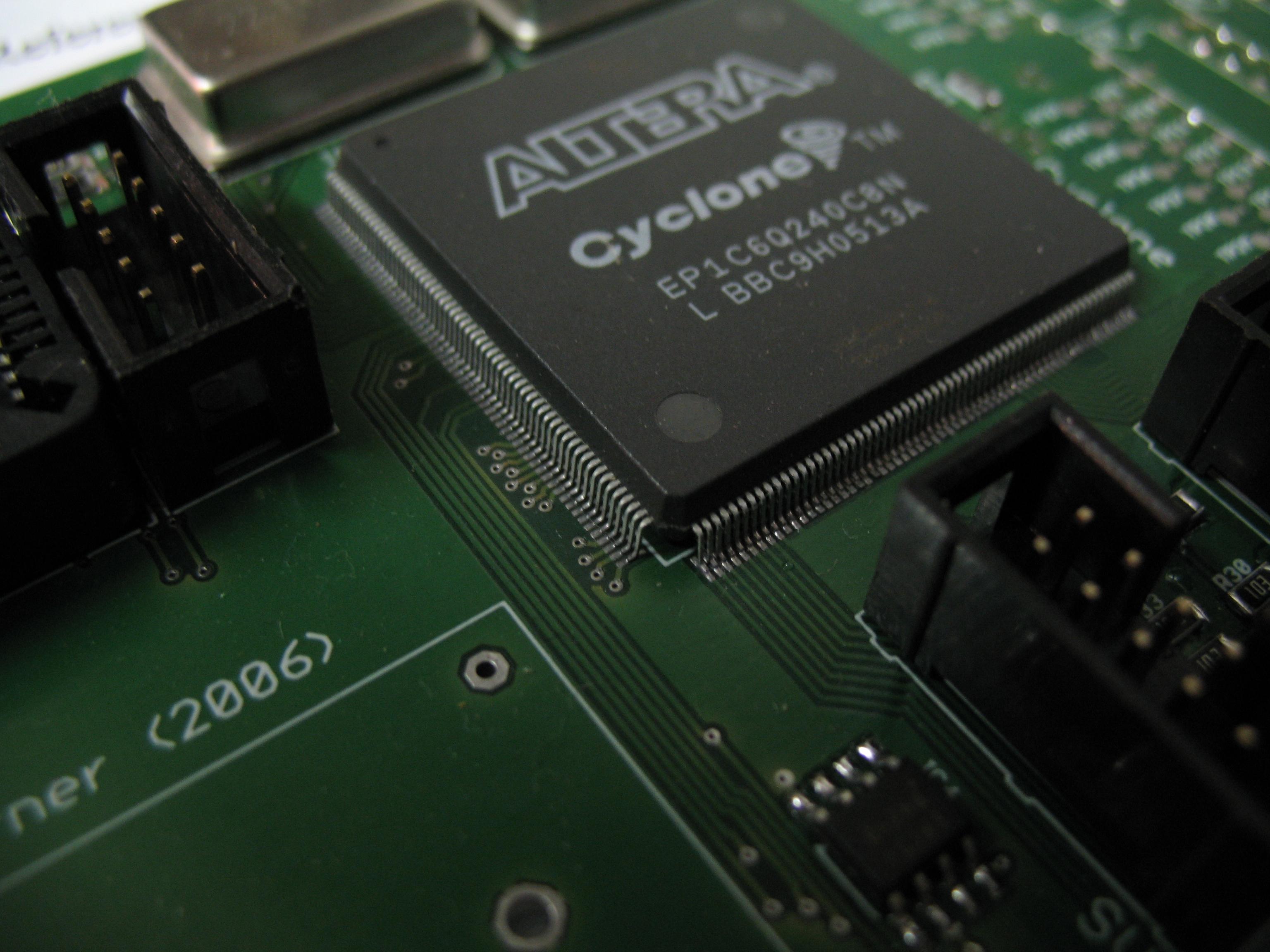

Gast #375922
Also, ich nehme immer Proma Fluxmittel für die Walzenverzinnung.
Mit nem Pinsel auftragen. Danach ist das Lötzinn wie Wasser, und zieht
sich unter die Bine der IC.
Lötspitze einmal mit Zinn angereichert reicht für ca. 40 SMD Pins, wenn
die Platine Walzenverzinnt ist.
Anbei ein Foto. Handgelötet.
Bestellnummer für 1 Liter ist 154082. Reicht Jahre.
Flasche kostet glaube ich 20€. Wenn sich das 10 Mann teilen....
Die Flasche habe ich jetzt drei Jahre, und nicht mal ein viertel leer.
Michael
Gast #375923
Schaut sauber aus.
Ich bin ganz ehrlich, mir fällt es immer sehr schwer, so teuere Dinge
im Warenkorb abzulegen -> denn dann wird die kleine Platine aufmal
"Sau-teuer". Letztendlich bin ich so zum Löthonig gekommen.
Ich kann mir vorstellen, dass das Fluxmittel "besser" ist, jedoch -
find mal zehn Mann, die sich das teilen :-(
