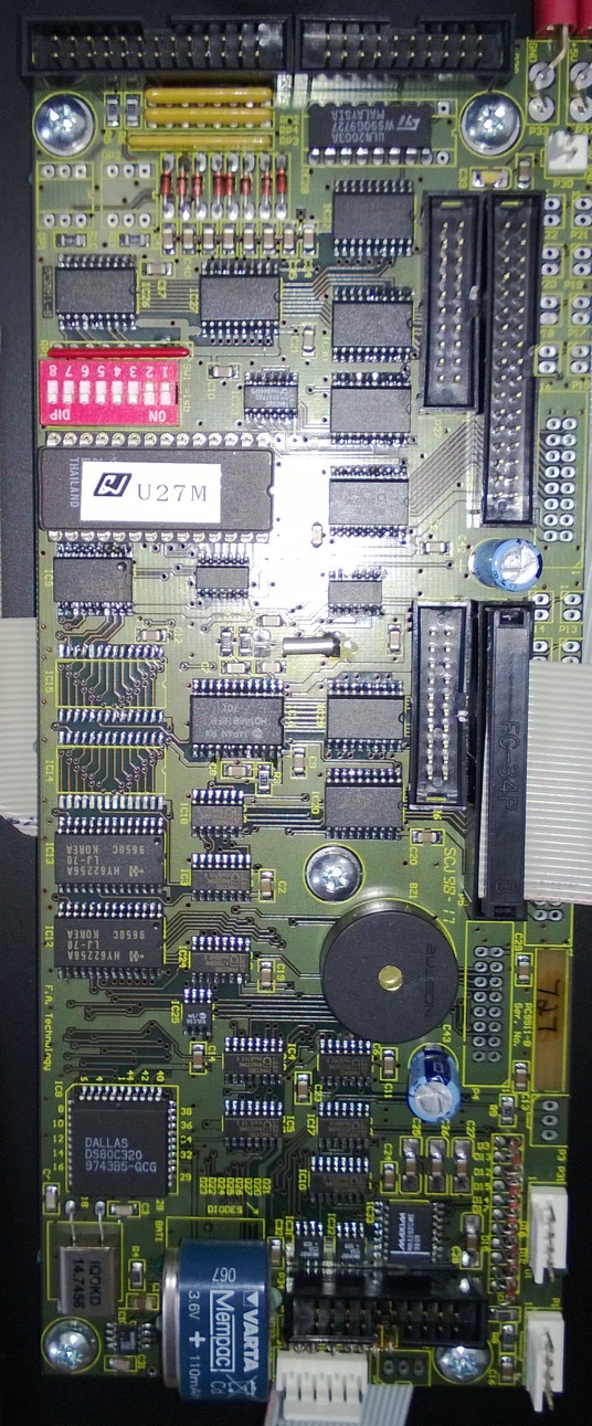

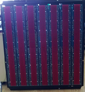

Hallo Es geht um eine LED-Laufschrift mit 7 Zeilen (eBay kauf). Auf dem Typenschild steht: Model: ML 1607 Serial No.: B Volts: ... Amper: Hz: ... aber kein Hersteller! Auf der CPU-Platine (nenne sie mal so) steht F.A. Technology! Kennt jemand dieses Teil oder hat eine Idee wie ich das mit der Software bzw. dem Protokoll hinbekomme? RX, TX, GND konnte ich schon ausfindig machen...

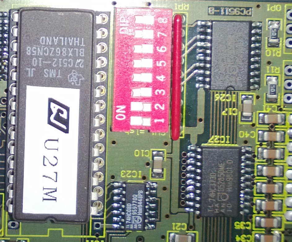

Hallo nochmal, kennt jemand das Logo von dem Aufkleber am ROM?

Also der Chip ist von TI (Texas Instruments)
Also meine Herangehensweise wäre das Auslesen des ROMs, um daraus weitere Infos ableiten zu können: Die CPU ist ja ein DS80C320, ein 8051 Derivat von Dallas. Du hast Glück, die hat kein internes ROM, somit sollte der Programmcode mit im EPROM stehen. Bestenfalls (jedenfalls für Reverse Engineering) ist die Software in Assembler geschrieben, dann könnte man mittels eines Disassemblers auf die Funktionsweise kommen (steiniger Weg!). Bei C wird das schwierig, da man das nur sehr schwer rückwärts interpretieren kann. Da muss man schon sehr erfahren sein. Außerdem könnte das BIN-File Hinweise auf das Protokoll oder sonstige interessante Infos geben. Falls Du selber keinen Programmer hast findest Du in deiner Umgebung bestimmt jemanden, der noch so ein Teil hat. Evtl. ist auch einer hier im Forum bereit. Ich selbst habe seit geraumer Zeit keinen EPROM-Programmer mehr am Start. Du könntest das BIN-File auch hier einstellen, da findet sich vielleicht jemand, der mal reinschaut.

Ich hab das BIN mal in HEX umgewandelt und durch jsim51 geschickt, der den 80320 als Prozessor unterstützt. Allerdings ist mir die Hardware weitgehend unbekannt, so das ich nicht mal weiss, ob die Platine einen extra UART hat oder den internen des 80320 benutzt, sowie die Quarzfrequenz, so das ich im Moment nicht auf die Baudrate komme, was ja erstmal recht hilfreich wäre. Es werden nach ein bisschen Rumfummeln mit 'movx 0xFF80,A' dann die Timer1 Register beschrieben (bei 0x34EA), sowie die R2CAP Register. Die Hardware scheint also auf 0xFF80 irgendeinen Peripheriebaustein zu haben.

@Matthias " sind 3 Interrupthandler (T0, T1, UART..." vermute interner uart... ...max202 ist auch verbaut Quarz siehe 1. Foto 14.7456 ... Hilt diese Info?
ich suche eine Schaltblan für den SN74164
harry schrieb: > Hilt diese Info? Schaun 'mer mal: * SCON ist auf 50h, also wird Timer 1 für die Baudrate benutzt. * TH1 wird geladen mit FCh = 252. TCON ist auf 22h, beide Timer also auf 8-bit reload. * SMOD ist 0, F_CPU ist 14,7456 MHz. Baudrate = (1/32) * F_CPU/(12*(256-252)) = 9600 Baud, und zwar ganz glatt. Das sieht plausibel aus. UART steht also auf 8-bit, no parity, 9600 Baud. Hilft also sehr gut, hehehe. Da das alles etwas mühselig ist, vor allem, wenn man die Hardware nicht da hat, kann ich dem TE nur raten, sich jsim51 zuzulegen und mal selber ein bisschen rumzustochern. Im schlimmsten Fall würde in einen der vielen freien Plätze vermutlich ein kleines Monitorprogramm reinpassen. Übrigens wird in der Initialisierung ein Haufen der Pages im XMEM gelöscht, möglicherweise verfügt die Laufschrift also über eine Art Framebuffer und wird mit reiner Hardware aufgefrischt. Eine interessante Tabelle findet sich ab Offset 942Eh, hier scheint es sich um Display Effekte zu handeln:
