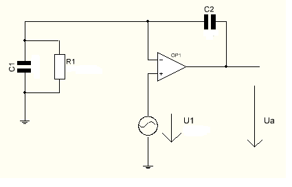

Hallo Leute,
ich hoffe mir kann jemand weiterhelfen.
Meine Frage zu dieser Schaltung ist simpel, jedoch weiß ich sie trotzdem
nicht.
Wie berechne ich die Ausgangsspannung ua? (out)
Ich dachte: Ua=U1*(1+C1/C2)
aber das stimmt so nicht, da ja irgendwo der Widerstand R1 beachtet
werden muss.
Vielen Dank für helfende Beiträge!!

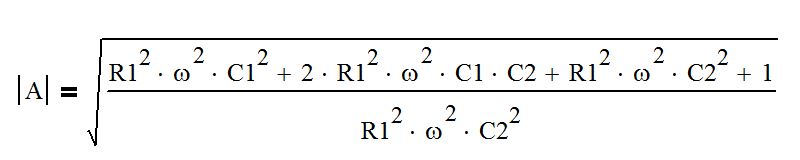

Moderator #3198795
Reinhard ## schrieb:
> Yalu X. schrieb:
>> Rechne einfach mit komplexen Widerständen, dann kannst du die obige
>> Formel anwenden.
> Aber nur wenn man R1 vernachlässigt!
R1 muss natürlich berücksichtigt werden. Mit
> dann kannst du die obige Formel anwenden.
meinte ich nicht exakt diese Formel, sondern allgemein die Formel für
den nichtinvertierenden Verstärker, wobei eben für die beiden
Widerstände komplexe Impedanzen einzusetzen sind. In der vorliegenden
Aufgabe sind dies 1/(jωC₁)||R₁ und 1/(jωC₂).
