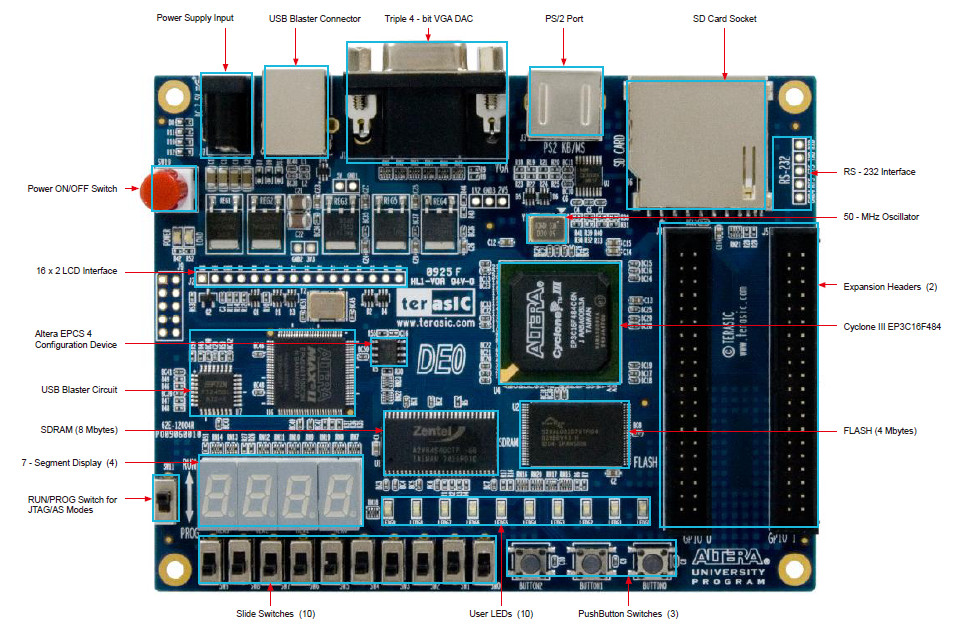

Hallo Zusammen,
ich brauche hilfe (Ideen) im Bezug auf folgendes Problem:
ich hab ein FPGA DE0 von Terasic und dieses hat nur eine besetzte USB
Schnittstelle zum konfigurieren. Jetzt brauche ich ein zweites USB
Interface zum Datentransfer und bin verzweifelt.
 Da ich mit großen Datenmenge arbeite möchte ich möglichst auf ne USB
schnittstelle erweitern über die 20pin Header(um weiterhin bei der
selben Datenrate eines USBs zu bleiben)
allerdings fällt mir schwer von 20Pin Header auf USB zu kommen da ich
kein geeignetes "Adapter" gefunden habe
wäre für jede Hilfe, Idee sehr Dankbar!!!
dachte es gäbe sowas
http://www.akasa.com.tw/img/product/common/gallery/00/AK-CBUB09-15BK_g01.jpg
ABER konfigurierbar* weil diese nur für USB3.0 ausgelegt sind
Liebsten Grüße

Moderator (Firma: Titel) Persönliche Seite #3198161
Dir ist hoffentlich schon klar, dass diese "besetzte USB-Schnittstelle"
dein Programmer ist. Und mitnichten etwas, was du zur Kommunikaiton mit
dem FPGA verwenden hättest können.
Such mal nach USB-RS232-TTL interface und bastle das an dein FPGA. Dann
kannst du das Board mit einem simplen Terminalprogramm ansprechen.
Es hilft auch rein gar nichts, vom Pinheader auf eine USB-Buchse zu
kommen, wenn du keine USB-Hardware im FPGA hast. Oder meinst du, einfach
durch einstecken eines Kabel kann das FPGA dann USB?
Und wieder mal: WAS willst du machen?
WAS ist deine eigentliche Aufgabe?

Gast #3198190
Danke für die schnelle Antwort
@Martin: ich arbeite mit Bilddaten von einem Datenscanner und deshalb
möchte ich gerne bei usb datenrate bleiben (~400mbit/s), die variante
mit einem
zusätzl. µC mit usb schnittstelle wäre meine Notlösung, und dachte
deshalb auf "so ne Art Adapter"...
@Miller: ja vom Programmer ist auch nicht die Rede und genau das was du
meinst will ich machen "..USB-RS232-TTL interface.." aber leider ist mir
S232 zu langsam deswegn bin ich au der Suche nach einer andern Idee
aber wenn ich lese "..Es hilft auch rein gar nichts, vom Pinheader auf
eine USB-Buchse zu kommen, wenn du keine USB-Hardware im FPGA hast."
un das stimmen sollte dann bin ich etwas pesimist ob da überhaupt ne
Lösung dafür gäbe denn genau das wollte ich ja machen -.-
es ist mir klar das das kein adapterekäblchn wird nur ob ich in der
richtung was bastln könnte oder evlt. ohne weiterem baustein auf usb
kommmen könnte
danke nochmal :)
Gast #3198266
Moin,
da fällt mir nur spontan der Cypress FX2 ein, um wenigstens in die Nähe
der 400 MBit/s zu kommen. Allerdings sollte man sich über einiges im
Klaren sein:
- Timing u.U. knackig (nicht mit allen FPGAs einfach zu schaffen)
- Isochron gehen nur max. 24 MByte/s in eine Richtung (einigermassen
stabil laufen bei mir 18 MB/s)
- Der FX2 ist eine "Bitch", d.h. ein 8051, der programmiert werden
will...
Gibt aber ne Menge OpenSource (siehe usrp/gnuradio)
Alternativ sonst noch: der FTDI 2232H. Aber: Da ist das Timing am FIFO
noch knackiger, und was iso-Transfer angeht, habe ich keine
Erfahrung/Messwerte.
Bulk ist ohne Pufferung auf FPGA-Seite eklig, d.h. man braucht schon
eine DRAM-Anbindung, damits sauber läuft.
Vorteil: Es gibt eine Menge fertiger Platinen mit FTDI, die sich
möglicherweise gut anstöpseln lassen.
Von den USB-Softcores würde ich erst mal die Finger lassen. Eher noch
auf UDP-Übertragung gehen...
Viel Erfolg,
- Strubi

Gast #3198429
Direkt einfach ein paar FPGA-Pins an nen Stecker löten und schon hast du
USB.. das funktioniert nicht.
Da steckt immer ein Protokoll und eine Busphysik dahinter und beides ist
in deinem Fall nicht "einfach so" vorhanden.
Aber schau doch mal, ob es für das Board einen Ethernet-Adapter mit PHY
gibt (Für den Expansion-Stecker).
Ein paar Daten über nen MAC-Frame zu verschicken ist kein Hexenwerk und
du brauchst eigentlich erstmal gar kein Protokoll dazu.
Aber ich befürchte fast anhand deiner Fragestellung, dass du im Grunde
noch viel zu weit von der Materie entfernt bist, als dass dir so ohne
Weiteres gelingen wird, via MII einen MAC Frame über den PHY
rauszupusten.
Aber es ist einfacher, als USB in den FPGA zu implementieren.
Ggf musst du mal schauen, ob dir 100MBit Ethernet ausreichen würde.

#3198592
400MBit/s also 50MB/s sind auch mit 2.0 High Speed nicht drin. Da
kriegst du per Bulk max. 41 rüber, mit riesigen Puffern. Da müsstest du
schon den FX3 nehmen. Im 8 Bit Slave Fifo Modus könnte das auch mit
wenigen Leitungen an einem FX3 Demo Board klappen.
