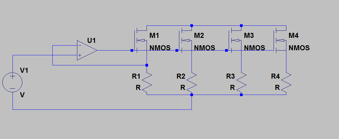

Ich habe mir eine Elektronische Last gebaut. Das Design ist sehr trivial
gehalten:
Mosfets mit jeweils 0.1 Ohm shunt. (200A 100V; Pmax 5kW)
Opamp:
Shunt an invertirend input
konstante Spannung (zener Diode + Poti) an nichtinvertierend
Out an die gates
Problem - Es schwingt... Hab schon einige Opamps gegrillt :-)
Mit den 0.1Ohm Shunts habe ich bei kleinen strömen nur einige mV an
Spannung. Bei grösseren Shunts habe ich das problem, dass bei den 200A
dann der Spannungsabfall für 3,3V zu gross wird (unötig viele mosfets
benötige).
Der Aufbau ist auf einem Breadboard und das ganze ist EMV mässig eine
Katastrophe.
Ich habe nun einen TP am ausgang des OPamps gebaut. Bringt aber auch net
wirklich viel.
Kennt einer nen Trick das doch noch sinnvoll hinzukriegen ohne grössere
Shunts zu verwenden?
Oder ist der Ganze Aufbau totaler Käse und sollte mir was anderes
einfallen lassen?
Schaltplan? Verwendete Bauteile? Layout? Fotos vom Aufbau?
Sonst kommt jeder "Rat" nur von "raten"....
von Analog (Gast)
Schaltplan
Sind etwa 50FETs
Versuch mit TP war ein 130kOhm res am Ausgang des OPamp

von Purzel H. (hacky)
FET darf man fuer linearen Betrieb NICHT parallel schalten. Da braucht
man fuer jeden entweder einen Seriewiderstand, oder einen eigenen Shunt
& Opamp.
Dies weil die Gatespannung temperaturabhaengig ist. Je hoeher die
Temperatur, dest tiefer die erforderliche Gatespannung fuer einen
gewissen Strom. Das bedeutet dann dass einer den ganzen Strom
uebernimmt, bis er abraucht.

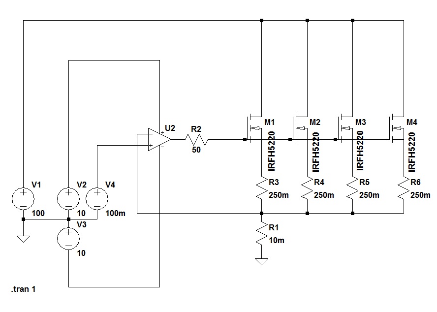

von mahwe (Gast)
hab ich auch gebaut 400A 0-5V
verschieden Regler Typen PI PID Zustandsregler ausprobiert mit LTspice
simulieren das hilft.
Dann siehst du auch was gar nicht geht.
Vorherr ein wenig rechnen hilft ungemein.
Habe 8 Mosfets wobei jeder einzeln geregelt wird über 25mOhm Shunt.
Mosfets Shunts Isotop Gehause oder auch To 227 genant.

von Udo S. (urschmitt)
Design ist so nicht brauchbar.
Wie es richtig geht steht in
http://www.dse-faq.elektronik-kompendium.de
unter: "einstellbare elektronische Stromsenke"
Für jeden MOSFET einen eigenen OP und einen eigenen Shunt.

von Analog (Gast)
Hmm dies möchte ich wegen dem grossen Aufwand eigentlich vermeiden. Habe
deshalb auch wesentlich mehr Mosfets als nötig. Eine gewisse
Stromunausgeglichenheit kann ich also in Kauf nehmen.
Die Lösung mit CX RX ist besser als meine TP Idee. Danke.
Der Temperaturkoeffizient der Gatespannung ist aber negativ...
von Analog (Gast)
Dann habe ich ein Problem...

von Harald W. (wilhelms)
Auch nicht ideal, aber etwas besser ginge es mit bipolaren
Transistoren. Die Emitterwiderstände werden dort typisch so
dimensioniert, das an ihnen 0,5V abfallen.

von klaus (Gast)
außerdem hast du dann ja 50 MOSFET Gates direkt am OP-amp, die alle eine
gate-Kapazität haben. So weit ich weis, mögen viele OP-amps kapazitive
Lasten nicht besonders und fangen an zu schwingen.

von T. roll (Gast)
Aeh. Ja, das ging bisher vergessen. OpAmps moegen keine kapazitive Last.
Dh die Gatekapazitaet sollte man mit einem Widerstand entkoppeln.
von M. K. (sylaina)
Na zum einen hat man hier recht, wenn man sagt, dass man MOSFETs im
Linearbetrieb nicht parallel schaltet. Zum anderen sagt der TE, dass er
50 FETs parallel hat und 200A damit schaltet will. Macht doch stolze 4A
je FET. OK, ein FET wird heißer, der trägt dann etwas mehr als 4A, ein
anderer bleibt kühler, der nimmt weniger als 4A aber nur weil ein FET
heißer wird heißt das noch lange nicht, dass der auf einmal alles nimmt
und die anderen 49 nehmen keinen Strom mehr auf.

von A. R. (redegle)
Hallo Analog,
ich würde dir gerne helfen, jedoch fehlen mir ein paar wichtige Angaben.
Es wäre schön, wenn du die genaue Schaltung mit dem konkreten OP zeigen
könntest.
Z.B. müsste abgeprüft werden, ob der OP in seinenn Rails arbeitet.
Es müsste abgeprüft werden, ob der OP ins Stromlimit gerät.
Es müsste abgeprüft werden, welche Übertragungsfunktion der OP hat.
Es muss der Eingangsoffset abgeprüft werden.
Ohne das alle diese Probleme ausgeschlossen werden ist es ein Rätseln,
wieso die Schaltung schwingt.
Um die tatsächlichen IST-Strom messen zu können ist es notwendig, dass
der komplette Strom über einen Shunt fließt. Siehe Anhang.

von Max (Gast)
Ich würde noch eine Frequenzgangkompensation einbauen: zwischen R1 und
Minuseingang vom OP z.B. einen 1k Widerstand und vom OP Ausgang direkt
zum Minuseingang vom OP z.B einen 1n Kond.
Das verlangsamt zwar die Regelgeschwindigkeit, es erhöht aber die
Stabilität.
Einen Gatewiderstand zum FET brauchst Du natürlich auch; wie schon
gesagt, liebt der OP keine grossen, unentkoppelte, kapazitive Lasten am
Ausgang.
Bau mal eine Schaltung mit einem FET und OP auf, und schau, dass du
diese sauber zum laufen bringst.

Ich hab nun das Problem der Instabilität genauer untersucht. Die
Phasendrehung wird durch die Gatekapatzitäten zu gross. Leider ist die
Kapatzität zwingend in meinem control Loop. Wie würdet ihr dieses
Problem angehen (abgesehen vom verbau von 100er Opamps)? Ich habe die
Idee eine 2. Ordnung der Lead kompensation einzubauen. Meinungen?
von Jens (Gast)
Servus,
du fragst ja immer nach Erfahrungen:
Also wir haben hier so eine Last gebaut mit Wasserkühlung und 4kW
Leistung.
Wir haben das auch mit MOSFETS gemacht und haben jedem seinen eigenen OP
spendiert. Das funktioniert nicht richtig. Wie du schon gemerkt hast,
ist die Gatekapazität im Regelkreis des OPs. Da ist die Kompensation
schwer.
Wie werden die Last neu aufbauen und werden keine FETS mehr verbauen,
sondern normale NPN Transstoren. Auch wieder jeder mit eigenem OP (ohne
das geht es nicht, da du ja sicherstellen musst, dass sich der Strom
richtig aufteilt). In den Simulationen sieht es so aus, das das besser
funktionieren wird.
Die Stromaufteilung ist richtig schwierig zu realisieren. Da gibt es
auch schon Probleme den Sollwert richtig und gleichmässig auf alle zu
verteilen. Aber das nur am Rande.
Ich habe oben gesehen dass du die IRF530 verwenden willst. Die sind
nicht gut geeignet. Du legst sie immer auf die maximale Temperatur aus.
Das funktioniert so nicht. Wenn du die im Linearbetrieb laufen lassen
willst, verhalten die sich anders als im Schaltbetrieb. Die Stromwerte
gelten da nicht mehr. Schau dir mal das Leistungsderating der Teile an.
Ich empfehle dir die IRFP250N. Kosten auch nicht die Welt aber mit denen
kannst du immerhin 80W pro Stück verheizen, wenn dein Kühlkörper
ausreichend groß ist.
Das ist das nächste: Unterschätze die 4kW nicht. Das ist eine Menge.
Auch mit Wasserkühlung wird das noch richtig warm!
Gruß, Jens
Genau das ist immer der Grund für Schwingen.
Wie es prinzipiell lösbar ist sagt dir der Link, den ich dir schon vor 3
Tagen gepostet hatte.
Aber bei 50 Mosfets für einen OP Ausgang wird das auch nichts helfen...
