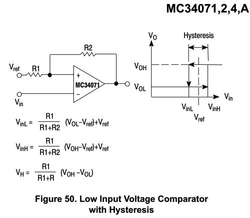

Hallo!
Ich brauche einen Komparator mit Hysterese.
Diesen wollte ich nach dem angehängten Schaltplan aufbauen.
Ich brauche aber das umgekehrte Verhalten, d.h. der Ausgang soll bei
ansteigender Eingangsspannung von Plus (ca. 6V) auf Null wechseln.
Dito bei wieder sinkender Ue von Null auf Plus.
Meine Frage ist:
Kann ich einfach Plus- und Minuseingang vertauschen? Oder muß ich noch
was an der Schaltung ändern?
Ein kurzes Ja oder Nein würde mir als Antwort genügen.
Ja Vin und Vref vertauschen. Beachte aber, dass dann Vin belastet wird!
Schaue ob das die Schaltschwelle verschiebt.
Generelle Empfehlung: Lad dir nen Simulator wie LTSpice herunter. Kann
man schön solche Sachen OHNE Kosten und Risiko ausprobieren.

Diese (Grund)Schaltung hat einen Namen: Schmitt-Trigger. Nur mal so als
Tip für eine Websuche.
Du willst also einen invertierenden ST. Den hast du da schon. Das
Diagramm ist falsch!
Der ST mit OPV ist eine Grundschaltung und dadurch gekennzeichnet, daß
die Rückkopplung "verpolt" ist; sie geht nicht wie sonst vom OPV-Ausgang
zum (-) Eingang, sondern statt dessen zum (+) Eingang. Der OPV-Ausgang
wird in dieser Schaltung immer hart entweder in die positive oder in die
negative Begrenzung gefahren.
Die Schaltschwellen ergeben sich aus dem Spannungsteiler R1/R2 der
zwischen U_ref und dem OPV-Ausgang liegt. Das ist so simpel, da braucht
man doch keine Simulation!

Edit: wo ich oben "OPV" geschrieben habe, könnte genauso gut
"Komparator" stehen. Man kann ST mit beidem bauen, allerdings sind
Komparatoren meist schneller. Und haben i.d.R. einen Logik-kompatiblen
Ausgang, z.B. open-Kollektor.
