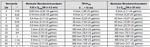

mein Vorschlag wäre einen magnetisch induktiven Durchflussmesser zu
benutzen. z.B. mit einer Gummiauskleidung oder einer Keramikauskleidung.
(Welche Standzeiten werden hier benötigt?)
Ich arbeite zufällig bei einer Firma die soetwas sehr erfolgreich
entwickelt und vertreibt. Daher kenne ich mich damit relativ gut aus.
Ich kenne eine Anwendung da misst ein Kunde an einer Betonpumpe wie viel
Beton er in ein Loch, Baugrube, ... verfüllt hat. Das mit dem Verschleiß
ist natürlich ein Problem. Aber der Kunde welchselt auch nicht nach
jeder Baustelle den Sensor.
Also falls ich weiterhelfen kann, einfach melden.
Ach bei einem magnetisch induktiven Durchflussmesser muss das Medium
zwingend leitfähig sein (zwischen 20µS/cm und 20mS/cm)
Gruß Markus

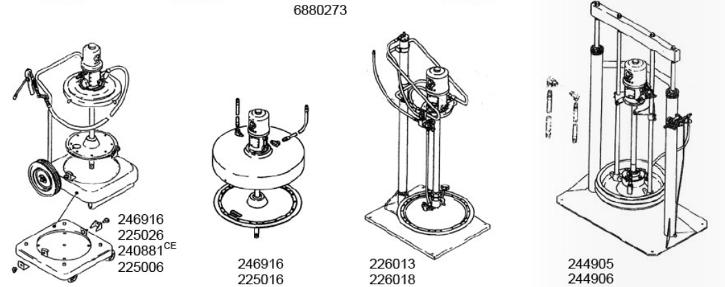

Jens Martin schrieb:> Aber wie gesagt, wie soll das oben beschrieben Material mit einem Kolben> gefördert werden?
Einfach mal nach (pneumatischen) Kolbenpumpen schauen. Es gibt welche
mit 4-Ventiltechnik für hochviskose Materialien (z. B. schwerer
Korrossionschutz).
Was darüber hinausgeht wird mit sogenannten Fassdeckelpumpen gefördert.
Ist die Pampe so dick, drückt ein "Fassdeckel" sie in die Pumpe hinein.

Jens Martin schrieb:> Der Rohrdurchmesser ist "beliebig". bekannt ist der (gewünschte)> Durchfluss von 20 - 1600 l/h. Dieser ist auch nicht konstant sondern das> Zeugs wird zudosiert (das Verfahren weiß ich leider nicht)
Das sollte machbar sein. Ich würde Nennweite DN8 oder DN10 vorschlagen
(der Wert entspricht Durchmesser in mm)
Habe hierzu mal einen Screenshort angehangen
> Du hast recht, in diesem Fall so genau wie möglich wünschenswert +/-> 0,5% wobei +/- 1% ausreicht.
Mit der Genauigkeit wird es schon schwieriger in dem langsamen
Fliessgeschwindigkeitsbereich. Hier ist der zuerwartende Fehler
sicherlich größer als 1%. Nach ersten Überschlagrechnungen würde der
Fehler max ca 2% betragen. Mit zunehmender Fliessgeschwindigkeit nimmt
der Fehler natürlich ab. (bis ca. +- 0,2%)
