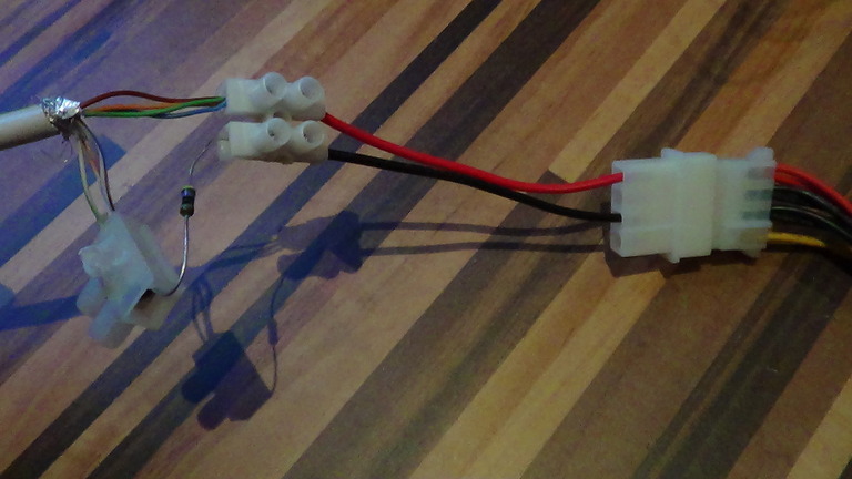

Es ist diese LED:
http://www.reichelt.de/LEDs-super-ultrahell/LED-5-22000-GN/3//index.html?ACTION=3&GROUPID=3019&ARTICLE=96897&SHOW=1&START=0&OFFSET=16&;
Im Datenblatt der LED steht unter forward Voltage Max: 4V
und 3.2V Typ.
Also bis 100 Ohm pro LED kann ich Dir nun nach sortierung meiner
Gedanken folgen, das macht auch für mich jetzt Sinn.
Ich habe aber immer im Kopf das bei einer Parallelschaltung der
Gesamtwiderstand kleiner ist als der kleinste Einzelwiderstand, stimmen
denn dann trotzdem die 90 - 100 Ohm?
Ich habe mal ein Bild von der "Schaltung" angehängt.
Bei einer Parallelschaltung würde ich jetzt, so wie ich es verstanden
habe, an jede der Leitungen die in Masse gehen einen 100 Ohm Widerstand
anhängen.
Kann ich die +5V alle so beisammen lassen?
Am anderen Ende hängen nur die LED´s.

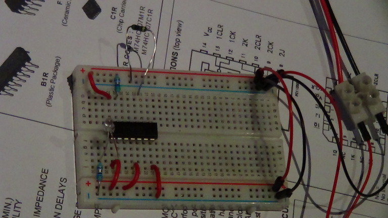

von cybot d. (cybotdna)
Hallo Helmut,
danke für den Tip.
Aber es funktioniert noch immer nicht.
Es ist auch so das die LED manchmal flackert und wenn ich den knopf
drücke, leuchtet sie machmal heller (beim gedrückt halten) und manchmal
ist sie aus (beim gedrückt halten).
Ich habe es so verstanden (vill ist auch da der Fehler) jedes mal wenn
ich wieder 5V kurz anlege (an CK) geht es entweder an oder aus.
5V anlegen realisiere ich über ein alten PW Switch aus einem ATX Tower,
masse an den IC und + an den 5V Anschluss vom Steckbrett.
Ich habe mal ein Bild angefügt.
von Helmut S. (helmuts)
Mechanische Schalter prellen. Deshalb weiß man nie ob man n oder n+1
Impulse gegeben hat. Natürlich muss da auch noch ein Widerstand vom
Clock-Eingang CLK nach +5V. Den Schalter schließt du dann zwischen CLK
und Masse.

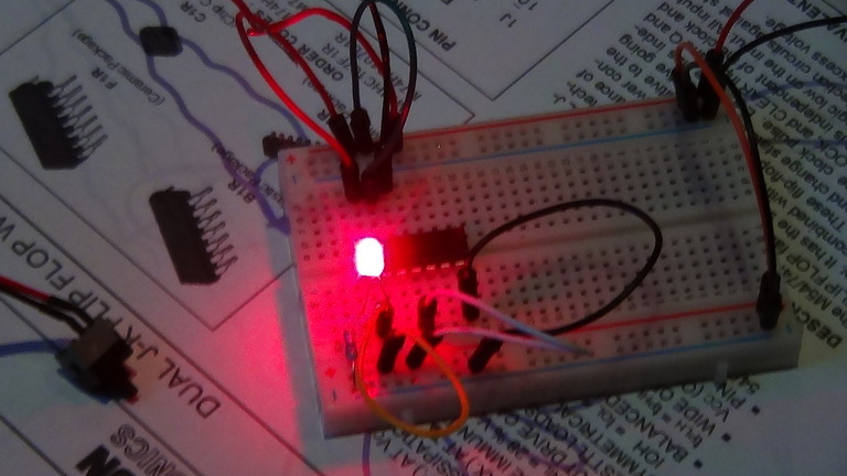

Danke für Deine Geduld Helmut,
jetzt bin ich auch schon ein Stück weiter.
Was mich wundert ist, wenn ich den Strom starte ist die LED an, lege ich
nun CK auf Masse, geht die LED aus.
Stecke ich direkt CK nochmal auf Masse passiert nix, aber wenn ich es
erst kurz auf +5V und dann auf Masse lege, schaltet der FF wieder.
Wenn die LED dann aus ist, warte ich ca. 30-60sec und dann geht sie von
alleine wieder an.
Ich habe nochmal ein Foto angehängt, welches zwar nichtmehr mehrfarbig
verdrahtet ist, aber dafür ggf. übersichtlicher.
Habe zwischen CLK und +5V einen 56 Ohm Widerstand geschaltet und den CK
schalte ich mit einem 150 Ohm Widerstand.
Hau weg den 56Ohm und 150Ohm Widerstand.
Du sollst einen 10kOhm von Clk nach +5V einbauen.
Dann schaltest du mit dem Schalter direkt von CLK nach Masse.
@Helmut,
es hat wieder nicht funktionier, also es gab keine Änderung.
Aber ich konnte mir einfach nicht vorstellenb das Du unrecht hast, also
bin ich davon ausgegangen das das Material minderwertig sein muss.
So habe ich nun den 150 Ohm Widerstand entfernt und den Widerstand an
CLK durch 2 parallel geschaltete 21k4 Widerstände ersetzt, weil ich kein
10 kOhm hatte.
Den CK habe ich jetzt anstatt ihn manuell zu schalten an den Rasperry Pi
angeschlossen und der schaltet mit Python abwechselnd den GPIO 4(Pin7)
auf True(ich nenne es schalten) und False (Ich nenne es polen) und es
funktioniert einwandfrei.
Darauf währe ich aber niemals gekommen hättest Du nicht:
"Mechanische Schalter prellen"
geschrieben.
Ist das wohl eine auch aus professioneller Sicht, eine "saubere" Lösung?
Juhu, es ist fast 23Uhr, aber dadurch das es wenigstens schaltet, ist
der Abend gerettet :)
Es reicht auch ein 21kOhm Widerstand. Die 10kOhm war nur als Hausnumemr
gedacht.

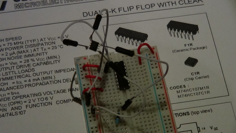

Ich habe nun an den 74HC107 Ausgang den IRF7401 angeschlossen.
Nochmal von weiter oben, diese Schaltung die MaWin mir vorgeschlagen
hat, möchte ich aufbauen:
                +12V
 +5V        Lichterkette
74HC107Ausgang---|I IRF7401
  |               |S
Masse-----------Masse
Das Datenblatt vom IRF7401:
http://www.produktinfo.conrad.com/datenblaetter/150000-174999/162463-da-01-en-IRF_7401.pdf
Dazu durchgelesen habe ich mir diesen Wikiartikel:
http://de.wikipedia.org/wiki/Feldeffekttransistor
und natürlich:
Beitrag "MOSFET richtig anschließen"
Aber ich krieg da noch nicht richtig Kopf dran.
Mir ist klar das meine bisherige Schaltung nicht richtig sein kann.
Ich muss ja im einen Schaltkreislauf den Augang vom FF, denke ich mir
mal, auf Masse schalten und dadurch den zweiten Schaltkreis aktivieren.
Da sind schonmal 2 Pins verbaut.
Im zweiten Schaltkreis muss ich, so wie ich denke, +5V und GND haben
(also die Versorgungsspannung) und noch zwei Pins um die LED
Lichterkette zu versorgen.
Mein erster Versuch hat aber nur 4 verlötete Pins.
Mir fällt es schon schwehr herauszufinden wo bei dem kleinen SMD
Baustein oben und wo unten ist.
Wenn ich meine Schaltung, kurz aktiviere, steigt der Verbrauch von ca.
12 Watt auf über 23 Watt, das scheint mir falsch zu sein und auch viel
zu viel für meine kleinen Kabelchen.
Hat jmd. einen Tipp für mich?
MfG
CybotDNA
(Mod.: Pre-Tags eingefügt, Bildgröße reduziert)
von MaWin (Gast)
Eher auf high mit +5V damit der MOSFET einschaltet.
Ein MOSFET hat nur 3 Anschlüsse, du hast 4, was passt da nicht ?

von Dietrich L. (dietrichl)
cybot dna schrieb:
> ich verstehe noch nicht wo ich bei 3 Anschlüssen die LED dazubauen kann.
> Also alle anschlüsse mit S sind Source (Qulle, die Schaltspannung)
> Alle Anschlüsse mit D sind  Drain (Externe Quelle, die Spannung die
> später die LED antreiben soll)
Die Angeben in den Klammern solltest Du schnell&vollständig vergessen.
Das ist total falsch.
Du musst einen FET als einen Schalter betrachten: S und D werden
durchgeschaltet, wenn am G eine positive Spannung gegenüber S anliegt.
(Die gilt für den hier verwendeten N-Kanal MOSFET).
Du brauchst einfach nur die Schaltung von WaWin nachbauen, die Du ja
schon zitiert hast:
>                 +12V
>  +5V        Lichterkette
>   |               |S
Zur Verdeutlichung hier noch mal der FET und seine Anschlüsse:
      Drain
 Gate -|I IRF7401
     Source
Dazu meine Liste:
- G geht an den Ausgang des FF
- S geht an Masse (GND)
- D geht an Lichterkette, deren andere Anschluss an +12V
cybot dna schrieb:
> Normalerweise würde ich es ja ausprobieren, aber bei meinem ersten
> Versuch, stieg es auf 23 Watt, da hab ich jetzt ein bisschen Muffen
> sausen.
Du hast das Teil ja auch völlig falsch angeschlossen. Vielleicht ist der
FET ja auch schon kaputt :-(
Bei Test, besonders wenn man noch unsicher ist, sollte man auch immer
eine Strombegrenzung haben: entweder hat das Netzgerät eine, die man auf
einen niedrigen Wert einstellt, oder Du nimmt eine Widerstand. Der max.
Strom ist dann I = U/R.
> Nachdem ich mir den SMD nochmal genau angeschaut habe, ist mir der
> Gedanke gekommen, oben wird wohl da sein wo der leichte Kreis in den
> Baustein eingelassen ist, oder?
Schau mal ins Datenblatt:
Auf der vorletzten Seite ist die entsprechende Zeichnung: die Seite des
Chips mit den Nummern 1...4 ist an der Oberkante etwas abgeschrägt.
Gruß Dietrich
cybot dna schrieb:
> Ich bin mir nicht 100% sicher ob meine Schaltung nun eine
> Parallelschaltung ist oder nicht und ob der Widerstand dann so bleibt.
> Da ich das Bild nicht nochmal posten möchte, um das Forum nicht unnötig
> zu belasten, könnt ihr (wer es nicht weiß), das Bild mit STRG + F auf
> der Tastatur und dann LED.JPG, weiter oben finden.
Da auf dem Bild die LEDs gar nicht drauf sind, kann ich Dir auch nicht
sagen, wie Du sie verschaltet hast :-((
Allerdings wenn Du 5V als LED-Versorgung nimmst, müssen die von Dir
verwendeten LEDs parallel geschaltet werden (mit je einem Widerstand für
jede LED).
Bei 12V gehen max. 2 LEDs in Reihe (Vf max = 4,0V).
Gruß Dietrich
Die LED´s sind mit dem langen Ende, also +, an der Ader mit der ganzen
Farbe und mit dem kurzen Ende, -, an der, ich sag einmal, halben Farbe.
Es ist immer nur eine LED mit einer ganzen und halben Farbe verbunden.
Wenn ich die LED´s mit je einem Widerstand absichern muss, würde ich
jetzt an das auf dem Bild sichtbare Ende, jeder halben Farbe einen 100
Ohm Widerstand befestigen und die Enden der Widerstände gemeinsam in
Masse führen.
Gruß CybotDNA
